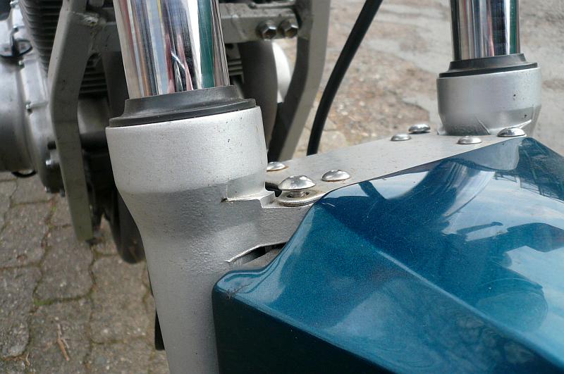

Gestern habe ich meine erste längere Tour mit der GS gemacht, das Fahrverhalten war so la la,
dachte aber, ich sei durch mein Dickschiff (Honda ST 1100) etwas verwöhnt. Nach ca. 150 km
hatte ich das Gefühl, es wird immer schlimmer, habe es aber auf nachlassende Kondition
meinerseits geschoben. Bis ich dann etwas plötzlich und etwas kräftiger die Vorderbremse
betätigen mußte und mein Moppet dies mit einem Spurwechsel nach rechts quittierte.
Daß sich eine Gabel mit einer Bremsscheibe etwas verdreht ist logisch, aber so etwas war mir neu.
Bei der Kontrolle heute morgen war dann alles klar, von den 4 Schrauben der Verbindungsbrücke,
war noch eine fest, zwei hatte ich fast verloren.
PS: Wenn das Moppet nicht so wie gewohnt läuft, ruhig mal schauen, ob noch alle Verbindungen fest sind.
Gruß Wolf

Generell immer Schraubensicherungen verwenden. Bei Fahrwerk und Bremsen ganz wichtig!
