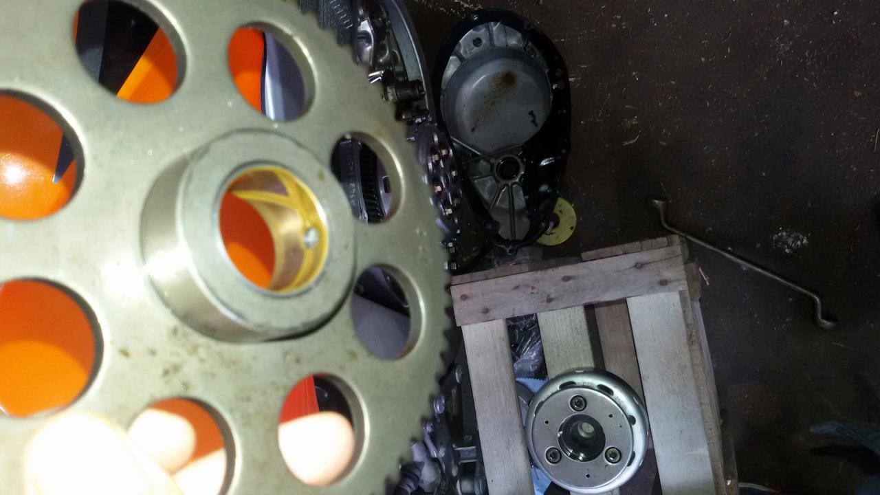

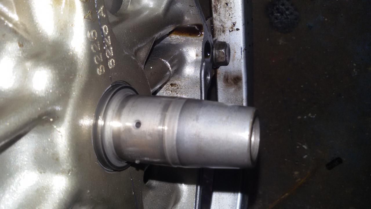

Alt 30.03.2015, 14:21:38   #4
hundauf2rädern
Registriert seit: 28.03.2015
Beiträge: 3
In die zwei Einkulungen im Freilaufrad und in der Kurbellwelle gehört dieses Teil.

Alt 30.03.2015, 15:00:31   #5
Sicher, dass dir da irgendwas entgegengekommen ist?
Hab da auch auf keiner Explosionszeichnung und auch in der Wartungsanleitung keinen Hinweis darauf gefunden.
Ich glaube nicht, dass da was fehlt.
zudem: wie solltest du Zahnrad und Kurbelwelle vereinen können, wenn da zB eine ungefederte Kugel sitzen würde?!
Vielleicht nur eine Ölbohrung.
