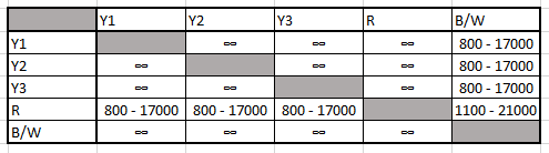

Dann habe ich den Regler durchgemessen:
http://forum.gs-500.de/attachment.ph...1&d=1429878649
2 Sachen die mir auffallen:
- Die Durchgänge sind im Vergleich zur FAQ gespiegelt. Polung habe ich mehrmals geprüft.
- Die Widerstände sind viel zu hoch und variieren je nach eingestelltem Messbereich.
Das Messgerät ist ein 15 Euro Teil von Louis (Rothwald), kann natürlich sein, dass auch das Mist anzeigt.
Die einzelnen Wicklungen der LiMa habe immer 0,7 Ohm zueinander (Sollwert soll ja 0,2 Ohm sein, aber ich schiebe das mal auf das Messgerät).

Deine Lima scheint noch zu leben, aber dein Regler dürfte was ab haben. Das deine Werte alle gespiegelt sind, habe ich bei richtiger Messpolung noch nie erlebt (sollte physikalisch gar nicht möglich sein). Ich denke das sich da doch wo ein Polungsfehler eingeschlichen hat.
Sind das Ohm in deiner Tabelle? Wenn ja und wenn die wirklich stimmen, dann hat der Regler definitiv was - so falsch kann ein Billigmessgerät gar nicht messen....allerdings wenn es mit falscher Polung gemessen wurde, kann es auch wieder stimmen......

Und ja, das in der Tabelle sind Ohm.

Die Werte die ich oben für den Regler ausgelesen habe stimmen, auch die Polung passt.
