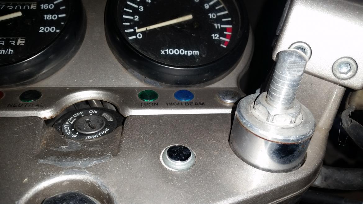

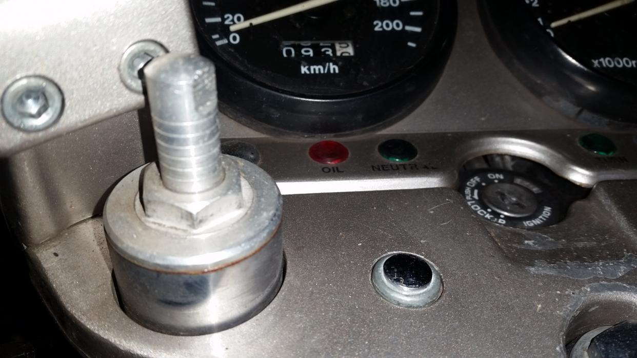

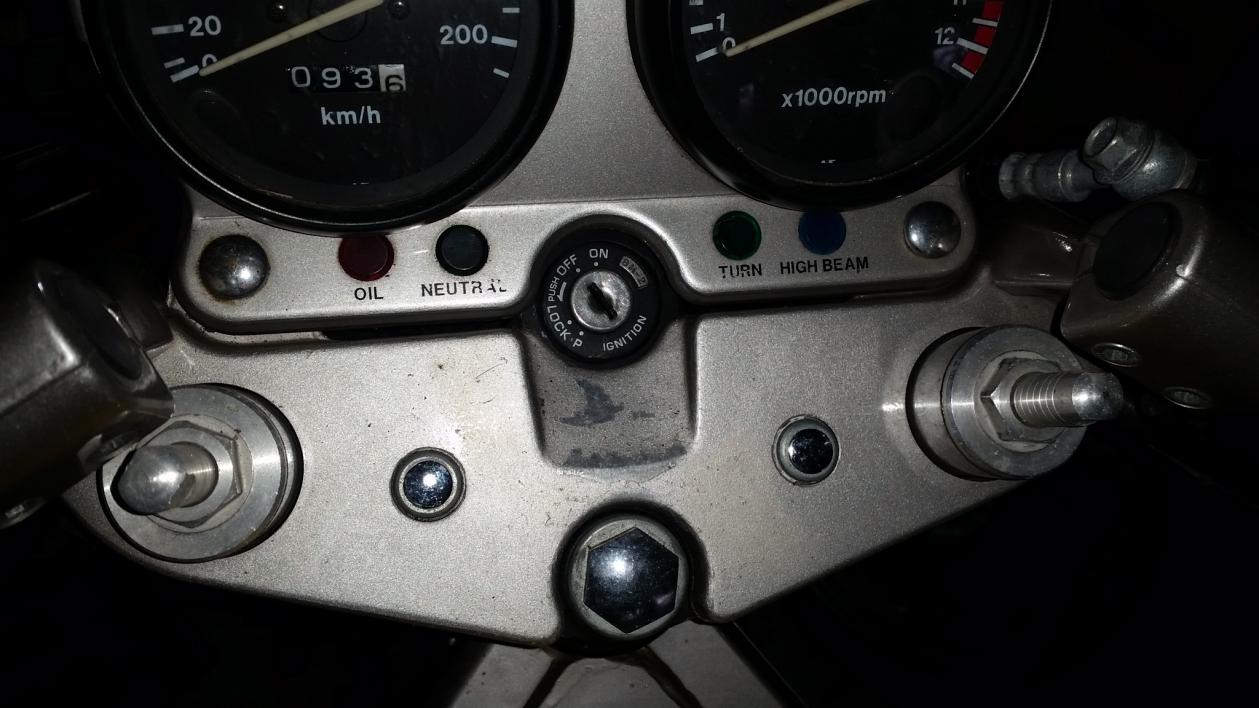

Hier mal ein paar bilder damit ihr mein problem erkennen könnt.
Die Maschine ist 50mm tiefer und ich glaube das deswegen die vorspannung so weit rausschaut.
Wen ich von der Brücke bis oberkannte Vorspanner messe komme ich auf 50mm.

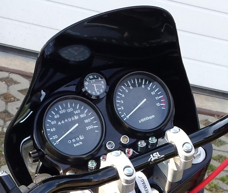

Warum machst du nicht das, was SWM vorgeschlagen hat und zusätzlich eine Erhöhung drauf wie bei mir?!
Hits:	486
Größe:	86,5 KB

Zitat von Speedy69 Beitrag anzeigen
Falls es dir nicht aufgefallen ist schauen,aber auch die standrohre bei mir fast 20mm raus.
Ja und? Dafür hast du ja dann Erhöhungen drauf

Wie gesagt: So weit rausgedreht kannst du dir die Vorspannung auch sparen.
Also Stopfen rausdrehen, Scheibe darunter entnehmen, Stopfen wieder draufschrauben und Vorspannung bis zur letzten Rille reindrehen (greift ins Leere, also keine Vorspannungsfunktion).
Dann könnte/sollte das mit den normalen Böcken klappen.
btw: Dein Profil ist zwar unzureichend ausgefüllt aber ich tippe dein Baujahr auf 94/95.
Die Baujahre ab 1996 haben längere Lenkerstummelhalter.
Länger und weiter zum Fahrer orientiert.
Vielleicht hilft das ja schon?
http://gs-500.info/index.php?title=L...3.B6cke_der_GS
Vermutlich musst du die Vorspannung trotzdem lahmlegen weil der Nippel sonst im Weg ist.
