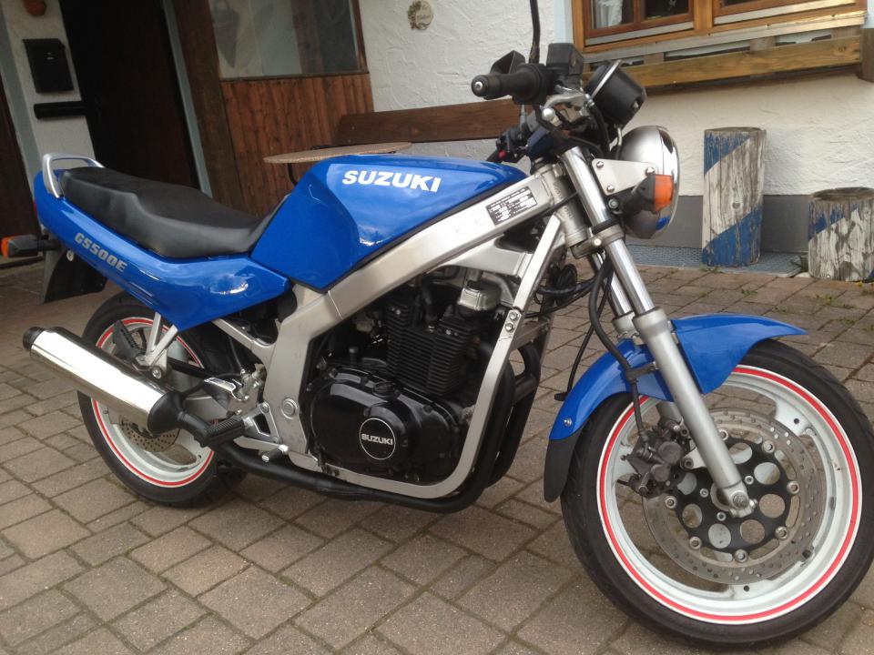

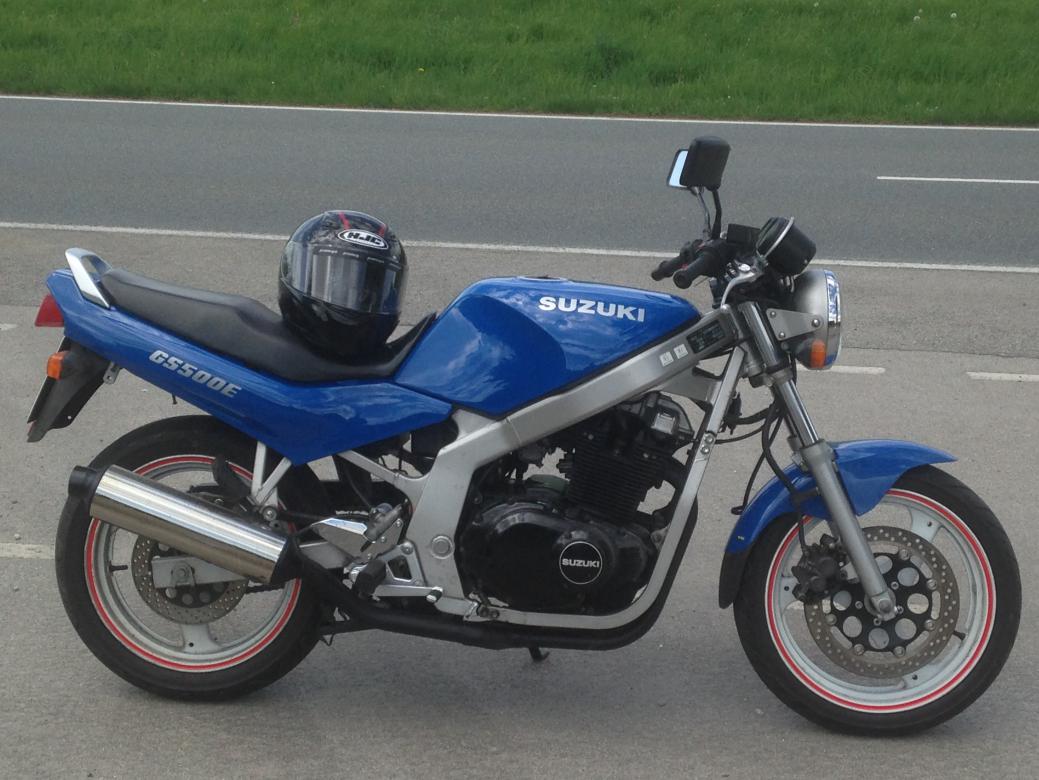

Hallo zusammen!
Also erstmal ein paar Daten zu mir, meine Name ist Alex, bin 23 Jahr alt und komme aus dem schönen Chiemgau! Den Motorradschein besitze ich seit 4 Wochen und bin stolzer Besitzer einer Suzuki GS500 E, Baujahr 92.
So nun leider mein Problem.
Wenn ich meine GS Starte läuft alles einwandfrei, läuft schön sauber und gibt auch keine Probleme. Die ersten paar Kilometern schön warmfahren (>5000 Umdrehungen schalten und kein Vollgas) auch noch alles super. Sobald sie auf Temperatur ist fahre ich schön gemütlich mit 100km/h im höchsten Gang, jedoch wenn ich vom Gas runtergehe und mit Motorbremse etwas langsamer fahre nimmt sie so gut wie kein Gas mehr an, außer wenn ich den Gashebel mal komplett hochdreh kommt sie wieder kurz. Als ich rechts ranfuhr ging sie dann ganz aus. Nach 20 Sekunden warten probierte ich es nochmal und siehe da, sie läuft wieder sauber. Dann vorsichtig weiter gefahren und sobald ich wieder ein paar Kilometer etwa schneller fahre hab ich wieder das gleiche Problem.
Also fakten sind:
-Im kalten Zustand läuft sie Perfekt
-Wenn ich im warmen Zustand mit 60-80 fahre auch keine Probleme
-Wenn ich ein paar Kilometer mit 100-120 fahre und vom Gas gehe fängt alles an.
Auf was würdet ihr Tippen!?
Vergaser!? Zündung?! Motortemperaturprobleme?! Spritzufuhr?!
Ich danke euch schonmal im Vorraus!
