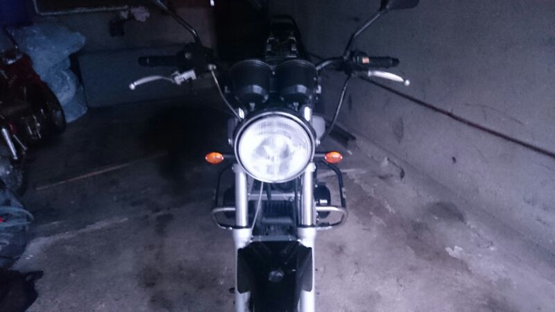

Habs jetzt so sind aber nur 270 also nach EG passts aber nach StVo nich
Hits:	1115
Größe:	41,0 KB

Genau dieses Problem habe ich auch... wobei ich mir sogar die ganz kurzen Eier mit 20mm Schaft gekauft habe, ohne großartig über die StVZO nachzudenken *grummel* so viel zu "günstig und sieht gut aus"... Pustekuchen.
Meine Freundin hat allerdings auch die 40mm an ihrer Susi verbaut und hatte noch nie Probleme mit den Graukitteln.
