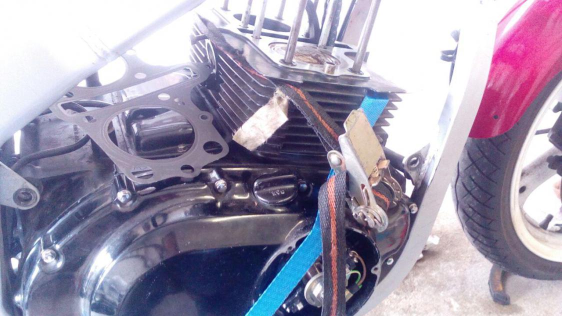

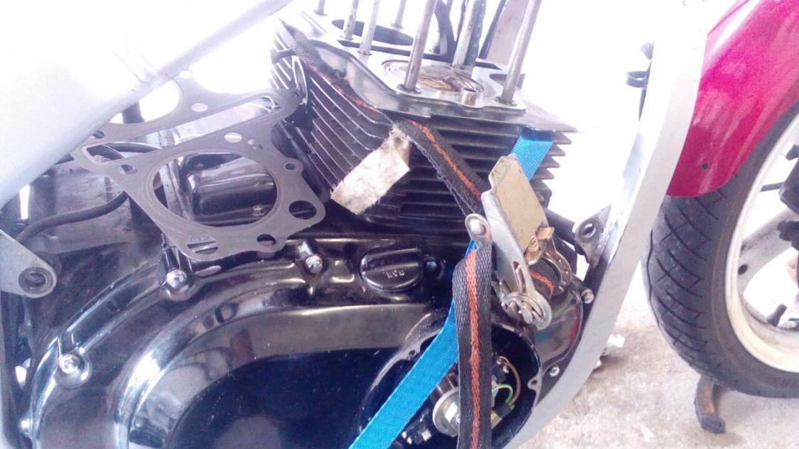

So,
heute ein zweites Mal die Zylinderkopfdichtung gewechselt, dieses mal aber ohne die Fußdichtung mit zu wechseln.
Dazu habe ich mir einen kleinen Trick ausgedacht.
Damit sich der Zylinder nicht lösen kann, habe ich 2 Spanngurte über Kreuz um den Zylinder gelegt, hat perfekt funktioniert!
Im Anhang dazu ein leider sehr schlechtes Foto.
Kann ich aber jedem empfehlen, der nur die Kopfdichtung wechseln möchte!
Spart unmengen an Geld und Zeit.
@Offtopic: Ist es normal, dass sich nach nicht mal 100km schon wieder deutlich Ölkohle auf den Kolben gebildet hat?

Wie "dick" ist der Belag? Nach 100km sollten sie noch nicht stark belegt sein - verfärbt ja, aber kein echter Belag.....
