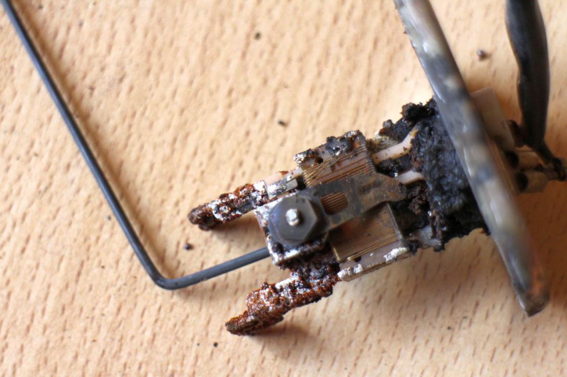

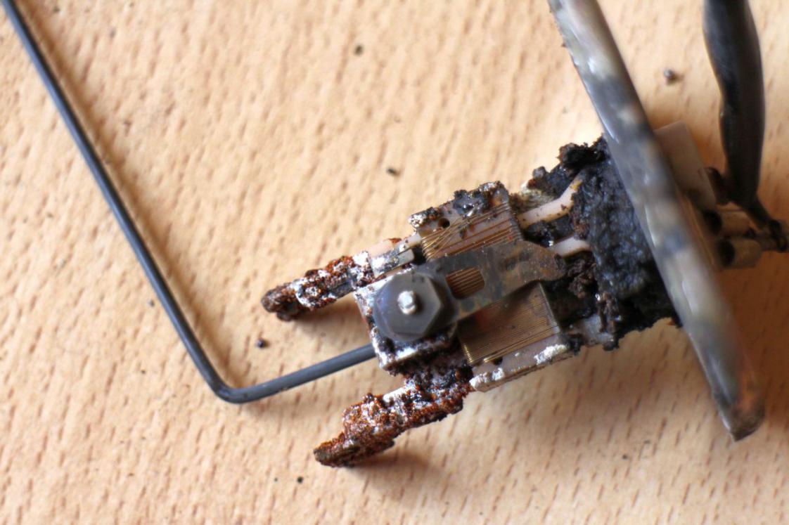

Anbei noch ein Bild von einem Tankgeber aus einer Zephyr die 1,5 Jahre in einer im Winter feuchten Garage stand und nur halbvoll getankt war. Der Tank selber war dann auch "gelöchert" wie ein Sieb.

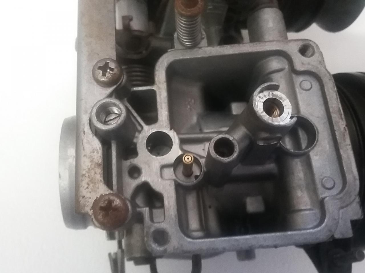

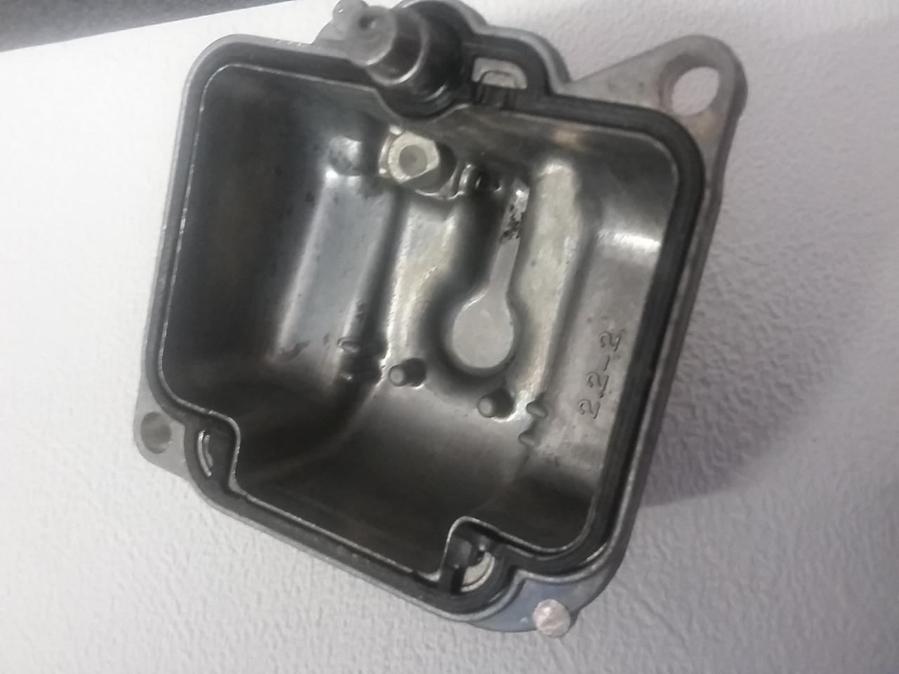

Standard Resultat: Vergaser auseinander gebaut
Hi zusammen,

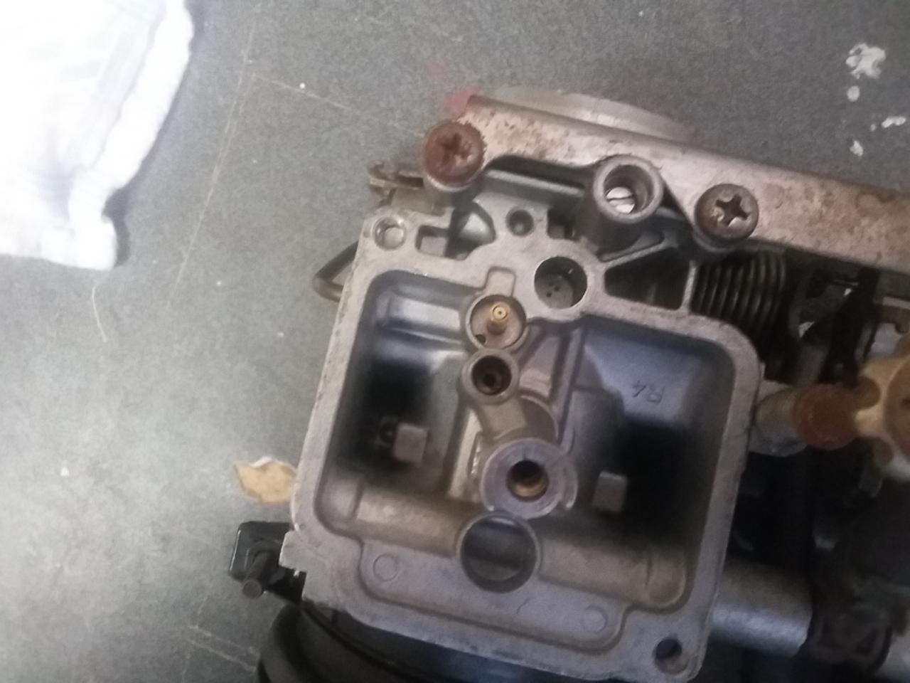

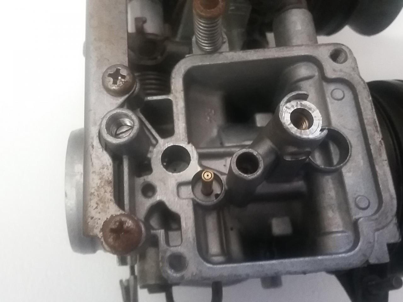

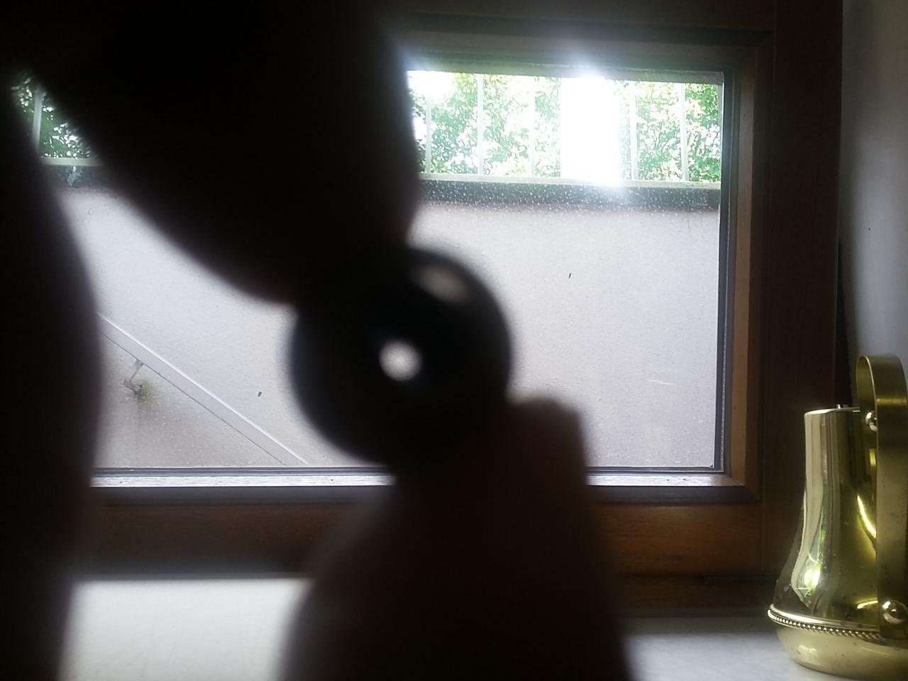

ich habe den Vergaser nun ausgebaut und grob zerlegt um den Zustand zu prüfen, wie angekündigt:
Meiner Meinung nach sieht das alles !sehr! sauber aus, die Ventile sind ebenfalls sauber (man kann durchgucken, keine Verschmutzung zu erkennen). Habe die ganz wenigen Ablagerungen trotzdem mit einem Pinsel entfernt und die Ventile nochmal durchgepustet. (Bilder der Teile sind angehängt.) Lasse ihn jetzt erstmal so zerlegt, da man ja jetzt Schlussfolgern kann, dass das Problem wohl nicht am Dreck lag und eventuell noch Einstellungen notwendig sind. Auf dem einen Bild habe ich eine Schraube markiert, wie heißt diese und was macht die? Ich habe an der einen rumgedreht (verwechselt mit Ventil) und müsste diese wieder korrekt einstellen.

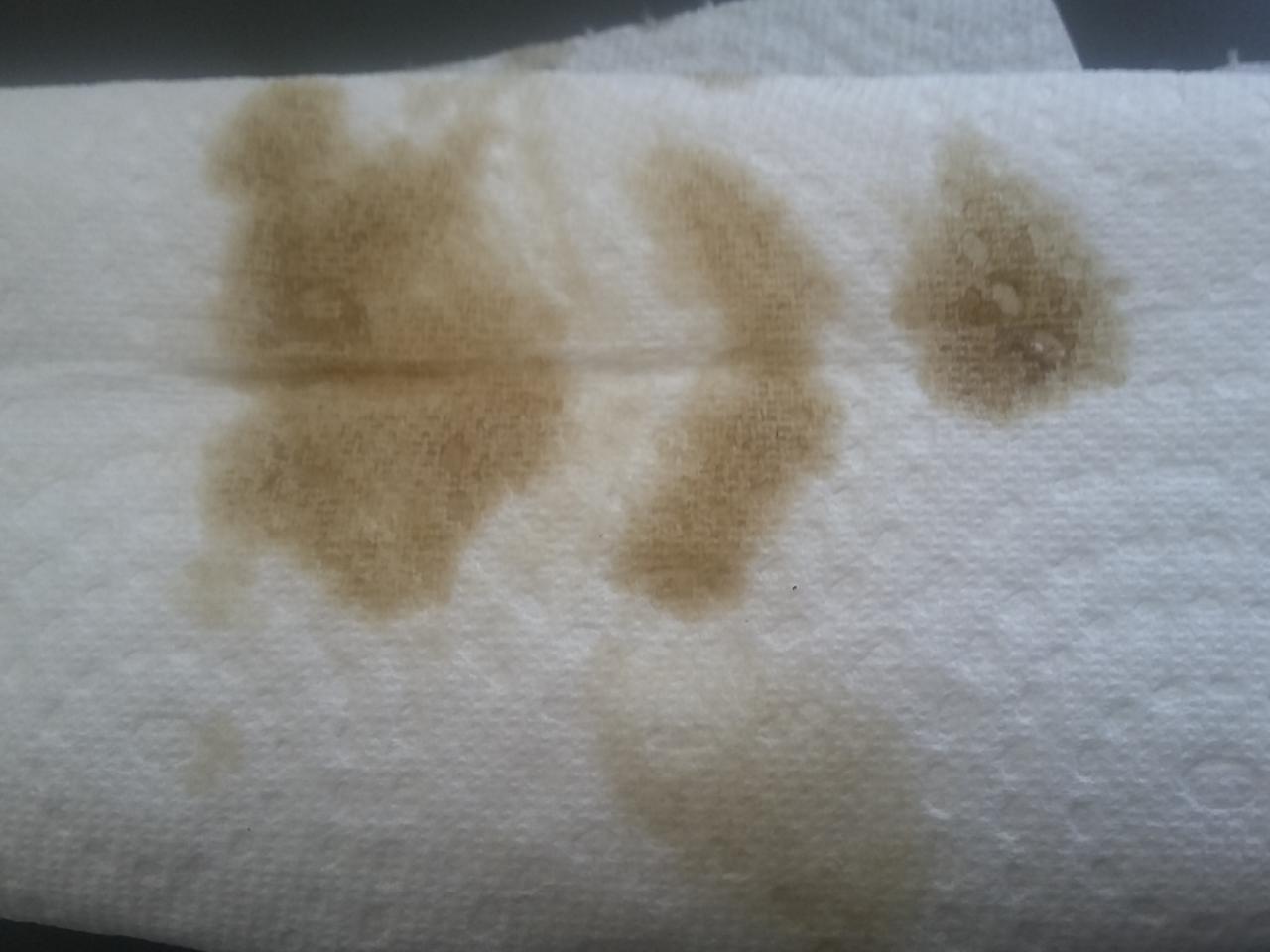

Beim ausbauen, als ich das Benzin aus den Schwimmerkammern abgelassen habe, ist mir aufgefallen, dass da ziemlich viel rauslief (so ca. 0,2 liter). Ist das normal?
Nun prüfe ich ob Benzin im Öl ist und schreibe das Ergebnis dann wieder hier rein.
VG an euch

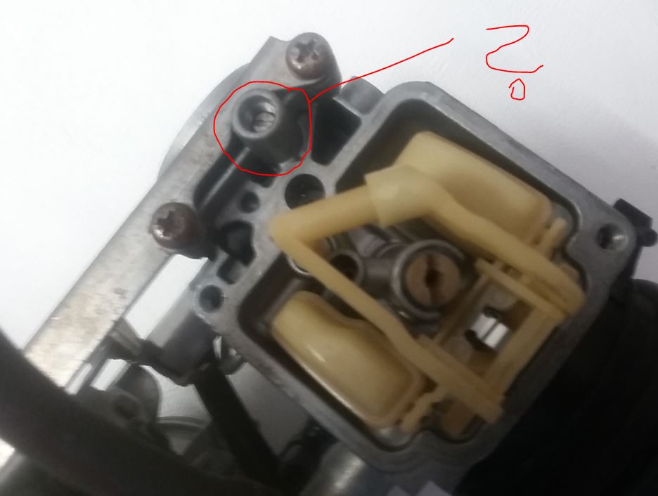

Die markierte Schraube ist die Gemischschraube.
Schau mal im Drossel-Wiki nach, wie die eingestellt werden muss. Bis zum Anschlag(Vorsicht, Spitze nicht plattdrehen) reindrehen und dann je nach Drossel und BJ 1,5-2,5 Umdrehungen rausdrehen.
Später kann man da noch Feintuning vornehmen und nach Gehör einstellen.

Ich habe grade das Öl geprüft und es ist ca. 0,5 cm über der FULL markierung (also zu viel) das Öl riecht Eindeutig nach Benzin und nicht so "neutral" wie das Öl welches man reinfüllt.. und ist ziemlich Braun (normal?) siehe Bild im Anhang.
@ Merle: Es ist also Benzin im Öl (wobei mir die Erfahrung fehlt um mir hier ganz sicher zu sein) .. was heißt das nun fürs weitere Vorgehen?
LG und Danke euch
Hits:	1764
Größe:	78,2 KB

Neues Öl und Ölfilter, der Benzinhahn und die Schwimmernadeln sind undicht.
Alt 22.06.2016, 12:40:32   #30
Ich würde wie folgt vorgehen:
1. Motor nicht mehr starten bis alles in Ordnung ist
2. Unterdruckbenzinhahn kontrollieren, der sollte auf ON oder RES schließen, wenn der Motor nicht läuft und nur auf PRI öffnen. Zur Prüfung kann man den Benzinschlauch am Vergaser abziehen. Läuft kein Benzin OK, läuft Benzin nicht OK, sofern der Benzinhahn nicht auf PRI steht. Kann auch sein, dass der Vorbesitzer den Unterdruckbenzinhahn auf manuellen Betrieb umgebaut hat. http://www.gs-500.info/index.php?tit...etrieb_umbauen Dann stimmen aber die Bezeichnungen am Benzinhahn nicht mehr und man muss den Benzinhahn immer schließen.
3. Vergaser überholen, neue Schwimmernadelventile und O-Ringe, Schwimmerstand einstellen. Die Schwimmernadelventile können durchaus noch gut aussehen und trotzdem nicht mehr dicht schließen. Muss man ausprobieren oder gleich neue einbauen. Bei meiner musste ich die Dinger auch zwei mal reinigen bis die wieder dicht waren. Und nein, abwischen alleine reicht nicht.
4. Ölwechsel und neuen Ölfilter.
Alt 22.06.2016, 12:43:24   #31
Bzw. der Benzinhahn ODER die Schwimmernadeln sind undicht.
Benzinhahn und nicht Schwimmernadeln: Dann ist die Membran durch und der Vergaser zieht sich über den Unterdruckanschluß Benzin vom Benzinhahn
Schwimmernadelventil: Dann ist es egal, ob der Benzinhahn auf PRI steht und somit den Durchfluß freigibt oder ob der Benzinhahn den Durchfluß freigibt,, weil beim Startversuch bereits lange genug genug Unterdruck aufgebaut wurde, um den Durchfluß lange genug freizugeben oder ob der Benzinhahn tatsächlich eine Macke hat und nicht mehr schließt.
Alt 22.06.2016, 16:00:33   #32
Erdnuss
Registriert seit: 08.09.2015
Ort: Bad Homburg
Beiträge: 12
Kilometer: 18140
Standard Benzinhahn dicht / okay
Habe grade den Benzinhahn überprüft.. (in den Schlauch wo das Benzin aus dem Tank zuläuft Wasser reinlaufen lassen)
Wenn er auf PRI war, dann lief es durch, ansonsten nicht. habe auch mal durchgepustet und bei Luft war es das Selbe Ergebnis. Das heißt am Benzinhahn liegt es wohl nicht. :/
Werde jetzt die Schwimmernadelventile reinigen und den Schwimmerstand einstellen.
Habt ihr Tipps wo ich am besten die Erstatzteile (O-Ringe, evtl. neue Schwimmernadelventile, Dichtungsring) herbekomme?
VG
Erdnuss
Erdnuss ist offline   Mit Zitat antworten
Alt 22.06.2016, 16:03:40   #33
Ist alles im Vergaser Rep. Kit bei Louis dabei (17€/Vergaser, brauchst also 2).
Nadelventile reinigen bringt nichts. Die sind durch Verschleiß (Abdruck im Gummikonus) undicht. Da helfen nur Neuteile.
Alt 27.06.2016, 09:02:42   #34
Erdnuss
Ort: Bad Homburg
Beiträge: 12
Kilometer: 18140
Standard Läuft wieder einwandfrei! :)
Hi Leute, nur so als Abschluss des Threads:
Die oben beschriebenen Probleme mit meiner GS 500 sind nun behoben! Folgendes habe ich gemacht:
- Vergaser: Gereinigt, neue Teile eingebaut aus Vergaser Reparatur Kit, Schwimmerstand eingestellt.
- Öl- und Filterwechsel
- neue Zündkerzen
Danke nochmal für die hilfreichen comments und ich meld mich dann wieder wenn was nicht funzt...
