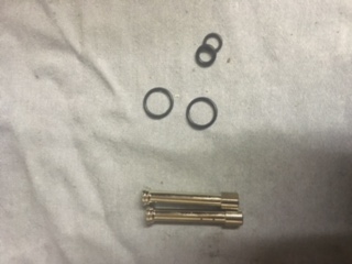

Nachdem ich die Vergaser aufgemacht habe und erstmal einen Schock ob des Zustands bekam, habe ich einen gereinigten per ebay Kleinanzeigen gekauft. Dort einen Reparatursatz von Keyster mit 115er Düsen verbaut, und die kleinen Düsen mit der Feder dran, die zum Kit gehören (sind das die Leerlaufgemischschrauben) nach Anleitung eingestellt. Pro Seite hatte ich 1 Düse und 2 Ringe über, Bild davon hänge ich an.
Werden die Teile definitiv benötigt, und wennja, wo baue ich die ein? Ich habe hier, im Wiki und im Netz nichts gefunden...

Die übrigen Düsen sind die Nadeldüsen, die stecken in den Schieberführungen (kann man mitsamt der Schieberführung von unten rausdrücken), die hast du offensichtlich nicht gewechselt. Die großen O-Ringe kommen da mit drauf, unter die Schieberführungen.
