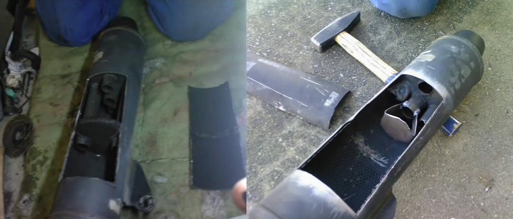

habe heute was tolles im Netz gefunden in folgendem Video:
https://www.youtube.com/watch?v=LMTTBQzJ1Core
Der Umbau wird mit zwei Bilder gezeigt, habe das mal in ein Bild gepakt damit man sich das in Ruhe ansehen kann...
Dazu habe ich folgende Fragen:
die Rohre rechts und links machen wohl im nicht Sichtbaren hinteren Teil einen Knick und kommen wieder nach vorne zurück, Dann geht das Abgas durch das mittlere Rohr direkt "ab durch die Mitte" nach draußen - Korrekt?
Warum haben die noch ein Blech vor das "nach Außen Rohr" geschweißt? - Hätte man nicht einfach mit der Flex eine Seite der vorderen Wand wegsäbeln können?
Dann würde der Schall auch erstmal vor die Wand knallen... müsste halt nur um die Ecke
Wie würdet ihr das machen mit dem Umbau?

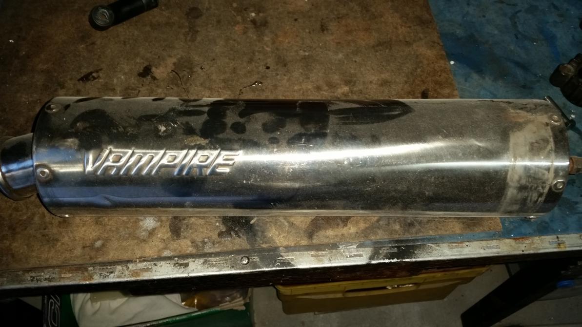

Kannst auch noch nen BSM Vampire von mir haben für 29,90 incl Versand.

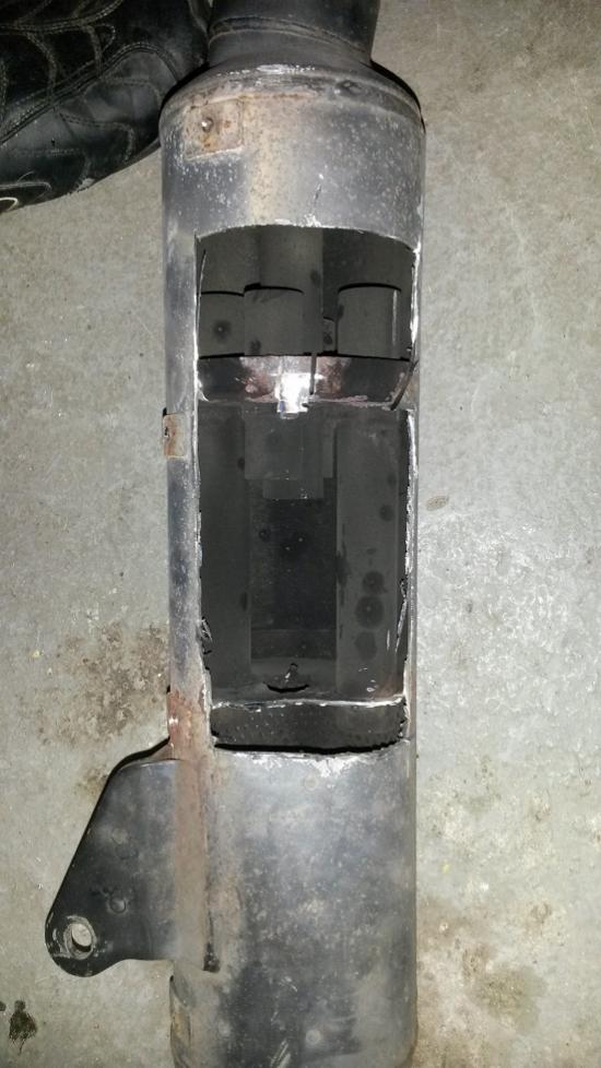

leider noch nicht, habe ihn aufgeschnitten. Dabei habe ich festgestellt, das da eine Art Drossel verbaut war. Es guckte hinten aus meinem Endrohr ein Draht raus, der mit zwei Muttern am Endrohr befestigt war, als ich Ihn offen hatte, habe ich gesehen wenn man den Draht lösst und ihn rauszieht, hängt daran eine Art Stopfen, der dann den Weg für die Auspuffgase freigibt ohne hinderniss direkt bis zum Endrohr... müsst Ihr bei euch mal gucken. Das teil kann man dann auch wieder reinschieben wenn man zum TÜV muss
Denke mal das das keine Eigenkonstruktion war sondern evtl bei bestimmten Modellen ab werk so. Leider hat mein Tauschauspuff, den ich mir geholt habe zur Überbrückung das nicht...
Werde jetzt die beiden Kammern entfernen und nur das Endrohr stehen lassen. Das mache ich vorne zu und Bohre in die Seiten ein par Löscher. Dann sollte es gut klingen. Muss nur jemanden finden der mir das Teil nachher wieder schließt, da das originale Stück Blech was ich rausgeflext habe leider ein wenig gelitten hat und nicht mehr eingesetzt werden kann.
Gruß aus Kölle
Lazy
