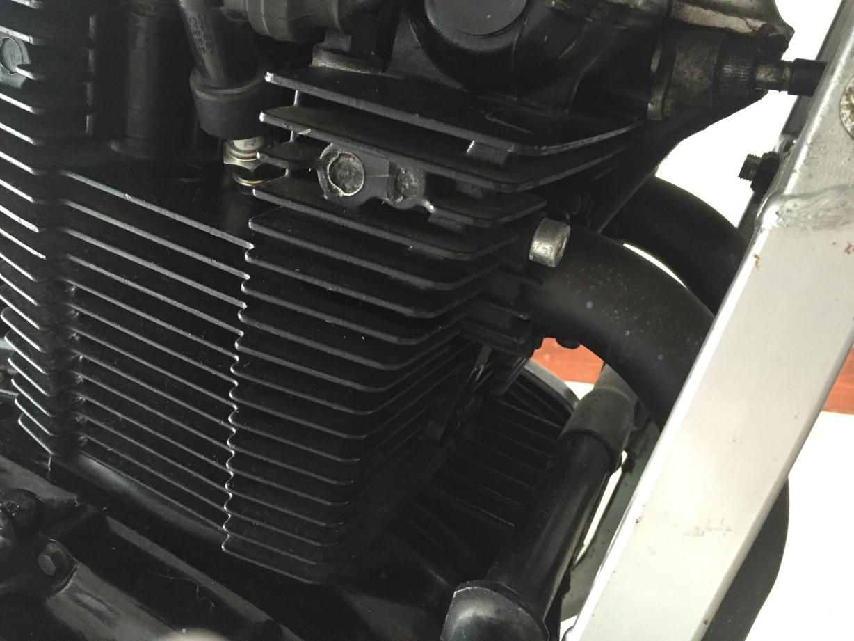

Soooo, das Ding springt an. Gut, aaaaber eine Sache macht mir große Sorgen.
Im Leerlauf sehr unruhig. Zwischen 2000 - 3000 Umdrehungen. Und was noch schlimmer ist, nach ca. 10 s hat sie angefangen zu dampfen. Aus dem geriffelten Bauteil (Zylinder ?). Ist sie hin ?
Martin78 ist offline   Mit Zitat antworten

was ist das "geriffelte Bauteil"? Meinst du den Motor?
Lad mal ein Bild hoch?!

Ja, der Motor. Ein heller Qualm. Könnte aber keine Undichtigkeiten feststellen. Alles trocken. Ölpegel auch ok.

und wo genau kommt der dampf her?
womöglich verkohlt da nur der Staub ab der sich in den letzten 6 Jahren angesammelt hat

Das ist etwas merkwürdig. Das kann ich nicht genau sagen. Als ob es zwischen den Lamellen käme. Vielleicht zu heiß ?

kannst dir ja mal ein ölthermometer kaufen...
ich bezweifle, dass der Motor im A**** ist....
Alt 17.07.2016, 18:03:37   #16
ist der krümmer lackiert?
möglicher weise hält der lack die temperatur nicht aus.

Ja, ist er. Aber schon seit 8 Jahren.

Den Qualm würde ich erst mal keine große Bedeutung zumessen, da dort wahrscheinlich etwas verbrennt was nicht da hingehört. Beobachten solltest du es aber auf jeden Fall. Nicht das dort doch noch was schlimmeres ist. Es könnte auch sein, das der Auspuff nicht dicht abschließt und da Abgase entweichen.
Doch von hieraus ist es ein Ratespiel was es sein könnte.

Habe es nochmal probiert und kann Entwarnung geben. Qualmt nicht mehr. Wenn überhaupt dann noch bisschen weißer Qualm aus dem silbernen Bauteil, wo die Ölablassschraube dran ist. Aber minimal...

Standard Getriebe nach langer Standzeit fest
Ich habe mir gestern eine GS angesehen, die > 10 Jahre auf dem Seitenständer mit eingelegtem Gang stand. Ohne rabiat zu werden, ließ sich der Schalthebel in keine Richtung bewegen. Auch vorsichtige Rollversuche blieben ohne Erfolg. Auf einen Startversuch ohne Vorbereitung habe ich nach der extremen Pause verzichtet. Es handelt sich um eine GS die zum Kauf angeboten wird. Also Zerlegen erst nach dem Kauf möglich.
Hat jemand einen Tipp, was da woran festgegammelt sein kann?

lies sich der Schalthebel nicht bewegen oder lies sich kein Gang einlegen?
Alt 30.03.2017, 12:20:22   #46
Wiedereinsteiger

Gang war drin und Hoch-/Runterschalten bzw. in den Leerlauf schalten unmöglich.

bei ausgeschaltetem Motor müsstest du die Gänge trozdem schalten können oder? trotz verklebter Kupplung... (die Idee hatte ich auch schon aber hab sie deswegen verworfen)
Alt 30.03.2017, 13:25:44   #49
Kupplung muß man nicht betätigen zum Gang rausnehmen.
Muß man ja nicht einmal zwingend beim Fahren.
Zudem dürfte sich der Schalthebel dann noch bewegen lassen.
Wenn nicht, Vor- und Zurückrollen beim Schaltversuch.
Meist dürften die Zahnräder nur unter “Spannung“ stehen, wit kein Gang rein oder raus geht.
Du hast die Frage nicht beantwortet!
Bewegte sich der Schalthebel (Schaltwelle nicht festgegammelt) oder ließ sich das Getriebe nur nicht schalten?

Es gab keine spürbare Bewegung des Schalthebels. Auch nicht mit gleichzeitiger Bewegung des Hinterrades. Alles fest.
