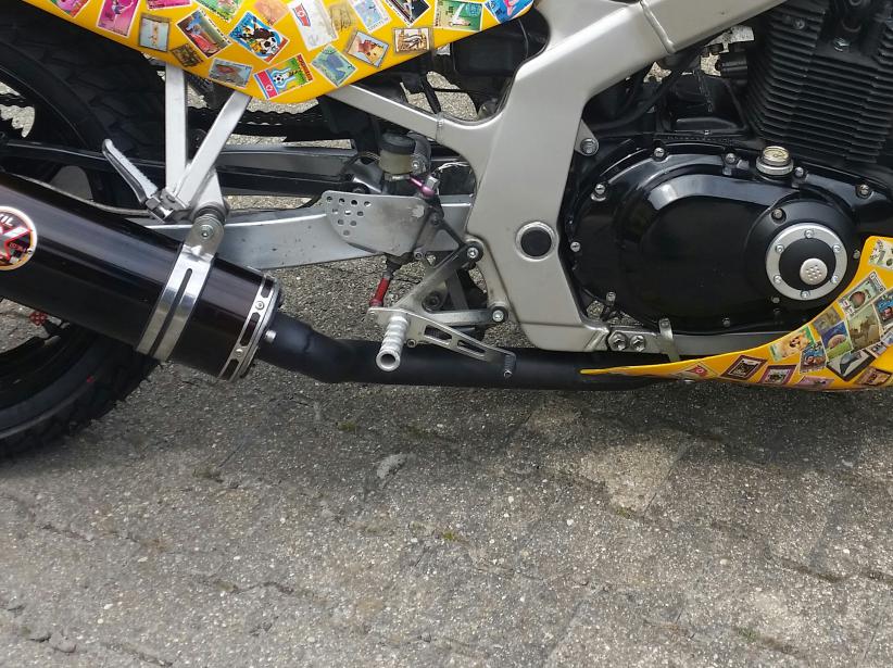

Weiß jemand aus dem Stehgreif ob es von anderen Moppeds Fußrastenanlagen gibt, bei denen die Befestigung am Rahmen zur GS passen ?
Alt 16.08.2016, 23:43:16   #2
ohne Adapter nicht, ist ein krummes Maß
Bau selber was.

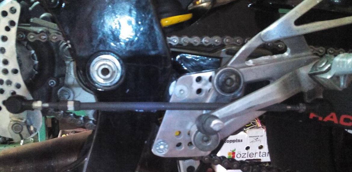

So sieht das bei uns aus.
http://www.gs-500.info/index.php?tit...tifertig_8.JPG

Sehr schön geworden.

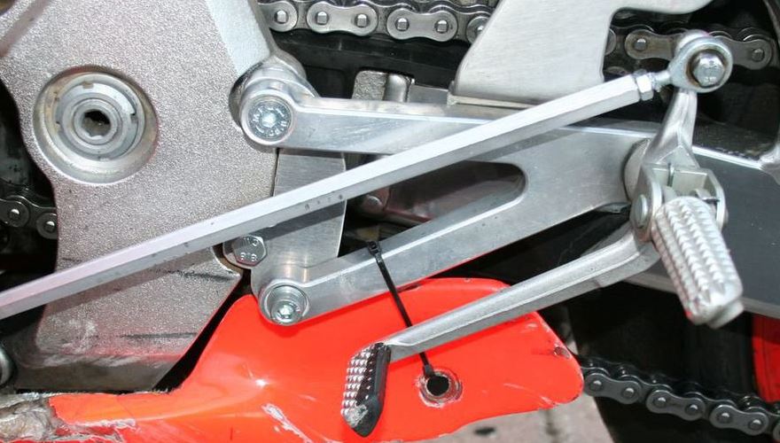

Doch, die hier:

Doch, die hier:
Das sind die von der Fireblade SC33, oder?

nee.
Die alten Firebladerasten sehen auch nach Anfang/Mitte der 90er aus.
(und haben natürlich keine starren Rasten).
Gibt ja noch mehr Modelle, wo die Rastenplatten passen.

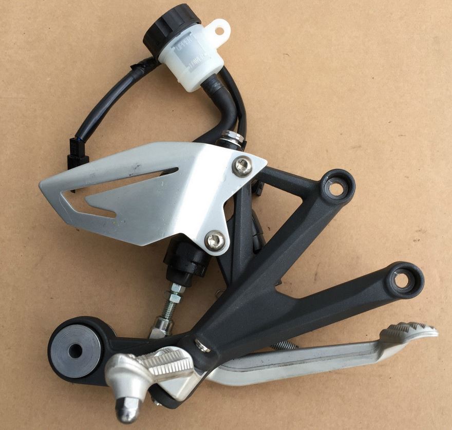

Also GSXR 600/750 K5/6 hat wohl 53/54 mm und die L1-Lx haben 50 mm.
CBR 1000 SC59 hat 60 mm
Allerdings sind die für meinen Ansatz nicht geeignet, da der Schalthebel nicht an dem Rastenhalter befestigt ist.

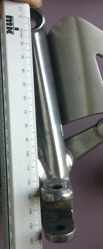

Recht schick sieht die Rastenanlage von der Triumph Daytona 675 aus. Die hat 70 mm. Ok.. könnten auch 69 mm sein, so genau kann man das ja so nicht messen. Der Verkäufer ist sich aber mit 70 sehr sicher.
Warte noch auf die Länge. der Rastenträger.

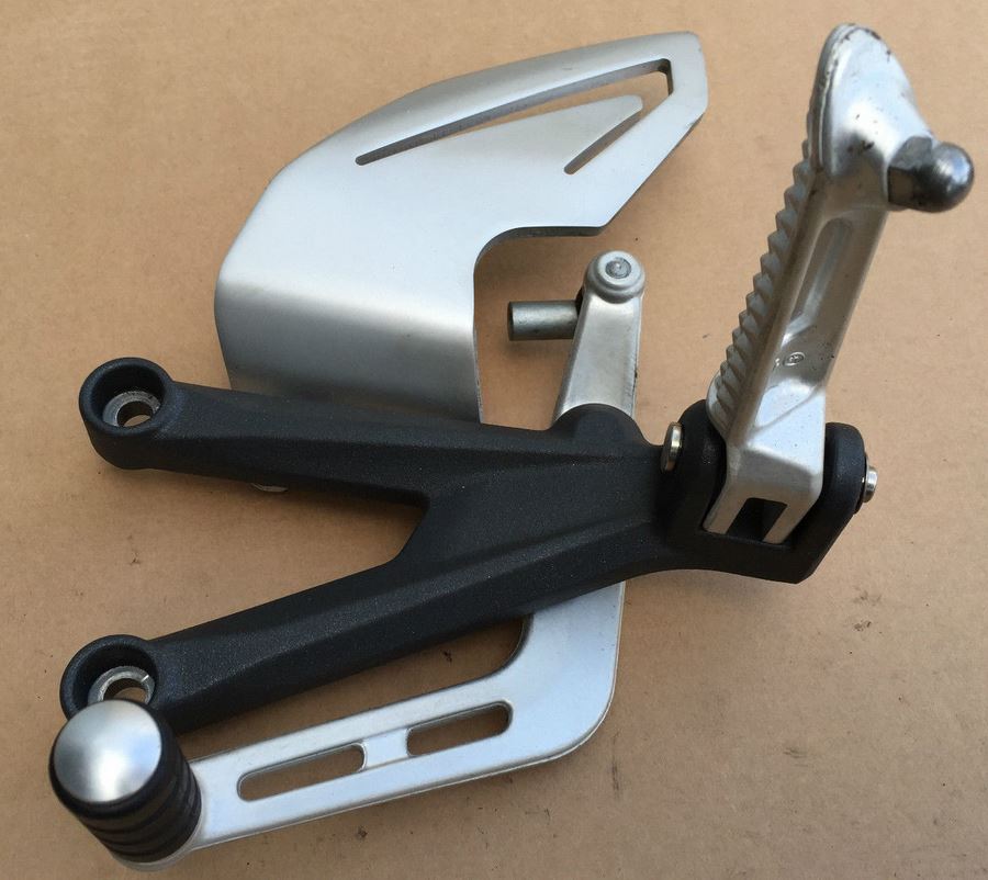

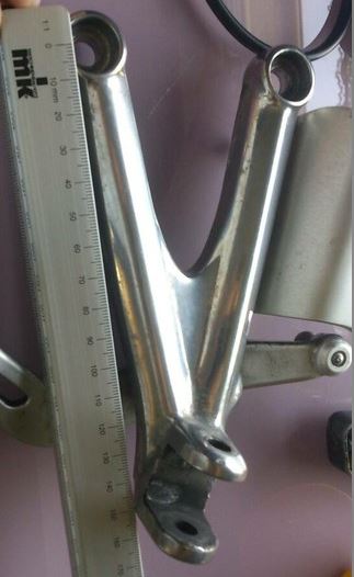

Die Länge habe ich jetzt auch: 140 mm
Ist schon ein gutes Stück. Was meinen die, die schon andere Rastenanlagen haben, wie das einzuschätzen ist nach ihrem Ermessen ?

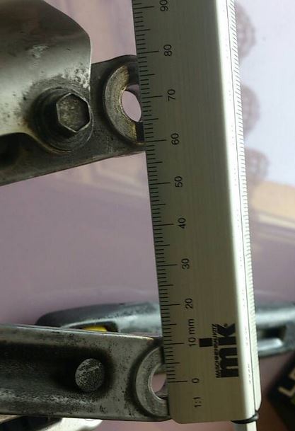

Habe mal am Rahmen gemessen. Sind wie oben schon geschrieben wurde ca. 80 mm. Ganz genau habe ichs nicht gemessen.
Eine schöne Raste wäre die von der R1 (RN04). Die hat auch 80. Müsste also ziemlich passen. Nachteil und damit im Grunde auszuschliessen: der obere Ausleger ist genauso lang wie der untere. Da die Befestigung schräg nach unten steht würde auch die Raste nach unten stehen. Das ist nix.
