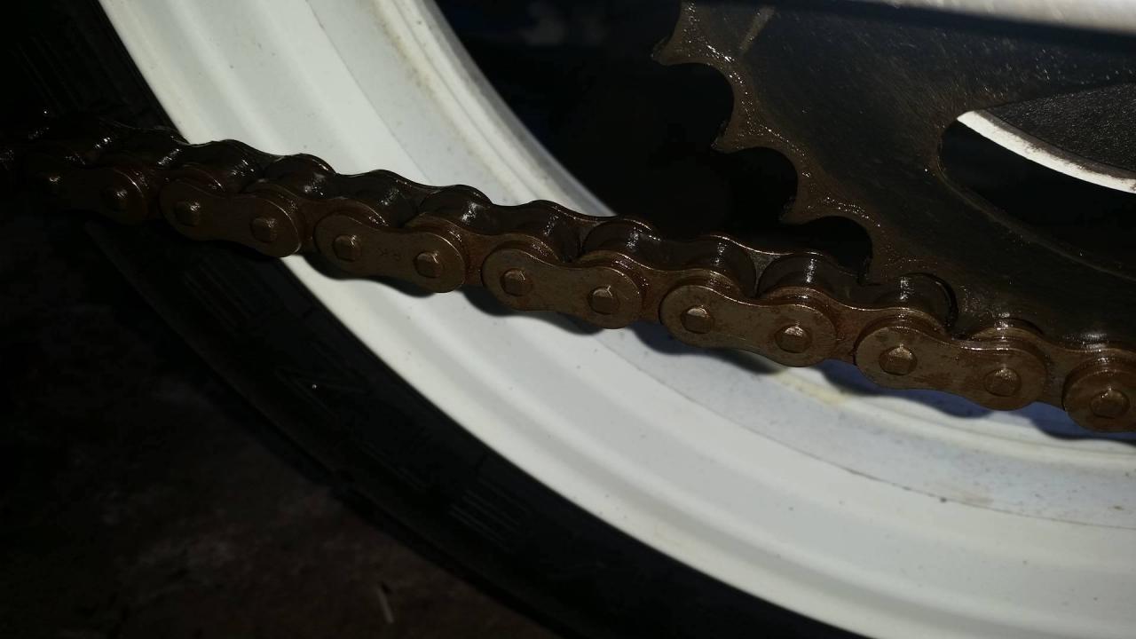

Hallo ihr,
ich habe eine GS mit seeehr langer Standzeit erworben.
Möchte ungerne eine neuen Kettensatz verbauen da der Vorbestizer vor dem Abstellen noch einen neuen Kettensatz verbaut hatte.
Die Kette hatte einiges an Rost angesetzt den ich größtenteils mit WD40 und einer Messingdraht bürste entfernen konnte. Allerdings leider nur Aussenseite / Aussen liegende Seite auf dem Rittzel. Wie kann ich am Besten die beiden innenliegenden Seiten entrosten ?
(Das Bilde ist vom Aktuellem zustand der Kette)
Greetz Luuc

Wenn die o ringe noch gut sind dann in Diesel legen und die stahlbürste nutzen , aber da das Bild nicht so gut ist erkennt man es nicht richtig. Das abdiesel geht nur wenn der rost nicht so arg ausgeprägt ist.

Ich denke das bischen Rost kannst du ignorieren.
Aufpassen würde ich eher mit der Drahtbürste innen, da ist die Kette empfindlicher.
Gruß, Alois.

oh okay. Habe schon das beste Bild genommen das ich von der Kette machen konnte.
Diesel löst Rost ?

Wegen dem bischen Flugrost brauchst du gar nichts tun. Der verabschiedet sich sobald du wieder fährst......

Jup... einfach dick fetten und los fahren...
Mit der Bürste machst du mehr kaputt als gut... damit strapazierst du nur die Dichtringe der Kette (wenn nicht schon geschehen)

Abends sparsam schmieren und morgens losfahren ist besser. Und dann nach 2-300km nochmal nachsprühen.

... die Kette sieht doch brauchbar aus.
Ich würde die ordentlich reinigen, neu fetten und über Nacht einwirken lassen.
Das sollte funktionieren.

Ach gar nichts machen. Fetten und fahren. Fertig

Alte Ketten, die seitlich noch nicht schlabbern kriegt man mit einem ausgedehnten Bad in altem, warmen Motoröl wieder absolut fit. WD40 hingegen ist der Tod eines jeden X- oder O-Rings der abgedichteten Ketten. DAS sollte man tunlichst lassen, ebenso aggresives Ausspülen mit Dampf, Kärcher oder Bremsenreiniger!
Bewährt hat sich auch ein kleines Tool namens KettenMax damit kann man sogar uralte (montierte) Ketten halbwegs schonend reinigen und wieder durchölen. Dauert etwas, ist auch nicht ganz sauber, aber besser als Wurzelbürste + Sprühdiesel am Bike allemal.
Ganz wichtig ist, daß man vor dem ersten Laufenlassen den anhaftenden Schmutz wirklich gründlich entfernt hat. Gerade verharztes Rollenfett + Sand + Rost killen die Dichtringe der Kette innerhalb weniger Kilometer.
Wie gesagt, wir "kochen" solche Ketten 1-2h in etwa 50-60°C warmem Altöl, und bislang sind selbst steif gerostete Ketten danach wieder komplett gängig geworden. Gereinigt wird anschließend mit Diesel und weicher Bürste und dann frisch eingeölt. Den Rest macht nachher die Kettenschmierung beim Fahren (wobei ich von Fett und der ganzen Wasdch-Fett-Dreck-Sauerei auch nix halte und überall Öler dran habe).
Der Aufwand für so eine Aktion ist am Ende 1/4h Ausbau + 1h reinigen + Kochen + 1 Kettenschloß + Montage- und Nietzeit. Materialkosten unter 10,-.
