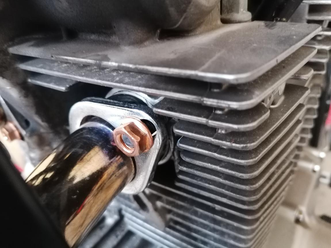

Edit: wie es mit der originalen Abgasanlage aussieht habe ich nicht getestet, mit einer Bsm Future empfehle ich jedoch mindestens M8x50 oder sogar etwas länger.
M8x50 Stehbolzen hat zum Beispiel der Golf 3 VR6.
So sieht´s bei mir aus.
