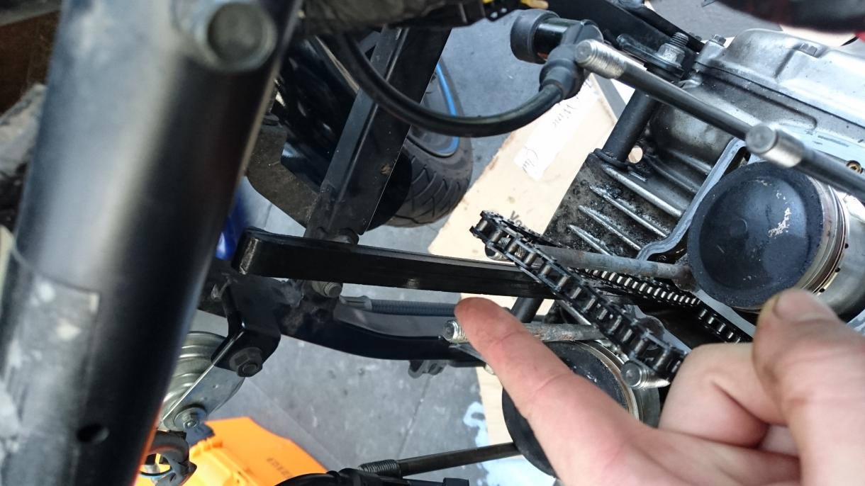

Hallo. Hab den Motor ausgebaut und wieder eingebaut, nun habe ich die steuerkettenschiene vorne draussen gehabt, und wirklich fest kann man sie nicht einbauen. Muss die locker da rumfliegen????

Hast du die verkehrt reingesteckt? Die hat oben li und re zwei Noppen zum Einhängen im Zylinderkopf..... Unten muss sie frei sein.
Solche Operationen am Bike solltest du nur mit Werkstättenhandbuch machen.....sonst kanns sehr schnell Motor-tot heissen......

Okay dann macht das Sinn, die Noppen sind jetzt oben und Kopf ist drauf, so passt alles.
Vielen Dank
