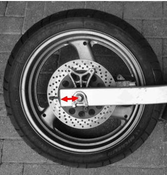

Das kann man auch selber machen.
Einfach vom Ende ( Kante ) der Schwinge bis Mitte Achse messen, idealerweise mit einer Schieblehre. Auf die Ketteneinsteller kann man sich nicht verlassen wie "berndy" schon geschrieben hat.
Ich hoffe das kann man auf dem Foto erkennen.
Ich brauche nicht zu erwähnen, dass der Abstand auf beiden Seiten gleich sein muß...

Hallo Seife , 3,5 - 4,0 cm , aber es war noch weniger deswegen auch das Pfeifen , habe es mit Jemand zusammen gemacht , Spur war auch verstellt , haben nun alles korrekt eingestellt , Probefahrt und alles ist o.K. .
