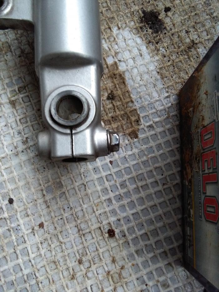

Steckachse Vorderrad. Diese Hülse wird erst festgezogen wenn du die Gabel paarmal eingefedert hast damit die Gabel ohne Spannung ist. Achse mit Mutter festziehen aber die Schraube womit die Hülse geklemmt wird, erst später.
