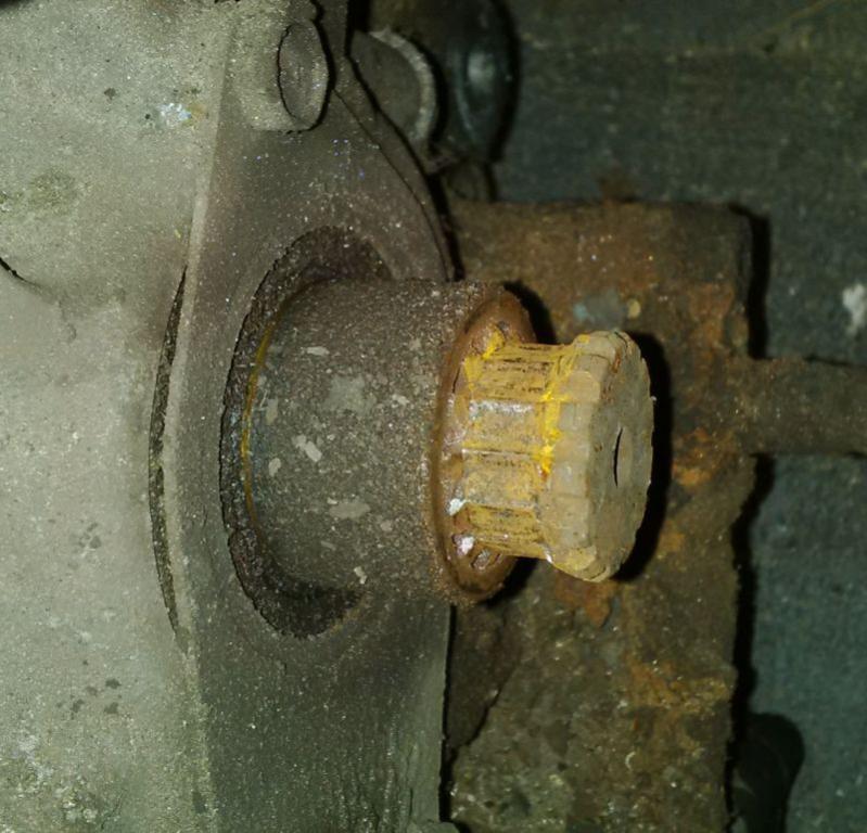

Wie gesagt, geöffnet wird sowieso, und so, wie die Getriebeausgangswelle zugerichtet ist, tippe ich mal, da kommt mir noch mehr entgegen als nur ein paar Bröckchen. Ausgangswelle muß schon mal neu (keine Verzahnung für's Ritzel mehr), und der Rest wird sich zeigen, wenn die Herkunft der Zahnspitzen geklärt ist. Es sind definitiv (4) Eckstücke von Schalträdern, die aus dem Ablass kamen.
Hits:	909
Größe:	82,2 KB

Die GAW sieht wirklich schlimm aus
Komplette GS Getriebe mit guter GAW gibt es schon für um die 50€

Den Test hab ich nicht mehr gemacht, weil der Motor eh raus musste. Aber die Welle spricht schon Bände über den Behandlungszustand. Hab mich im Halbdunkel vorgestern nur schon gewundert, warum ich das Ritzel so weit verdrehen konnte beim Versuch es vom Wellenstumpf zu ziehen. Da sah man die "Frässtelle" noch nicht so gut
