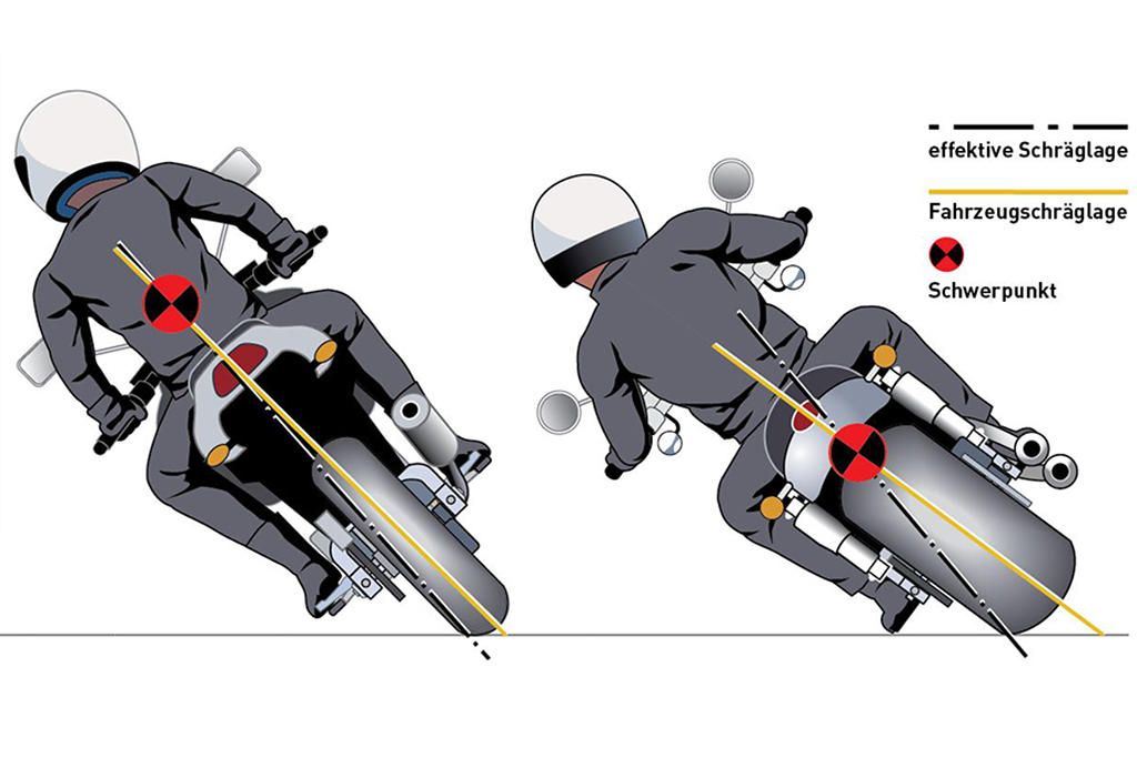

Alt 03.07.2017, 14:56:43   #24
3y3joe
Registriert seit: 31.08.2015
Ort: Sinsheim
Beiträge: 894
Kilometer: 105000
meine 5 Cent, ich möchte gerne auch mal mit dem Knie runter..nun bisher hat es nicht geklappt....ich fahre im Odenwald entweder die GS oder die GPZ 500 S.
Bei nem GPZ Treffen hab ich mal einen Kollegen der das kann dazu befragt ob das mit der GPZ geht.....schwierig hat er gemeint (er fuhr früher auch GPZ)
Und damit hat er nicht die Gummimischung des BT 45 gemeint sondern die Reifendimensionen. 120 oder 130 hat die hinten.
Es ist so, je breiter der Reifen ist desto tiefer kann die Mühle, und das hat nichts mit dem Grip des Gummis zu tun, sondern damit, dass die Aufstandselipse des Gummis auf dem Asphalt ja nach innen wandert wenn man die Mühle schräg legt, und je breiter der refen desto mehr tut sie das. D.h. wenn man jetzt mal von 45 Grad ausgeht, dann kriegst Du das das Moped optisch mit richtig breiten Reifen auf 40 Grad gelegt, wobei aber die physikalische Schräglage auch nicht tiefer ist wie bei nem Moped mit schmäleren Reifen und optisch weniger Schräglage.
Die physikalische Schräglage ist die gedachte Linie zwischen Lenkkopflager und Mitte der Aufstandselipse.
Sooo,... und wenn ich das Moped teifer runter bekomme, dank breiter Reifen, dann bin ich natürlich auch mit dem Knei näher am Asphalt
Ich sage nicht, dass es mit schmäleren reifen nicht geht (ich will es ja auch proBieren) aber es ist schwieriger als mit 200er Gummis.
Geändert von 3y3joe (03.07.2017 um 16:18:49 Uhr)
Alt 03.07.2017, 16:21:46   #25
3y3joe
Ort: Sinsheim
Beiträge: 894
Kilometer: 105000
hier hab ich mal zur Verdeutlichung ein Bild angehängt.
Hits:	1400
Größe:	68,1 KB
Alt 03.07.2017, 17:17:48   #26
Streetsoldier
Registriert seit: 15.07.2008
Ort: Nähe Bonn
Beiträge: 557
Meine Frage: Warum geht das dann mit ner GS500
dann beim Schräglagentraining doch so einfach. Du vermeidest durch das hanging off Schräglage, dein Reifen hat somit in der Kurve eine größere Aufstandsfläche oder andersrum, dein Angststreifen bleibt breiter als ohne hanging off. Und ja ich habe sowas schon selber gemacht, vor kurzem und bei der Duc. Monster mit dem 180er musst du schon massiv daneben hängen.
Hits:	1119
Größe:	107,3 KB
ID:	26866 Klicke auf die Grafik für eine größere Ansicht
Hits:	1208
Größe:	102,5 KB
Bin vor kurzem noch die SV vom Kumpel gefahren und im Vergleich kann ich mit dem 160er gefühlt leichter in die Schräglage, klar sind ja auch knappe 20mm Gummi die weniger hin und her müssen.
Ich behaupte, du kannst fast mit jedem sportlichem Naked im hanging off fahren.
Ausführlich und gut noch einmal hier erklärt.
Das Problem bei den meisten ist nur die Sitzposition/Körperhaltung sowie die Blickführung und da schließe ich mich selbst mit ein. Man muss schon sehr krass um die Kurve gucken um das Knie auf den Boden zu bekommen und das ist extrem ungewohnt. Am besten so ein Training ma machen und dort einiges, vor allem über die oben genannten Punkte lernen, dann klappt s auch mit dem hanging off
