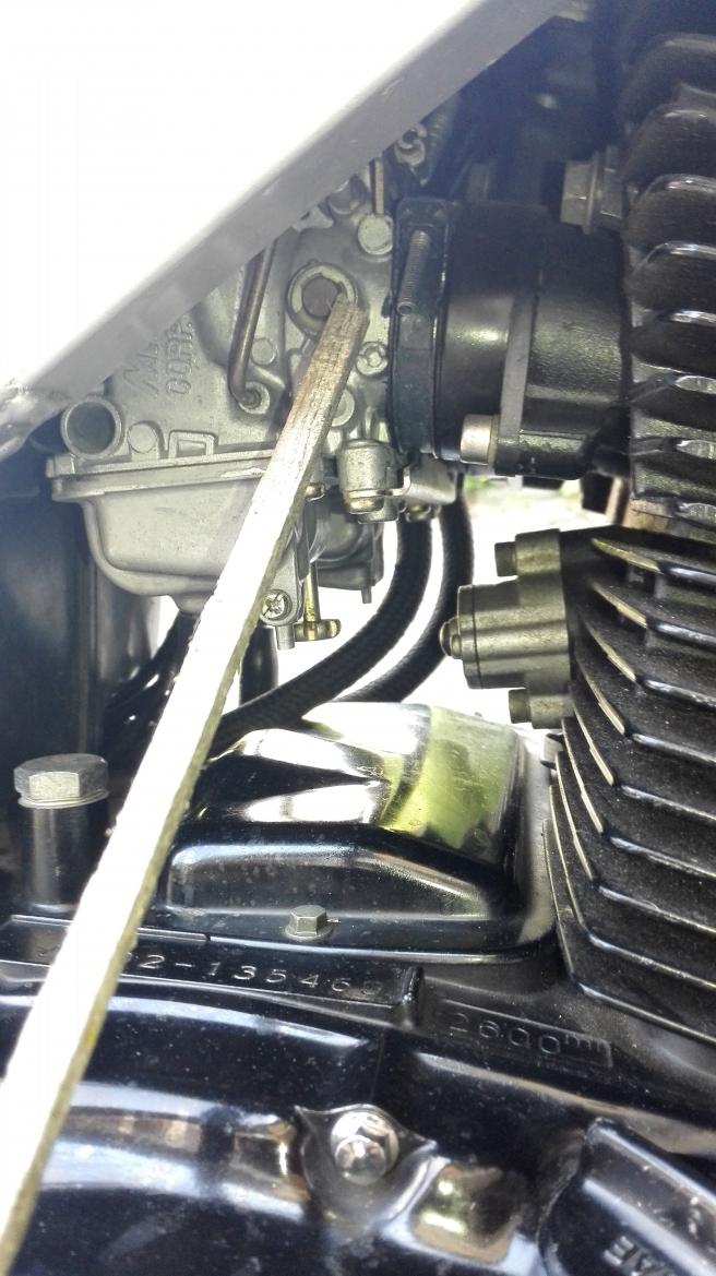

ich habe heute nochmals mit Bremsenreiniger meinen Vergaser nach Stellen abgesucht wo sie Falschluft ziehen könnte und siehe da, gleich eine gefunden. Nur leider weiß ich nicht ob es die Dichtung da ist oder was. Habe extra ein Bild gemacht um mir weitere Meinungen einholen zu können.
Wenn ich dahin sprühe wohin der Stock zeigt, geht die Drehzahl ca. 1.500 Umdrehungen hoch.
Was könnte dort kaputt sein?
Liebe Grüße und danke
harry02

Ich tippe mal auf die Dichtung unter dem Sync-Anschluss, bzw. die Gummikappe auf dem Sync-Anschluss vom rechten Vergaser. Dazu muss du "nur" den Tank abnehmen und dann kannst du dir die Gummikappe ansehen, bzw. den schwarzen Vergaserdeckel abnehmen und schauen ob der kleine O-Ring noch da ist.
Einfach mal Tank runter und nachsehen und vorsichtig auf die verdächtige Stelle mit Bremsenreiniger sprühen. Nicht zu großzügig da sonst der Bremsenreiniger über den Luftfilter eingesaugt wird .
Ansonsten halt die Stutzen vom LuFi-Kasten zum Vergaser und zum Motor hin prüfen auf Risse.

Könnte auch die Abdichtung der Drosselklappenwelle sein:
https://forum.gs-500.de/showthread.php?t=38133
oder
https://forum.gs-500.de/showthread.p...218#post597218

Danke für den Tipp. Habe gestern mal alles zerlegt. Alle Teile und Dichtungen gecheckt und wieder zusammengebaut. Heute wird getestet, dann gebe ich Feedback.
