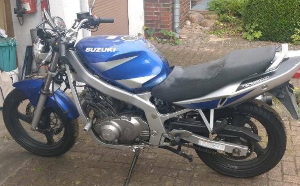

Beitrag
Lt. Kfz.-Schein ist es eine WVBK EZ 2004; Bj. könnte natürlich auch 2003 sein.

Alt 19.03.2020, 21:28:24   #8
Beiträge: 3.438
Ja, das ist ein 2003er Modell, evtl. sogar eins von 2002. War wohl ein Ladenhüter. Dann hat sie, soweit ich weiß, keinen Kat und auch kein PAIR...
Ich an deiner Stelle würde mal im Wiki schauen, was es zwischen 1997 und 2002/03 an Änderungen gibt, da hat es ja eine schöne Übersichtsseite.
