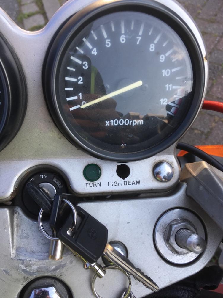

Ich hab mir anfang diesen Monats eine GS500 Bj.2002 gekauft und könnte nicht glücklicher darüber sein.
In letzter Zeit bereite ich ein paar Details wieder auf und unter anderem fehlt die blaue Abdeckung für die Fernlichtkontrollleuchte. Kann man die irgendwo einzeln kaufen? Bisher habe ich nur das komplette Amaturenteil gefunden, aber das wäre nur unnötig teuer. An Ersatzteilen hab ich bisher alles außer diesen Plastikabdeckungen gefunden. Dass die bei den LEDs dabei sind kann ich mir nicht vorstellen, weil ich bei keinem Händler eine Farbe aussuchen konnte. Aber ich lasse mich natürlich auch immer gerne eines Besseren belehren
Schon vielen Dank im Voraus!

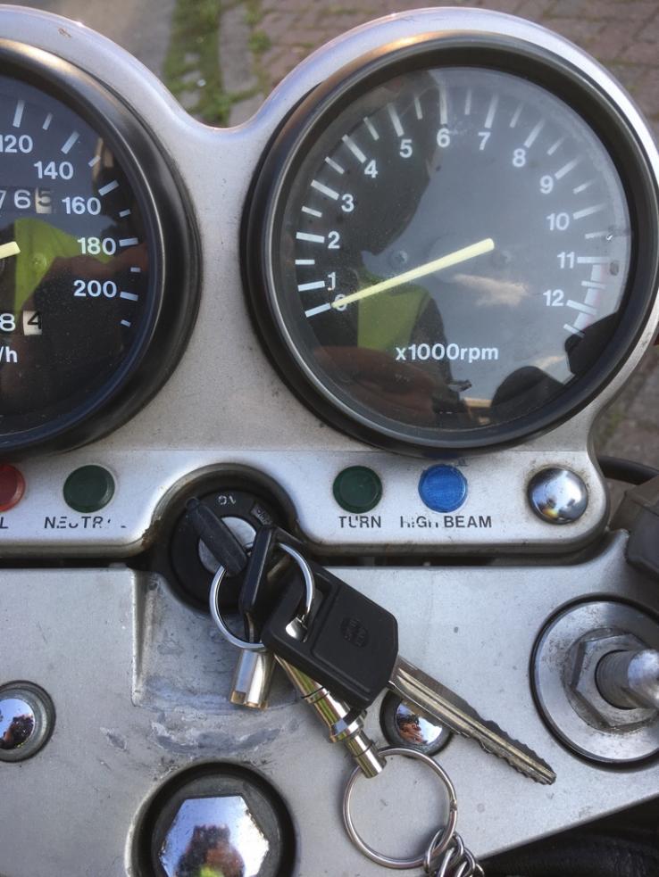

Zitat von Cardillac Beitrag anzeigen
Die Bohrungen, in der Brille, müssten kleiner sein als 12,22 mm, siehe Bild 3.

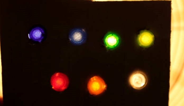

Alt 29.07.2019, 18:30:39   #19
solblo
Registriert seit: 26.06.2019
Ort: bei Hamburg
Beiträge: 58
Kilometer: 55000
Es hat etwas gedauert, aber seht selbst.
Ich habe derzeit in etwa 10 Abdeckungen auf dem Zettel. Wie gesagt, wer welche haben will, kann mir gerne noch Bescheid geben. Ab jetzt "sinkt" der Stückpreis, denn die einmaligen Fixkosten sind gedeckt.
Sollte das Wetter so bleiben, schaffe ich das aber nicht vor Ende August.
VG
Matthias

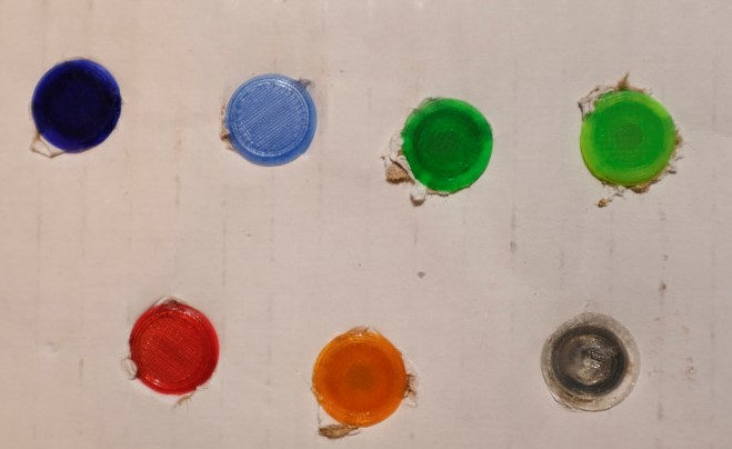

Alt 12.08.2019, 17:48:40   #20
solblo
Ort: bei Hamburg
Beiträge: 58
Kilometer: 55000
Moin,
es ist vollbracht. Anbei ein Vorher-/-Nachherbild.
Wie erwähnt, gibt es "weiß/klar" (für alle LED Umbauten), grün, blau hell und blau dunkel, rot, orange.
Ich hatte auch gerade TÜV, fand der Prüfer ganz wunderbar. Er kannte das Problem verlorener Abdeckungen. Er meinte auch, man könne mit etwas Bastelei auch welche von KTM nehmen? Wie auch immer, diese Version hier ist ohne Arbeit. Einstecken, kleiner Tropfen Kleber drauf, fertig. Da ich etwas auf Masse gegangen bin, 2,25 das Stück.
Wer hier Bedarf hat, bitte gerne melden.

Ich hatte mich vorhin daf?r entschieden bei Konrad die Kappen zu kaufen und das mal mit den farbigen LEDs zu probieren.
Ich muss aber zugeben die sind grade nachts schon recht hell. Aber daf?r vergisst man niewieder den Blinker aus zu machen 🤣
