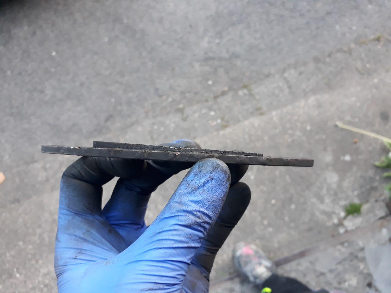

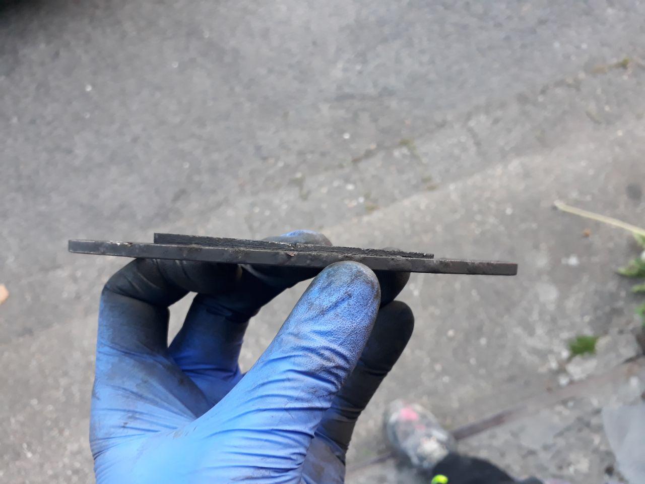

long story short:
-Bremszylinder überholt (Kolben, Dichtringe etc)
-neue Stahlflex rein
-Bremspumpe überholt
-System entlüftet
letztes Jahr neue Bremsscheibe rein, neue Beläge rein.
all das hat keine Besserung gebracht, vorher kein sauberer Druckpunkt, nachher kein sauberer Druckpunkt.Zusätzlich knackt es im Bremszylinder, wenn man die Bremse drückt. Die Frage ist
a) wo kommt dieses Knacken her und
b)welche Teile können es denn überhaupt noch sein?
Eine mögliche Erklärung wäre: da der eine Bremsbelag ungleich abgeschliffen ist hängt einer der Kolben fest. Dadurch wird die Bremsscheibe in die Zange genommen und "federt" jedes Mal den Kolben zurück. Aber eigentlich...waren die Kolben gut zurückzudrücken. Und es war auch nur der eine Belag einseitig abgeschliffen.
Bei der hinteren Bremse habe ich ebenfalls alle Teile getauscht und da hat alles super geklappt. sauberer Druckpunkt, keine Probleme...
Gibt´s von eurer Seite vielleicht noch Ideen, was da Probleme machen könte? ich bin ehrlich gesagt ziemlich ratlos.
Video: https://vimeo.com/333601314

Bei ungleich abgenutzen Bremsbelägen ist fast immer die Lagerung des Schwimmsattels schwergängig.
Bewegt sich dein Radbremszylinder leicht seitwärts wenn Du bremst?
Ja, tut er wohl wenn ich das richtig gesehen hab aufm Video.
Und nach dem Verschmutzungszustand der Staubmanschetten, hast Du diesen Teil bei deiner Generalüberholung ausgelassen.
Die Führungsbolzen des Schwimmsattels scheinen schon etwas ausgeschlagen zu, ich würde die mal auseinander ziehen , sauber machen und neu einfetten

Es müssten eigentlich beide Beläge schräg abgenutzt sein.
Das ist oft ein Zeichen für verschlissene Führungsstifte / Löcher in denen die Führungsstifte gleiten.

Das stimmt, aber die Schräge an den Belägen ist schwerer auszumachen, verglichen mit dem Spiel an den Stiften...
Naja, und ich sag mal wenn die ein bisschen Spiel haben ist das nicht so sicherheitsrelevant, die Bremse geht ja trotzdem, und die Bremswirkung leidet auch nicht darunter.
Aber spätestens wenn die Bremse aus diesem Grund nicht mehr richtig löst, weil ein zeimlich einsietiger Druck auf die Bremsscheibe kommt, sollte man die Sache angehen....
Ich würde mich allerdings gleich nach guten Bremssätteln umschauen, besonders, da ja sonst die Bremse komplett neu gemacht ist. dann ist erstmal Ruhe
Ich werd denen nochmal ein bisschen Pflege und Fett spendieren und nochmal testen. Tatsächlich hab ich den Sattel schon letztes Jahr überholt (auch die Gummis getauscht) und jetzt den Rest gemacht. Hat damals auch keine merkliche Veränderung bewirkt.

@Jrider Luft im Bremssystem erklärt aber nicht die schräg abgenutzen Bremsbeläge.

Die schräg abgenutzten Beläge würde ich jetzt nicht überbewerten - sowas habe ich bei verschiedensten Maschinen schon gesehen. Die Aufhängung der Beläge in den Sätteln, sowie der Sattel selber hat ein gewisses Spiel. Zudem halten sich Beläge-Nachrüster nicht immer genau an die Maße. Da reichen schon ein paar Zehntel und die Beläge können sich verschieben. Ist an und für sich alles innerhalb der Toleranz und problemlos. Das Knacken kann durchaus auch davon kommen.
