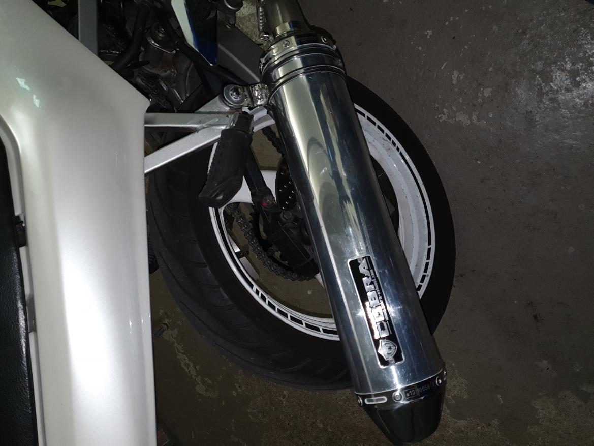

ich besitze ein Cobra Street Cone Alu Rund. (Älteres Modell) mit der E Nummer: [E13] 10056 9 ,für meine Suzuki GS 500E.
Ich habe die Maschine gestern zur HU bei GTÜ vorgeführt, es wurde eine fehlende ABE bzw. ein fehlendes Schreiben bemängelt. Ich finde dieses Schreiben leider auch nirgends mehr.
Auf meinem Schreiben stand allerdings auch nur, dass eine ABE durch die E Nummer nicht mitzuführen sei.
Hat einer zufällig eine passende ABE?
Ich habe bereits den Cobra Support angeschrieben, dieser weißte mich darauf hin, dass die E Nummer reichen sollte. Für die ABE per Email müsste ich 40€ zahlen.
Das Geld würde ich lieber sinnvoller investieren
Grüße Kyu

Wikipedia hätte Deine Frage schon erklärt, siehe Betriebserlaubnis für Fahrzeugteile https://de.wikipedia.org/wiki/Betriebserlaubnis , https://www.gesetze-im-internet.de/stvzo_2012/__19.html .
Schriftwechsel mitnehmen und Gespräch führen, Prüfdienst wechseln.

Richtig. Du musst gar nichts beweisen und eine ABE gibt es für Teile mit E-Nr. nicht. Somit muss der Kittel/Rennleiter nachweisen, dass der Pott nicht an dein Mopped darf und nicht andersrum. Deswegen die Plakette zu verweigern ist ein Grund, bei seinem Vorgesetzten vorstellig zu werden.

Ich habs mir verkniffen! Fast hätte ich geschrieben Anfrage + Beschwerde bei der Hauptstelle der Prüforga.
Alt 30.08.2019, 17:42:34   #5
Im Grunde ist es sogar Betrug. Er gibt an, dass etwas nicht stimmt und täuscht somit einen Sachverhalt vor, der das Wiedervorführen nötig macht und dem Halter Kosten verursacht.
