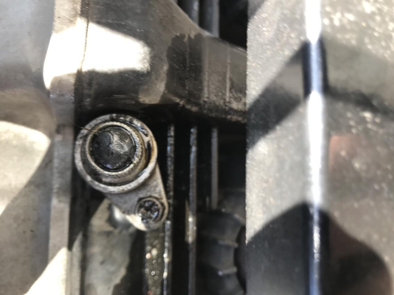

Moin Freunde,
Soweit ich informiert bin, müsste das abgebildete Teil ja der STeuerkettenspanner sein, ist das richtig? Falls ja, warum sieht der bei mir so anders aus? Normalerweise doch mit 2 Schrauben, oder? Und was ist das für schwarze Masse da vorne dran, sieht nicht so original aus...
Dieses Teil weist einen sehr geringen, aber halt beobachtbaren Ölverlust auf. Nach gewisser Zeit kommt es zu Bläschen-Bildung nach der Fahrt, im Stand logischerweise nichts. Kann man das Teil bedenkenlos nachbestellen, abschrauben austauschen anschrauben? Dementsprechend dann Steuerkette natürlich neu spannen, muss Deckel dafür ab?
Danke für eure antworten.

Siehste, wenn du das WHB gelesen hättest würdest du wissen das der SKS hinten ist. Das Teil auf dem Foddo ist der Anschluss der Drehzahlwelle.
Hast du einen anderen elktr. Drehzahlmesser dranne?

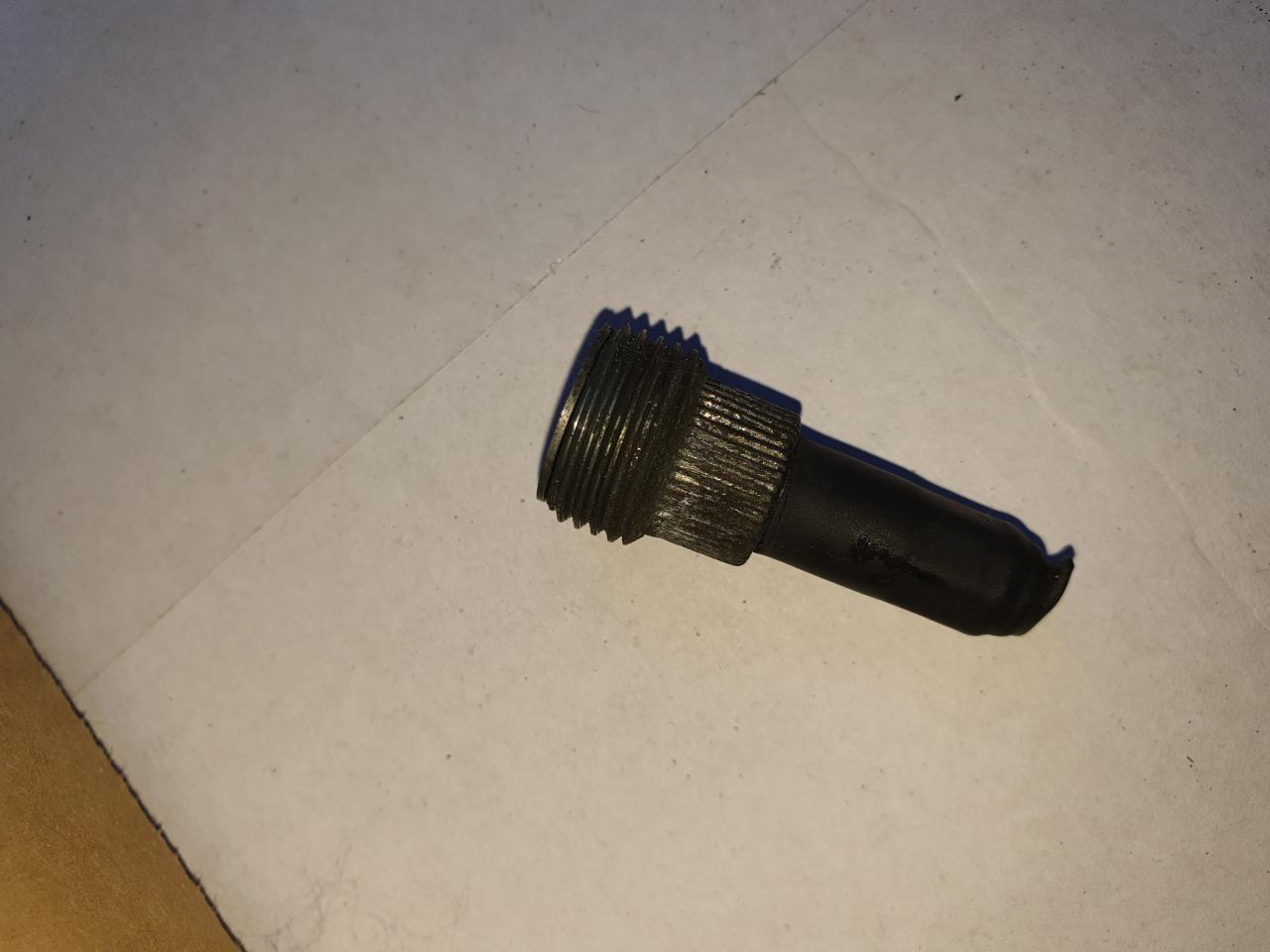

@Vollzeitpfuscher Das Ding kannst du problemlos abschrauben. Das ist nur eine Überwurfmutter in die jemand eine ungeeignete Dichtung "gepfuscht" hat. Das "problemlos" bezieht sich aber nur auf die Funktionsweise. Es kann sein, dass die Überwurfmutter durch die Dichtmasse festgeklebt ist. Dann empfiehlt es sich den ganzen Drehzahlmesseranschluss auszubauen.
Vermutlich hat da jemand entweder den Drehzahlmesser lahmgelegt oder auf einen elektronischen Drehzahlmesser umgebaut.
Naturlich muss man das vernünftig abdichten, sonst sifft da immer Öl durch.

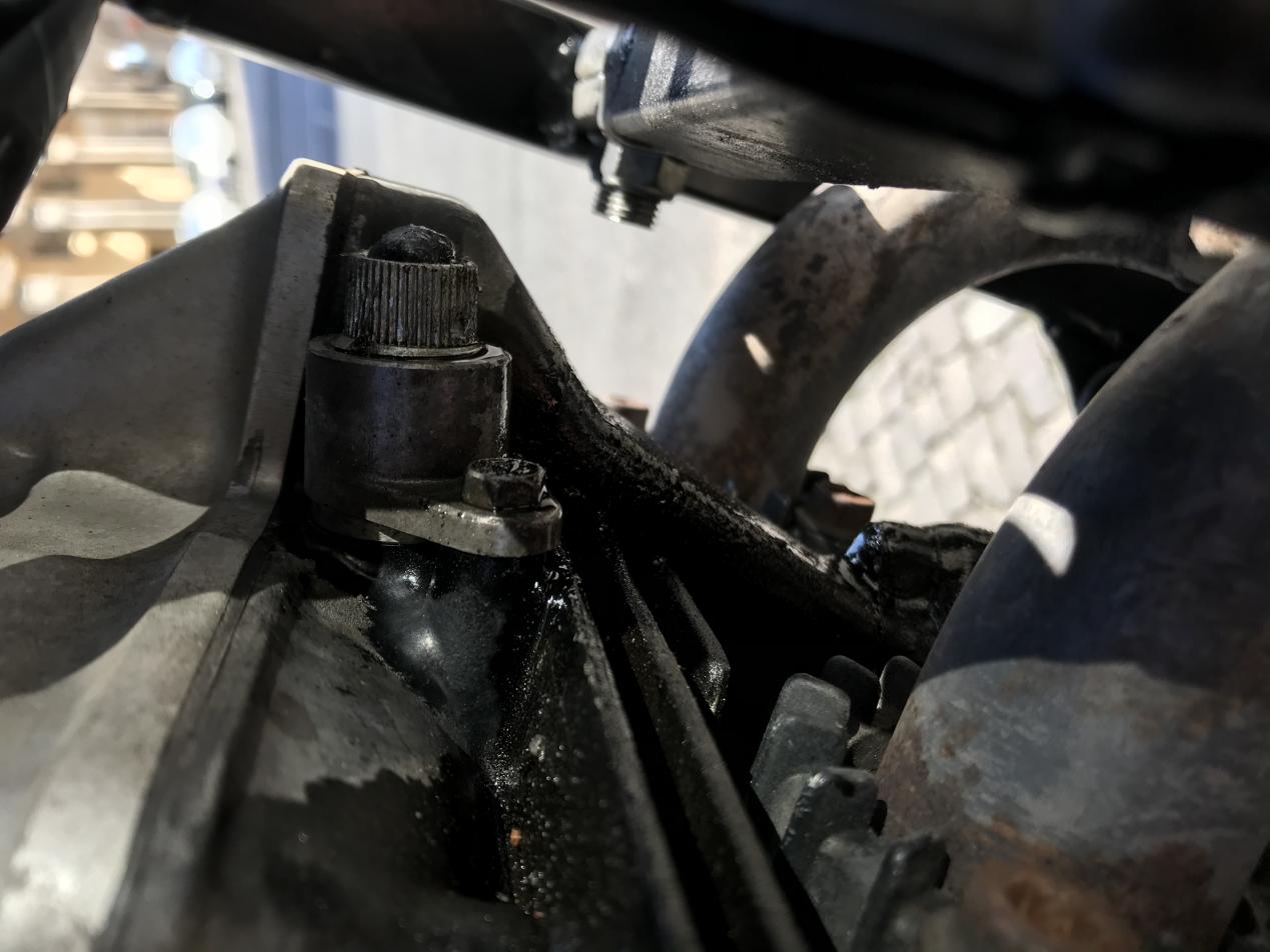

So sieht das aus, wenn es vernünftig gemacht wurde:
http://www.gs-500.info/index.php?tit...ahlmesserwelle

Wenn du auf den mechanischen Drehzahlmesser verzichten willst, kannst du das Loch des Antriebs relativ einfach verschließen:
http://gs-500.info/index.php?title=V...ahlmesserwelle
Wenn du den Antrieb neu abdichtest, kommt da vermutlich auch kein Öl mehr raus.

Ich mach das immer so wi auf dem Bild.
Wenn es haben willst, schreib mir ne PN mit deiner Adresse.
