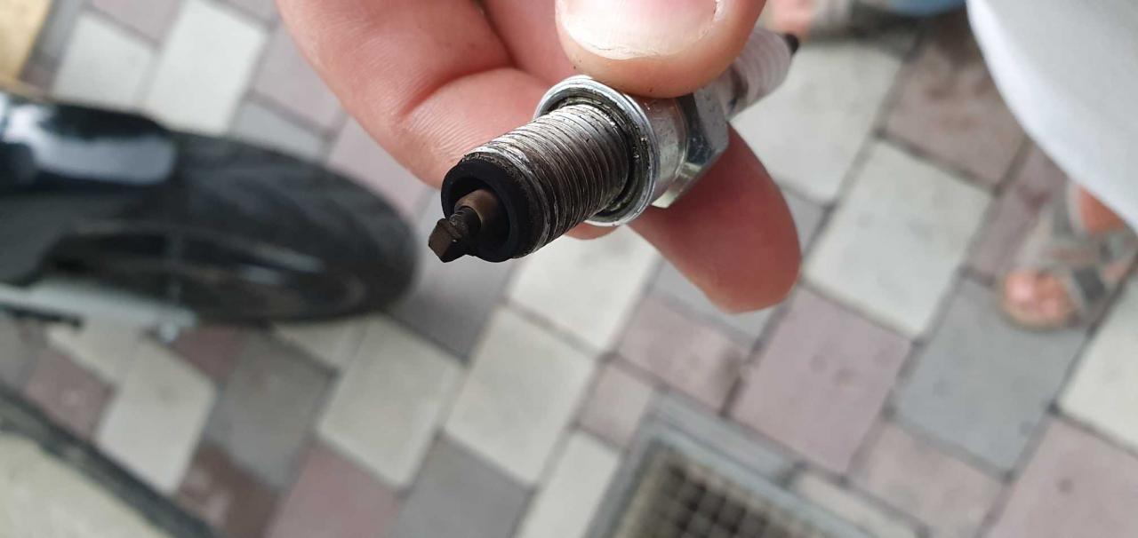

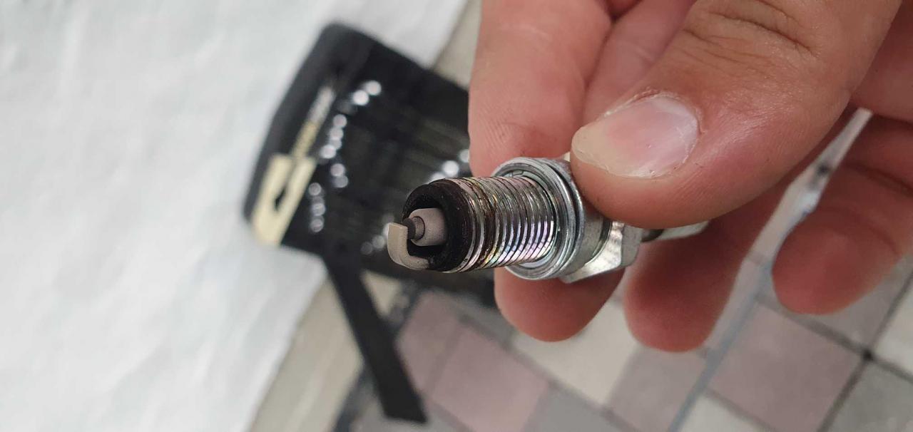

Im Anhang befinden sich 3 Bilder, das 1. Bild ist die Kerze des linken Zylinder (zu fett) das 2. Ist die ZK des rechten Zyl. (zu mager) meine letzte Fahrt war eine kleinere 150 km tour in allen Lastberreichen.

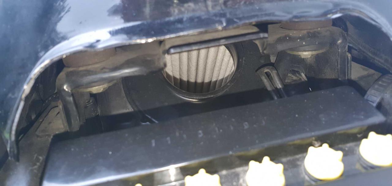

Das letzte bild zeigt meinen luffi... ohne deckel ? Gehört das so ?

Eine Zündkerze verrußt, eine hell, deutet darauf hin, dass ein Zylinder zu fett läuft. Das hat erstmal nichts mit der Synchronisation zu tun sondern mit einem Vergaserproblem - falscher Schwimmerstand, undichtes Schwimmernadelventil oder wenn es links ist, möglicherweise auch ein Problem mit dem Unterdruckbenzinhahn oder was anderes.
Zwei gleiche Zündkerzen ist schon mal gut, soll auch so sein.

Zum Luftfilter: Ja, da gehört kein Deckel drauf, durch das Loch wird dir Luft angesaugt
