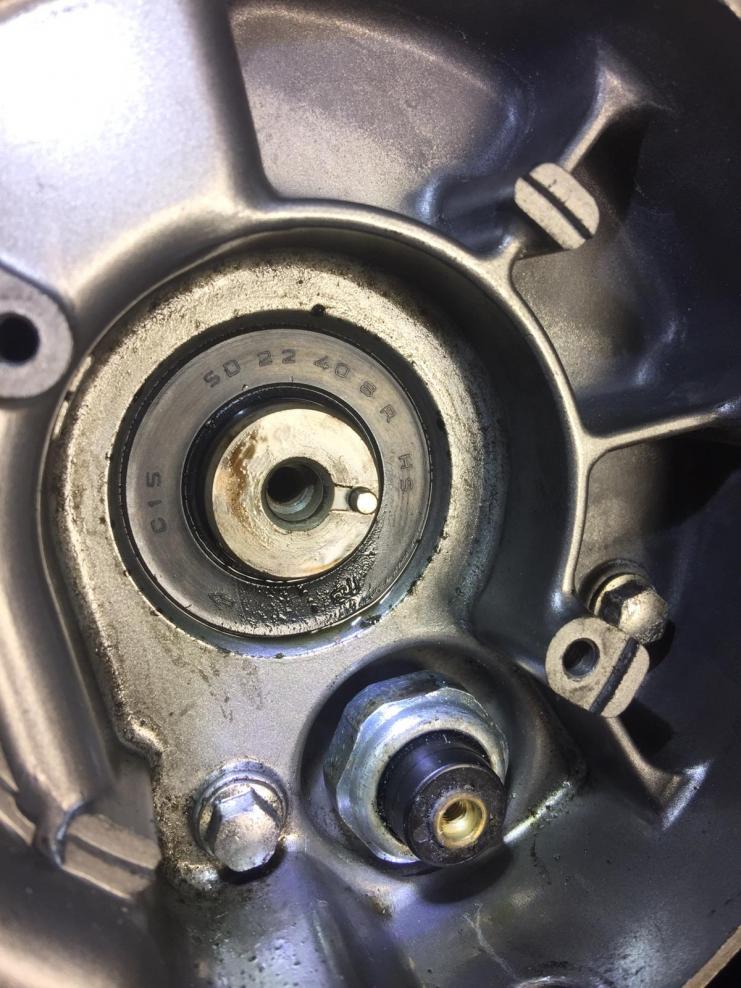

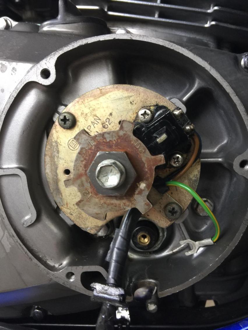

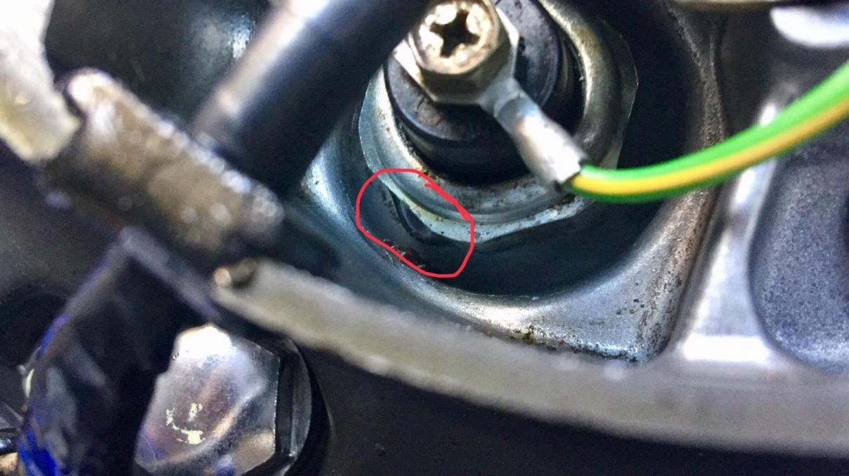

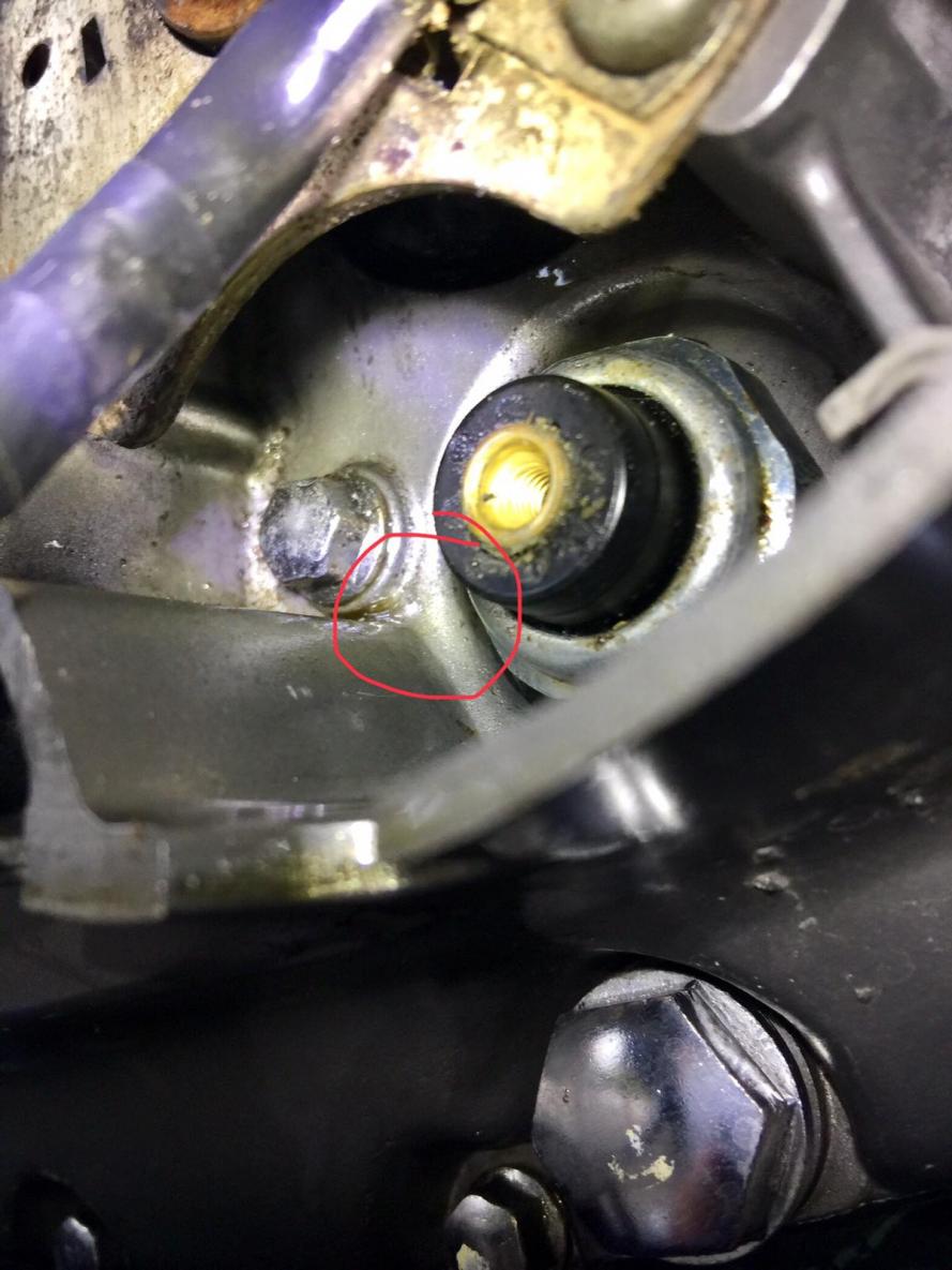

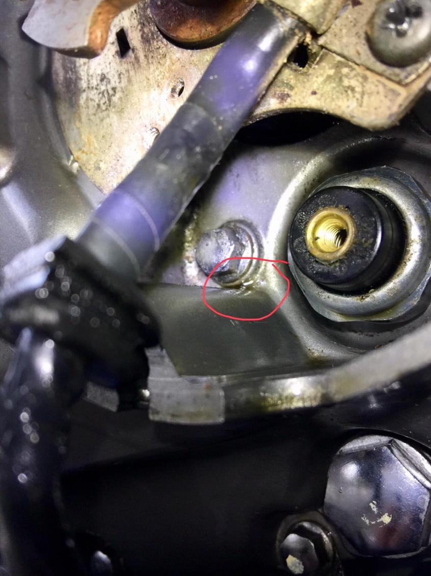

Vor kurzer Zeit habe ich meine Suzuki GS 500 F 2004 gekauft. Da sie jetzt mittlerweile angemeldet ist dürfte ich auch schon fahren. Es hat echt Spaß gemacht und mir sind keine unangenehmen Auffälligkeiten aufgefallen. Jetzt wo sie jedoch durch das Wetter bedingt nicht bewegt wurde, habe ich unter dem Motorrad einen Ölfleck entdeckt. Ich bin der Spur gefolgt und letztlich führt sie zum Kabel, was auf der rechten Seite des Motors in das Gehäuse geht (wo Zündung? und Öldruckmesser drinnen sind. Ich meine gelesen zu haben, dass entweder Öldruckschraube oder der Dichtring hinter der Zündung (kurbelwellendichtring?) für das Öl ursächlich sein könnten. Was denkt ihr, wenn ihr die Bilder dazu anschaut? Habe mal die Ölpunkte die mir extrem aufgefallen sind eingekreist. Ich habe auch vergeblich versucht die Zündungsscheibe aufzuschrauben, um auf den Dichtungsring dahinter schauen zu können, aber die war einfach zu fest drauf. Kann und sollte man diese Scheibe überhaupt abmachen? Bezüglich des Öldruckmessers hatte ich auch Problemen. Wollte mit einer Nuss gucken, ob die Schraube eventuell nicht fest genug angezogen ist und deswegen es da leckt, aber ich kam mit der Nuss nicht drauf weil die Scheibe, die ich nicht ab bekommen habe im weg war . Ich hoffe einer von euch kann mir helfen. Ich bin für jeden Tipp und jede Anregung dankbar. Einmal drauf gesessen und gleich ölt es Naja, jetzt muss ich das Problem wohl in die Hand nehmen

Auf den Bildern ist schwer zu erkennen von wo da was kommt. Im Grunde kanns nur vom Druckschalter oder vom Wellensimering der KW kommen.
Um die Zündplatte zu demontieren, muss zuerst die Geberplatte runter (das "verrostete" Ding in deinem 1. Bild). Dazu muss die kleine Schkantschraube gelöst werden (an der großen Sechskantmutter muss man dazu gegenhalten). Ist normales Rechtsgewinde, wird aber möglicherweise schwer gehen, da meist eingeklebt.
Dann kann man die Zündplatte (Kreuzschlitzschrauben ) abschrauben. Da auch diese Schrauben meist eingeklebt sind, sollte man das mit einem Schlagschrauber machen. Dann kommt man zum Simering und sieht ob es da ein Problem hat. Notfalls tauschen (22x44x8 ) - sollte von aussen möglich sein (hab ich auch noch nie gebraucht)
Der Öldrucksensor lässt sich mit einem Steckschlüssel aufdrehen. Der Sensor sollte selbstdichtend sein. Wenn das nicht geht, dann eine dünne Kupferscheibe beilegen.
Bei den kleinen M6 Motorgehäuseschrauben darf nichts rauskommen - die sollten nicht ölberührend sein (ausser es gibt wo einen Gehäuseriss oder eine der Motorgehäusedichtungen ist gerissen (beider ziemlich unwarscheinlich).
Hier kannst du dir die Einzelteile ansehen: https://alpha-sports.com/suzuki_part...q=suzuki-parts
Du solltest dir das Suzuki-Servicemanual zulegen. Vorsicht beim Wiederfestschrauben der Geberplatte: Drehmoment einhalten: 17-23Nm
Für den Sensor gibts keine Angabe - würde hier aber ca. 10-15Nm nehmen.

Schau dir zuerst den Sensor an, bevor du alles zerlegst. Der Simering wird nur sehr selten kaputt...
Ja ich habe schon versucht mit einem Schlüssel an den Sensor zu kommen, aber diese Platte war im Weg, sodass ich nicht richtig mit dem Schlüssel an den Sensor gekommen bin, siehe erstes Bild. Oder gibt es da noch einen anderen weg ?

Meine Grundplatte scheint in dem Bereich geringfügig anders zu sein - ich komme da mit einem dünnwandigen Steckschlüssel ran.
Ja, ich werde die Platte dann entfernen müssen, um an den Öldruckmesser heranzukommen. Besorge mir dann mal so einen Schlagschrauber, weil ohne gehts nicht - habe es schon probiert

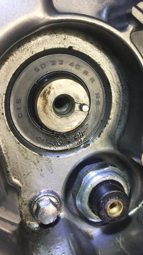

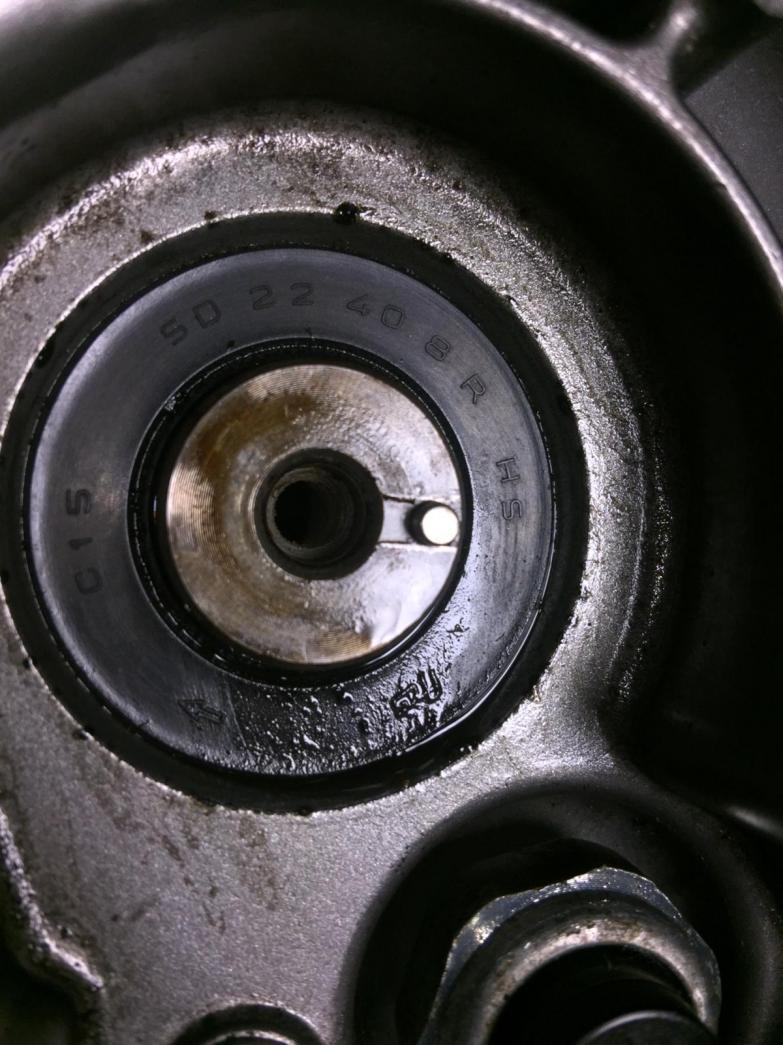

Habe die Zündplatte jetzt nun endlich ab, bin echt froh Für mich sieht das so aus, als ob ich einen neuen Dichtungsring 22x40x8 benötige. Wie seht ihr das? Und mal eine ganz doofe Frage ... kann ich den da einfach da raus hebeln oder müsste ich vorher das Motoröl ablassen ? Habt ihr eine Seite, die ihr empfehlen könnt, wo man gute günstige Ersatzteile bestellen kann?

Beiträge: 5.318
Lässt sich raushebeln. Simering sollte es im Fachhandel geben, sonst bei Suzuki (teuer).
Alt 09.11.2020, 20:12:17   #15
Beiträge: 3.421
Falls du zum Händler willst/musst, die Teilenummer des Simmerrings ist die 09283-22015 Kostet wohl etwas an die 7€... sollte es also, wie AmigaHarry sagte, im Fachhandel günstiger geben...
Alt 09.11.2020, 20:50:48   #16
Rapido
Benutzerbild von Rapido
Registriert seit: 15.08.2020
Beiträge: 65
Kilometer: 16000
Statt zu Hebeln kannst du in die Stirnseite 2 bis 3 Blechschrauben reindrehen und an denen den Simmerring rausziehen. Dann werden Welle und Gehäuse geschont.

Also werde ich das Motoröl drinnen lassen. Der Simmerring ist auch schon bestellt. Ich werde es mit den Schrauben versuchen, hört sich besser an, als den raus zu hebeln... Wird schon schief gehen

Also habe jetzt den Wellendichtring und einen NM Schraubenschlüssel. Habe jetzt 2 Stunden versucht diesen Ring da raus zu bekommen - keine Chance... habe versucht zu Hebeln und habe 2 Schrauben rein gedreht um den daran raus zu ziehen, aber auch keine Chance. Habe dann versucht mit einer Zange in die Schraublöcher rein und damit raus zu Hebeln, hat aber auch nichts genützt. Bin ein bisschen verzweifelt hat jemand hier noch einen Tipp ?
Bentsi ist offline   Mit Zitat antworten
Alt 28.11.2020, 19:39:50   #21
Beiträge: 5.318
Vermutlich durch die Dichtmasse des Gehäuse etwas festgefressen - muss aber so rausgehen (afaik haben die da nichts nach 2004 geändert). Benötigt schon etwas Kraft. Hast du kleine Löcher gebohrt und Blechtreiber reingedreht?
Achtung: keine MetallWZ verwenden, wenn du an oder nahe der Dichtflächen werkelst.
Vielleicht mit Heissluft etwas anwärmen, aber nicht zuviel, damit die Gehäusedichtmasse nicht undicht wird.
