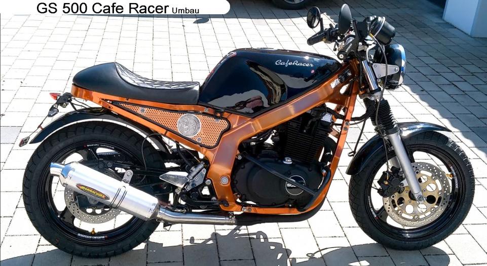

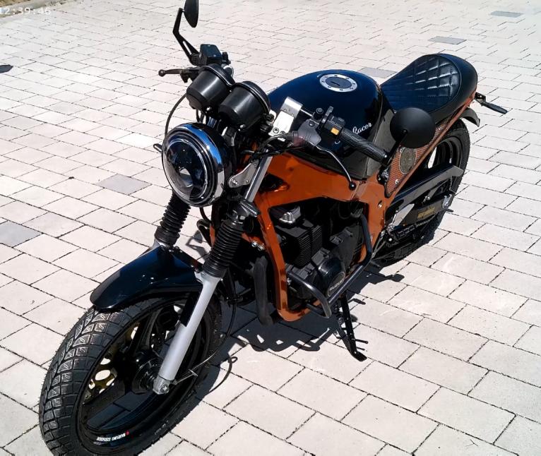

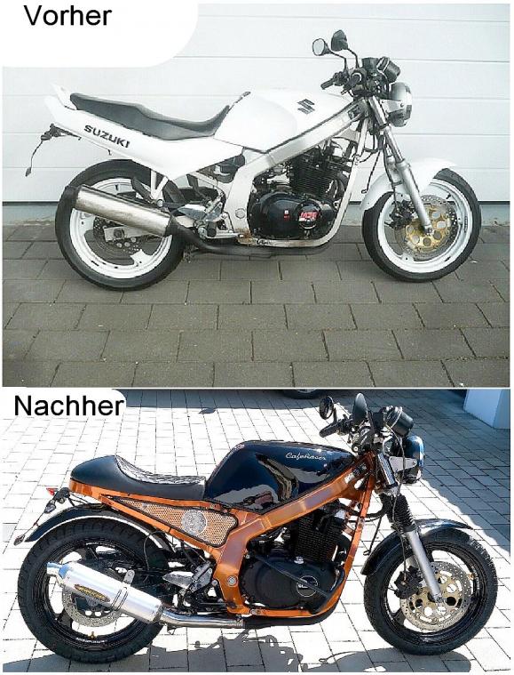

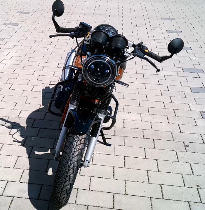

ich habe in diesen Post, Bilder meines GS 500 Umbaus gestellt. Mich würde interessieren wie Ihr den Umbau findet.

Ist doch nicht schlecht geworden! Selber gemacht oder machen lassen?
Die Tauchrohre gehören noch schwarz, Bremsleitung hinten find ich etwas zu lange.
Schutzblech hinten gewöhnungsbedürftig, Lenker Riser zu hoch und der Auspuff sollte auch noch schwarz.
Eventuell noch die Spiegel nach unten drehen und die vordere Bremsleitung hinter der Lampe durchlaufen lassen.
Hinten etwas höher oder vorne etwas tiefer bitte.
Alt 10.05.2021, 17:50:24   #4
Beiträge: 3.440
Wenn ich das richtig sehe, ist ja die Schwinge noch original... da hätte man die Leitung auch originalgetreu verlegen können. Dito vorne, die Leitung gehört originalgetreu verlegt, nicht so ein Geschlöngel an Scheinwerfer und Gabel vorbei.
Ganz wichtige Frage: Alles abgenommen? Oder findet sich das gute Stück irgendwann als "Projektaufgabe" bei ebay Kleinanzeigen, weil durch die Veränderung am Rahmen ohne vorherige Absprache mit dem Prüfer die Betriebserlaubnis flöten ging?

Kann es sein, dass die hintere Leitung gar nicht für hinten oder nicht für die GS vorgesehen ist?
Alt 10.05.2021, 21:34:04   #6
Beiträge: 3.440
Mir ist, als sähe ich ein 0° Fitting an der Pumpe... vielleicht ist die Leitung einfach verkehrtrum montiert. Am Sattel wäre ein 0° Fitting nämlich richtig.

Also ich find da sind viele Details die ich richtig klasse finde. Rahmenfarbe ist so ein Detail. Im Gesamten finde ich das Möp auch schön. Die kleinen Fehler die Jim angesprochen hat sind aus meiner Sicht auch störend, aber relativ leicht zu beheben.
Das einzige was ich kritisieren möchte sind die Sturzbügel. Finde die aber auch bei keinem Bike wirklich passend und schön. Nur Sinnvoll und
Mich würde es auch sehr interessieren, ob das alles TÜV bekommt oder hat.
Fazit, wenn auf die auf die Straße gebracht wird, 2 Leitungen besser verlegt werden, hier und da ein wenig Farbe (z.B. der Lampenhalter) ist das ein sehr schöner und gelungener Umbau.
Alles Selbst gebastelt (Pulvern und lakieren natürlich nicht.
Bremsleitung ist Spiegler und extra dafür bestellt. Spiegel drehen wollte der TÜVler nicht. Der Rest ist Geschmackssache

Ok, für Selbstbau echt gut geworden.
Warum der Prüfer die Spiegel oben haben will, kann ich persönlich nicht verstehen!

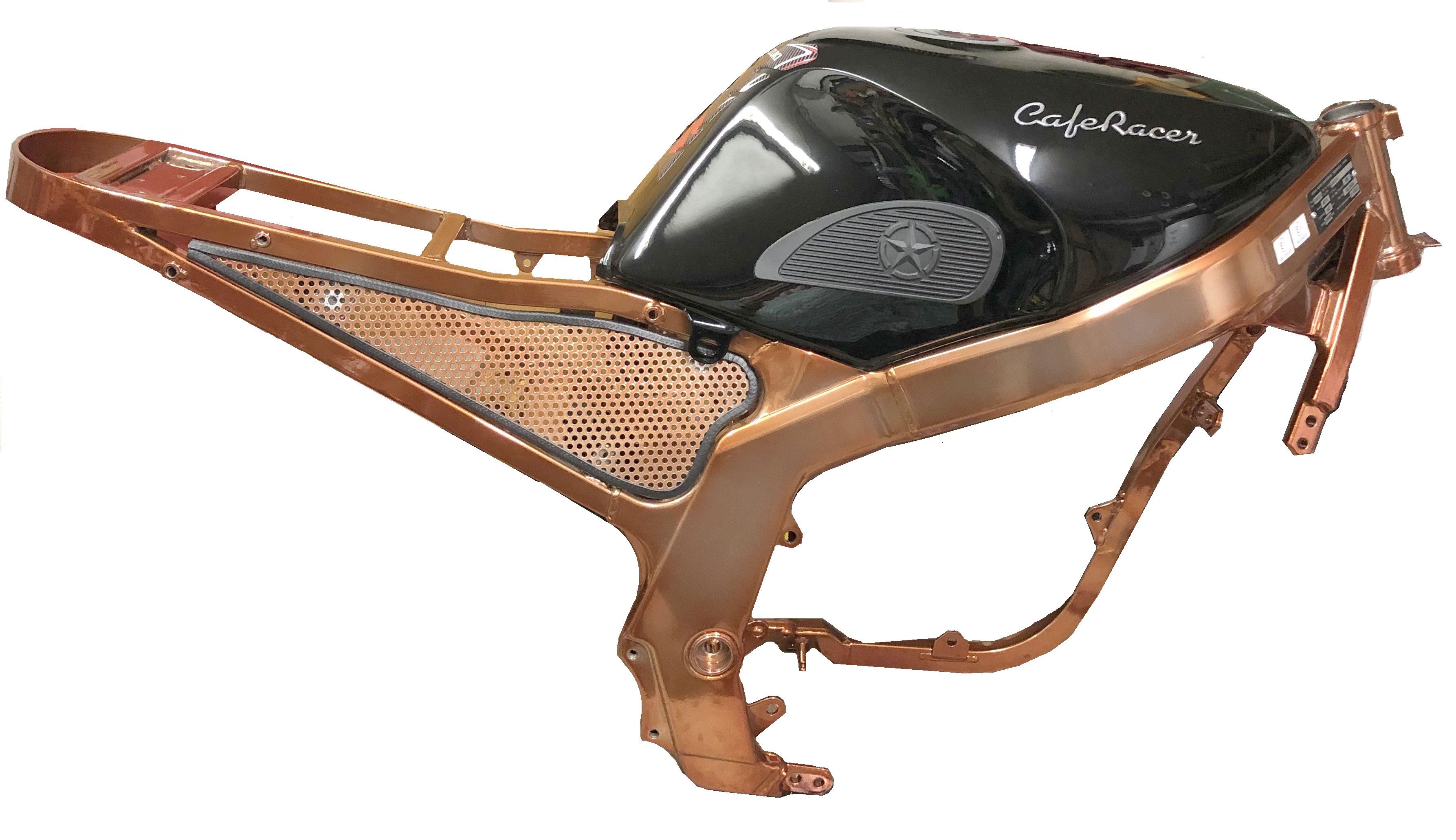

http://dkb-clan.com/Rahmen_gs500.jpg
Flacheisen gebogen und um den Sitzhalter mit 2 Vierkantrohren verstärkt
cafejogi ist offline   Mit Zitat antworten
Geile Idee, danke.

Ich bin da bei Mattis, ich bin eigentlich kein Fan von Caféracer-Umbauten auf GS-Basis. Aber ich muß zugeben, dieser hier ist schon einer der wenigen recht gelungenen Umbauten. Ein paar farbliche Details noch, die schon erwähnt wurden (zB Lampenhalter und Tauchrohre noch schwarz), dann ist das schon ganz stimmig.

Bezüglich TÜV, hatte das gute Stück gestern zu 21er Abnahme. Ohne Mängel durchgekommen!!! Heute gleich Nummernschild geholt und auf die Strasse.
