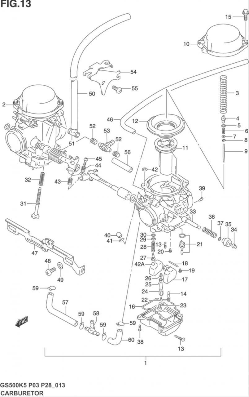

Man bekommt fast alle Teile des Vergasers auch einzeln.
Kannst du angeben, was genau defekt ist (siche Bild)?

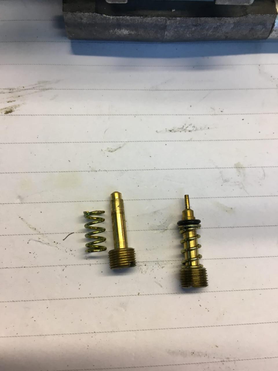

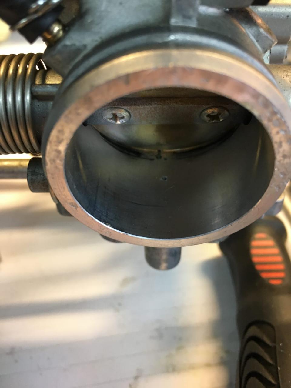

Der Rest der einen schraube steckt noch im vergaser
