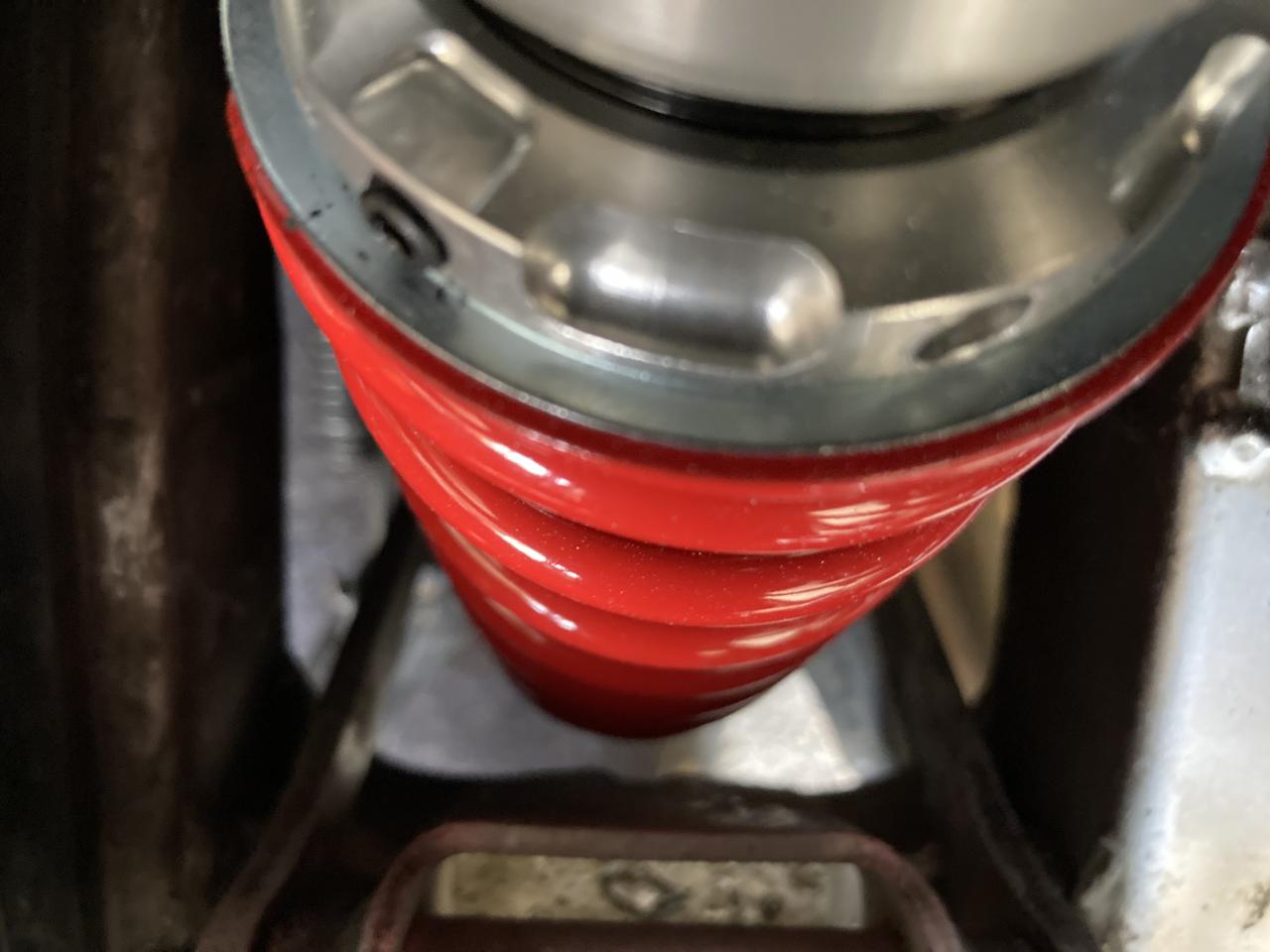

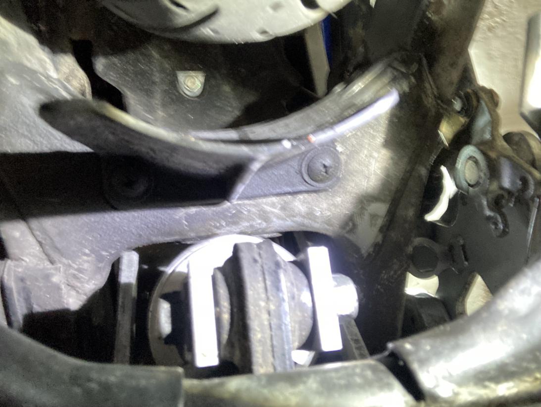

Alt 26.04.2022, 21:07:48   #9
moostestwinner
Registriert seit: 14.06.2021
Ort: Oberdolling
Beiträge: 25
Haste das Federbein ausgebüchst oder ne 12er Innenhülse benutzt mit dem R6 Bolzen?
Haste mal geschaut, ob deine Feder auf der Schwinge aufliegt?
Du hast recht das Federbein berührt tatsächlich unten die Schwinge.
Das mir das nicht aufgefallen ist
Hits:	795
Größe:	103,7 KB
ID:	31066   Klicke auf die Grafik für eine größere Ansicht
