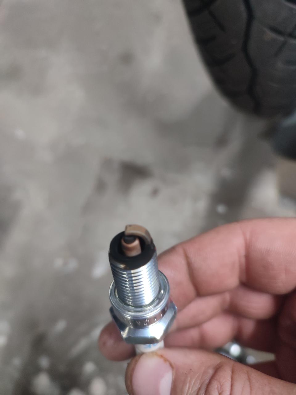

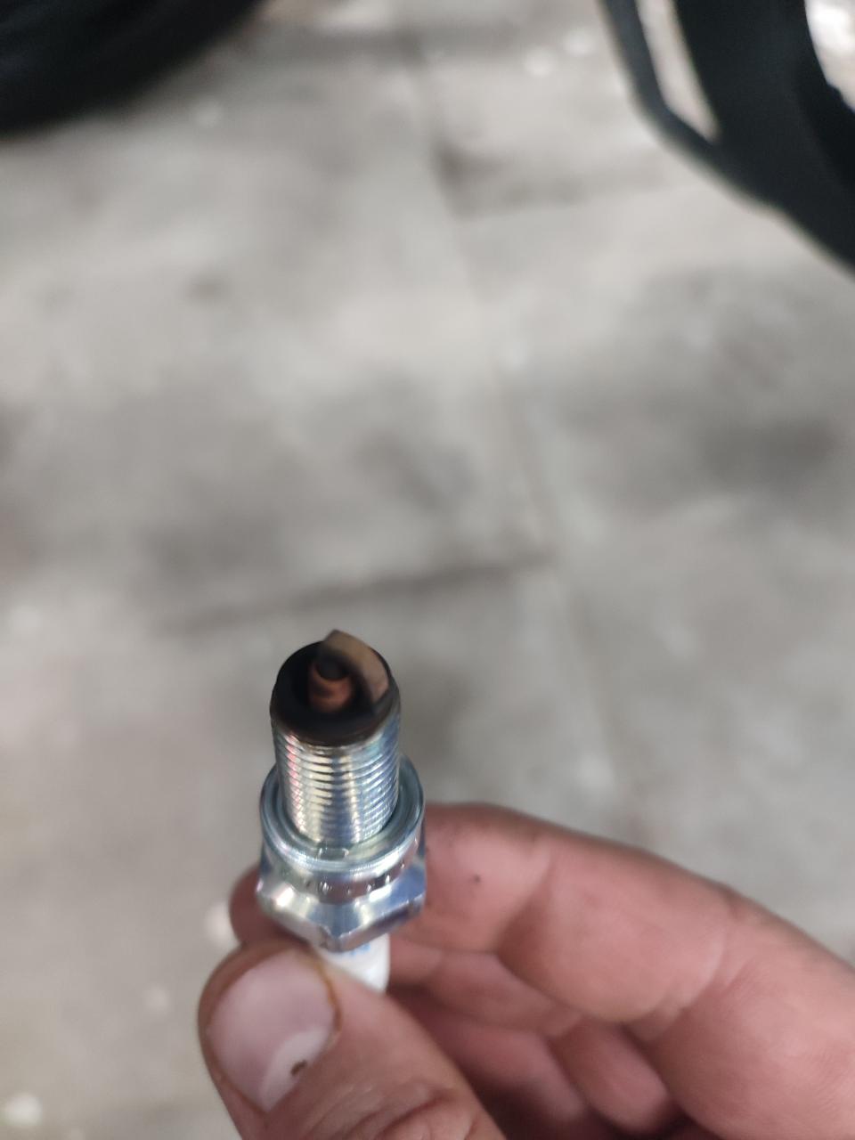

Schieber ohne Loch sind montiert. die 130 Düsen hatte ich letzte Woche montiert. Auspuff Standard. Kerzenbild hänge ich ran.
Hits:	4866
Größe:	59,2 KB
ID:	31655   Klicke auf die Grafik für eine größere Ansicht
Hits:	4863
Größe:	54,6 KB
Noci89 ist offline   Mit Zitat antworten
Alt 13.05.2023, 16:00:01   #18
Sehr fett.
Alt 13.05.2023, 19:06:37   #19
Beiträge: 5.328
Ist zu fett. Obwohl die #130er passen müssten. Häng die Nadel wieder runter.
