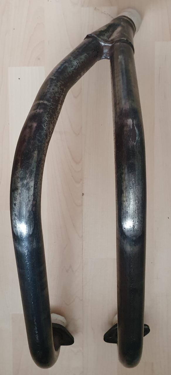

Servus, ich habe die Originale Auspuffanlage gegen eine Laser K1 Anlage getauscht. Sound ist im Vergleich zur Serie fantastisch.

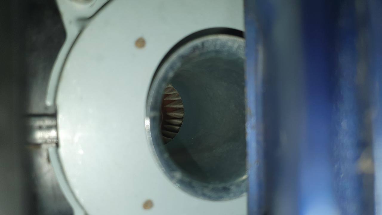

Da es nicht wirklich mehr Aufwand ist, habe ich nun gleich den Vergaser zum ersten Mal ausgebaut und aufgemacht.

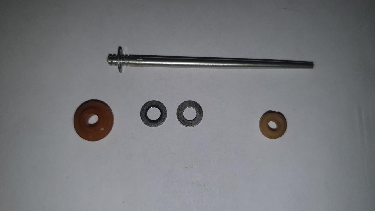

Was ich vorgefunden habe: 120er HD, 40er Leerlaufdüse und Nadelclip auf der mittleren Position.

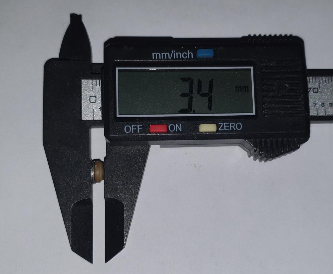

Die Nadel hatte jedoch 2 Kleine Metall Unterlegscheiben + ein Plastikdistanzstück ( siehe Bild ), ist es für das 1991er BJ so?

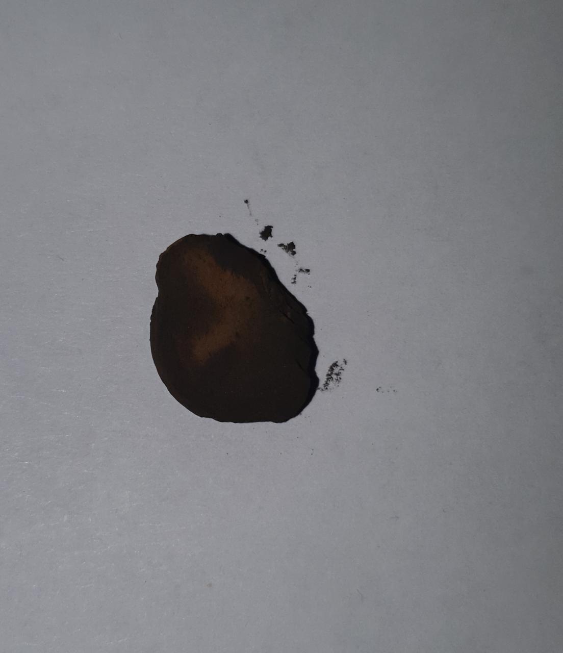

Des Weiteren fand ich größere Brocken mit einer Kohleähnlichen Konsistenz in den Schwimmerkammern ( siehe Bild ).
Schwimmerstand war auch falsch, lag bei 10.3 mm, ich weiß nicht ob das ein mageres oder fettes Gemisch verursacht, jedenfalls habe ich nun beide nach Handbuch perfekt auf 14.6 mm eingestellt.
Des weiteren kaputte O-Ringe ersetzt und alle Düsen und Kanäle durchgecheckt. Eine Schwimmerkammerdichtung ist mir eingerissen, habe sie mit Sekundenkleber wieder fit gemacht, hoffe das sie trotzdem abdichtet.
Luftfilter ( Hiflo, 3500 km alt ) durchgeblasen und Luftfilterkasten gründlich gereinigt & die Verbindungsgummis zu den Vergasern ausgebaut und ebenfalls gesäubert. Ich konnte keine Risse feststellen.
Habe nun den Nadelclip auf die 4te Position gesetzt also etwas fetter und Leerlaufgemisch auf 2.5 Umdrehungen raus.
Somit habe kann ich nun Falschluft von der Vergaserkonstruktion ausschließen, bleibt nur noch der Einbau. Wie schaffe ich es die Vergaser Falschluftsicher wieder einzubauen? Mit Fett oder Silikonöl?
Danach werde ich wenigstens eine gute Basis haben um den Vergaser vernünftig an die Laser Anlage anzupassen.

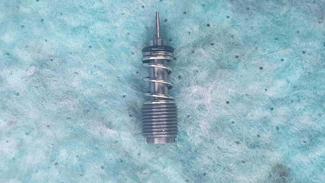

Mit angehobenen Tank aus jeder Richtung Bremsenreiniger auf die 4 Gummistutzen gesprüht und der Motorlauf hat sich nicht geändert wie davor.
Die GMR- Schrauben waren jeweils 0.5 Umdrehungen tiefer eingedreht als sie es sein sollten. Habe beide ausgeschraubt und die Spitze ist nun nicht mehr so spitz. Bild habe ich angehängt. Sie ließen sich auch etwas schwerer eindrehen.
Nun habe ich die GMRS auf korrekte 2.75 Umdrehungen gestellt, Drehzahl fällt wieder normal, die letzten 500 rpm bis Leerlauf immernoch etwas langsamer.
Des weiteren ist das Ruckeln beim Anfahren nicht mehr so heftig.
Zusätzlich musste ich bei nicht einmal 200 Kilometer seit dem letzten Volltank auf Reserve stellen, anschließend habe ich 11 Liter getankt. Ist die Reserve nun nicht mehr 3.5 Liter sondern 6?

Die GMR-Schrauben sind jetzt tatsächlich in der GS drinnen. Ich denke die etwas stumpfere Spitze macht das Gemisch etwas fetter als mit einer neuen Schraube bei gleichen Umdrehungen raus.

Ich habe es so verstanden, dass man den Leerlauf höher setzt und die GMR-Schraube beim 1sten Vergaser soweit rausdreht bis man die höchste Drehzahl gefunden hat. Dann Leerlauf ein bisschen runter setzen um den Gewinn an Drehzahl wieder auszugleichen und das selbe Spielchen für den 2ten Vergaser. Am Ende Leerlauf auf cä. 1300 rpm stellen.

@Alb: Mit den verschlissenen GMR wirst du niemals ein stabiles Standgas erreichen- Damit kann nicht mehr ausreichend fein justert werden, was aber notwendig ist. Ein Gleichdruckvergaser dieser Bauart ist ein Präzisionsgerät und die Konstrukteure wussten schon, warum die Schraube spitz sein muss.
Tu dir den Gefallen und investier hier die paar Kröten - du wirst dich sonst nur ärgern.

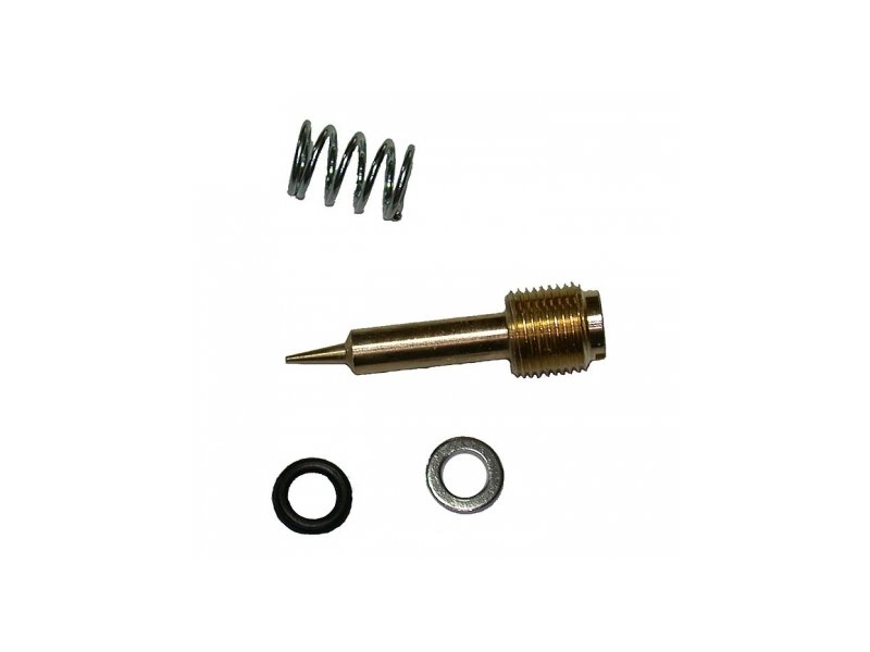

Wo komme ich am besten an neue GMR ran? Auf Wömbi wollen sie 9 Euro pro stück, dann lohnt sich der Satz für 35 doch mehr.

Die Nummer des Luffis habe ich im Eingebautem Zustand nicht sehen können, wenn man aber von innen reinschaut sind ungefähr 70% vom Filter von einem Zylinderformigen Blech verdeckt. Erst tiefer kommt der Filter zum Vorschein. Hab hier ein Bild.
Schwimmernadelventile nach Vinz-Georgs Anleitung getestet, der Benzinpegel steigt genau auf die Höhe, an welcher der Schwimmerdeckel mit dem Rest des Vergasers zusammenkommt und bleibt dort auch.
Nun werden 2 neue GMRs bestellt.

Hmm, Bj 91 müsste ungedrosselt den 01D00 LuFi haben, wenn ich nicht irre.
Der hätte aber kein Innenrohr.
Ich habe in zwei GS500E nacheinander alle normal käuflichen Luftfilter verbaut und gefahren. Alle völlig problemlos. Beide GS500E hatten frisch gemachte Vergaser. Ich glaube, diese Luftfilter-Voodoo-Probleme kommen erst dann zum tragen, wenn der Vergaser schon Probleme hat.
Der aktuelle lässt dann also weniger Luft durch? Vielleicht ist die Maschiene deshalb nach dem Auspufftausch noch ''gut'' gelaufen.
Habe hier (https://forum.gs-500.de/showthread.php?t=39174) noch einen Beitrag gefunden, in welchem GS Mattis bestätigt, dass der Filter ohne Innenrohr für die Gedrosselte ist. Daraus entnehme ich, dass der mit dem Innenrohr für meinen Entdrosselte passt

Mir ist aufgefallen, dass die neue GMR-Schraube überhaupt keinen Spitzen Kopf hat, sondern genau so wie meine am Ende abgestumpft ist.

Zusätzlich ist der Krümmer des linken Zylinders länger als der des rechten, wäre hier nicht angemessen so wie bei den Nachfolgenden GS links z.B. eine 125 und rechts eine 122.5 zu haben um dies auszugleichen? Die Laser lässt ja mehr durch, deshalb könnte man damit etwas dagegen steuern. Die Nadel stelle ich dann wieder auf die mittlere Position wegen der größeren HD?
Original Suzuki?
Alt 10.02.2024, 20:52:46   #42
Alb
Gesperrt
Registriert seit: 01.08.2023
Ort: Freiburg im Breisgau
Beiträge: 80
Original Suzuki?
Die, welche ich mir angeschaut habe ist von Keyster (KYSS-264) ''Entspricht den SUZUKI-Teilenummern 13683-38B01 bzw. 13279-47070''.
Soweit ich (Vergaser-Anfänger) es verstanden habe, hat die HD auch einen Effekt auf den höheren Teillastbereich bis zum Übergang zu Vollast. Heute gemerkt, dass sie in der Motoraufwärmphase im Teillastbereich nicht so gut zieht im Vergleich zum warmen Motor. Sie stottert nicht und reagiert auch, aber man muss sie mit ein bisschen mehr Gas aufwecken.
Werde dann voraussichtlich die 125er verbauen, hoffe dass ich den Gasgriff dann bei Vollgas nicht mehr 25% zurückdrehen kann ohne dass sich was verändert und dass der Verbrauch nicht allzu hoch wird. Ein Kompromiss.
