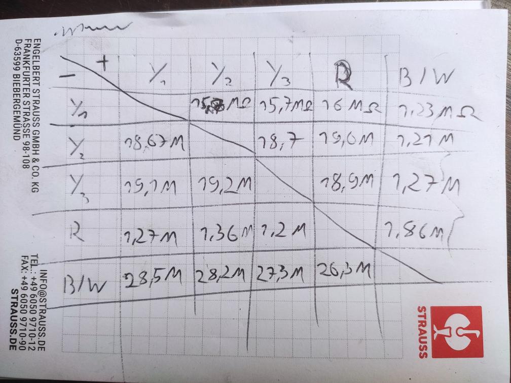

Danke erstmal für eure Antworten. Ja mit 11,7 V war die Batteriespannung gemeint wenn nichts dran hängt und der Motor nicht läuft ^^
Fernlicht hatte ich nicht an, nur Abblendlicht. Die Spannung ist auch nach 2000 RPM mit der Drehzahl noch angestiegen, ich weiß nicht welchen Spannungsanstieg man noch als relativ konstant bezeichnet. Ich habe mal den Laderegler wie beschrieben durchgemessen (siehe Anhang) und auch die Statorwicklungen. Die Wicklung liegen allen bei 0,7 Ohm. Die ungeregelte Lima habe ich noch nicht geschafft zu messen. Für mich wirkt es so als wäre der Regler hinüber. Die Batterie habe ich erst letzte Woche neu und bin vor dem nicht mehr anspringen auch eine längere Strecke gefahren.

Die Durchgänge der Phasenbrücken auf Masse und auf Plus sind viel zu hoch (wenn du richtig gemessen hast und das tatsächlich MOhm sind - wundert mich etwas das es beide Stränge betrifft).
Wenn es stimmt hat er tatsächlich was ab. Schaut auch aus, als ob die Zenerdiode (sitzt im Regler) den Geist aufggeben hätte - die darf maximal (!!) 100Ohm haben - nominal nur 40Ohm)
Statorwicklungen: 0,7 Ohm ist OK. Auch auf Durchgang auf Masse geprüft?
Leerlaufleistung messen: Lima vom Regler abhängen, Motor starten und bei 5000rpm die WECHSELSPANNUNG zwischen den einzelnen Phasen messen. Diese sollte knapp um diei 75V~ liegen. Manche billige Messgeräte liefern bei der Frequenz (~170Hz) ungenaue Werte. Sind alle 3 Messwerte gleich (falsch), kann man aber trotzdem davon ausgehen, das die Spulen in Ordnung sind

Danke für's ankucken. Hat mich auch gewundert, dass alle Stränge so daneben sind. Ich hab es sicherheitshalber von meinem Vater auch nochmal messen lassen, der kommt aufs gleiche. Stator auf Masse hab ich auch geprüft, ist kein Durchgang.
