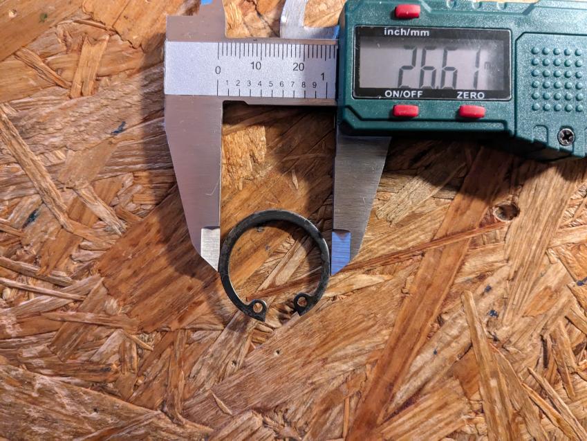

Hy, wusste nicht genau, wo hin mit meiner Frage.
Habe heute meine gute GS auf Vordermann gebracht und dabei am Ende den Sicherungsring auf dem Boden beim Vorderrad gefunden...

Habe zur Sicherheit die Abdeckung an der Kupplung/Antriebsritzel geöffnet aber von da kommt es nicht. An dem Platz, wo meine aGS steht, bin ich allein. Ich meine, da steht sonst Niemand anderes.
Kann natürlich sein, dass der Ring nicht vom Bike ist aber gruselig wäre es schön... Hat Wer ne Idee?

Sicherungsring des Ritzels auf der Getriebeausgangswelle?
Nope. Dieser Ring ist für eine Nut in einer Bohrung, wie zB ein Lagergehäuse.
Der Seegering für das Ritzel hat die "Ohren" für die Zange nach außen gerichtet.
Spontan wüsste ich keine Stelle an der GS, wo dieser Ring herkommen könnte.
Beruhigend zu lesen.
Mein Moped steht unter einem Baum, welcher dieses Frühjahr beschnitten würde. Dann stammt der Ring evtl. von einem Gerät von dieser Aktion...

Schau doch einfach nochmal unter die Ritzelabdeckung ob dein Seegering drauf ist! Wenn ja, schmeiß den anderen weg und gut!

Innensegeringe gibts an der GS nicht.
Gut, ich glaube, ihr habt da das Wissen. Das mit der Bohrung war einleuchtend.

Jetzt wo du es schreibst, ja die Ohren gehen nach innen, ist mir nicht aufgefallen.
