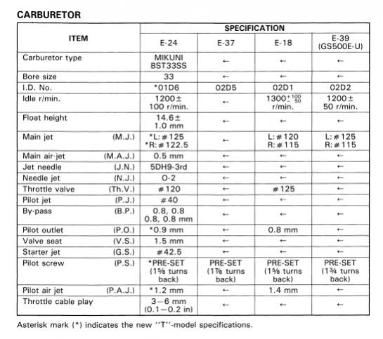

Schreib doch einmal ob noch der Vergaser 01D60 (korr. 02D2) drauf hast. Wenn ja, war der einmal gedrosselt und wurde umgebaut.
Die Drosselung erfolgte bei dem Bj nur durch die fette Hauptdüse und Nadelposition (wenn ich nicht irre).
Geändert von AmigaHarry (03.04.2024 um 08:22:06 Uhr) Grund: Kennung korriiert

Das steht am Vergaser aussen drauf.
Ausserdem habe ich in der falschen Tabelle nachgesehen - du hast nicht den 01D60 sondern den 02D2. Entdrosselt ist es der 01D6. Das ist dieses seltsame BJ mit den unterschiedlichen Hauptdüsen li und re.
Siehe Tabelle. Deine müsste die E39 (GS500E-U) sein. Siehe Tabelle. Das ist zwar für Österreich, aber sollte in dem Fall auch für D gelten. Die anderen (E24/E37) sind die offenen, wobei es da keine gravierenden Unterschiede gibt (ausser die rechte Hauptdüse - warum auch immer). Die Drosselung erfolgte bei dem Bj dann tatsächlich durch das was @Berndy geschrieben hat - dazu sollte man wissen, das Suzuki normalerweise über zu große Hauptdüsen und Luftfilter drosselt (Überfettung im oberen Drehzahlbereich). Das T-Modell scheint eines zu sein, wo das nicht so gemacht wurde.
E18 ist die Schweiz, das kannst du für deine gleich vergessen.
Geändert von AmigaHarry (03.04.2024 um 08:28:39 Uhr) Grund: Korrekturen

So, jetzt noch das Bild zum obigen Beitrag (lies sich oben nicht laden - K.A. warum...)
Hits:	2678
Größe:	50,0 KB

Ausserdem habe ich in der falschen Tabelle nachgesehen - du hast nicht den 01D60 sondern den 02D2. Das ist dieses seltsame BJ mit den unterschiedlichen Hauptdüsen li und re.
Siehe Tabelle. Deine müsste die E39 (GS500E-U) sein. Siehe Tabelle. Das ist zwar für Österreich, aber sollte in dem Fall auch für D gelten. Die anderen (E24/E37) sind die offenen, wobei es da keien gravierenden Unterschiede gibt. Die Drosselung erfolgte bei dem Bj dann tatsächlich durch das was @Berndy geschrieben hat. E18 ist die Schweiz, das kannst du für deine gleich vergessen.
Super Harry, ich dacht scho ich bin blöd, weil die Tabelle hab ich irgendwie net gefunden!😂 Weil am Vergaser das 02D2 steht dran ja, dacht aber das hat nichts mit den Bezeichnungen 01D00 und 01D60 zu tun.
Aber jetzt die andere Frage, wie kann ich dann aber 2 Düsen mit 120er drin haben wenn eigentlich 2 verschiedene drin sein sollten, hat das seine Richtigkeit alles?
Danke für die Tabelle und deine Mithilfe.
Die 02D2 steht tatsächlich drauf, was ist aber dann der Grund für die 2 gleichen Düsen und entspricht das was verbaut ist jetzt der Richtigkeit, bezüglich Entdrosselung?

Das was berndy geschrieben hat. Scheinbar über die Federn. Diese Drosselungvariante ist nicht in den internationalen Suzuki-Unterlagen und dürfte damit eine deutsch/österr. "Spezialität" sein (heisst: wurde nur für D und Ö gebaut). In der Tabelle sind die Daten für die internationalen, ungedrosselten Fahrzeuge. Da ich keinen Zugriff auf so ein Modell bzw. auch nicht auf die Unterlagen vom damaligen deutschen Generalimporteur habe, kann ich mir das nicht ansehen. Daher muss man sich wohl auf das was im PDF steht verlassen- das wurde ja von Fahrern solcher Modelle zusammengetragen.
Die Hauptdüse wäre lt. berndy aber kleiner #117.5 statt #125/#115, was wiederum für die Überfettungsdrosselung sprechen würde.
Du kannst jetzt nur nachsehen, was du eigendlich in dem Vergaser verbaut hast.
Ich weis, das diese ganze Geschichte recht verwirrend ist, aber das gibts auch nur bei uns durch diese andauernden Regeländerungen. Dauernd musste nur für DE (und teilw. A) was geändert werden. Und diese Änderungen sind nur national und fanden nie den Weg in die internationalen Unterlagen.
Gutes Beispiel dazu ist die 35PS-GS500FU: Nirgends steht das der Schieber zu wechseln ist (auf ohne-Loch type)! Nur die Händler haben dazu einmal einen A4 Wisch vom Generalimporteur (NICHT Suzuki!!) bekommen - und da auch nicht alle. Das war erst ein Trara am Anfang.
In keinem der anderen Ländern ist das so ein Chaos.
Edit: Vinz-Georg hat ja schon was zu den Hauptdüsen geschrieben.

Wenn ich das jetzt richtig rauslese, ist deine GS wie eine bis 93er GS entdrosselte Variante.
Die Nadelposition soll auf die 3. Kerbe (von oben nach unten).
Ganz ehrlich, wenn sie so läuft und bei der Abgasuntersuchung auch alles passt, würde ich es so lassen.
Ich habe eh immer das Gefühl das die TÜV-Prüfer (bei mir) bei meinem alten Hobel die Abgasuntersuchung nicht so penibel ausführen.
Das ist jetzt nun eben meine Sorge, da ich noch diesen Monat TÜV habe, falls er wegen den Abgaswerten schreit, was ist zu tun?

Junge, so ein Aufwasch hier. Wenn der Hobel läuft, dann lass alles so.
120er Hauptdüsen können mit einem Reparatursatz verbaut worden sein. Oder jemand meinte, damit läuft sie am besten.
Wenn der Vergaser sauber und der Sprit nicht zu alt ist, dann hast Du mit der AU keine Probleme. Wenn ich eine GS500E mit frisch gemachtem Vergaser zu HU bringe, habe ich einen CO-Wert von 0,xx. Das passt immer. Motor ggf bisschen warmfahren vorher.
Kein Aufwasch, eher ein Abwasch!
Danke jedenfalls für eure Erfahrungen und Hilfe.
Mir gehts prinzipiell hier nicht drum, dass an der GS alles penibel perfekt läuft, sondern lediglich auch die einzelnen Elemente des Vergaser zu verstehen und mein Wissen zu erweitern um auf zukünftige Probleme und Reparaturen vorbereitet zu sein.

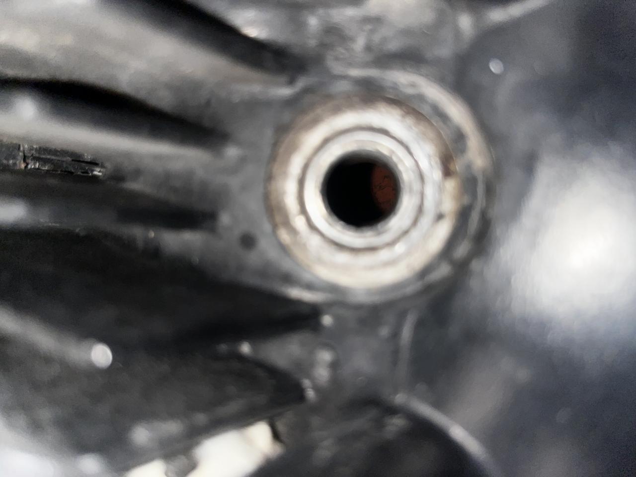

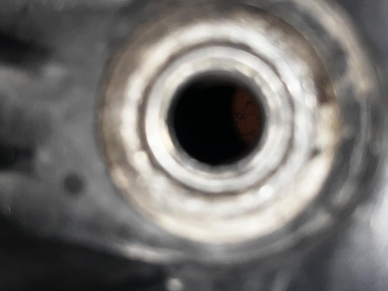

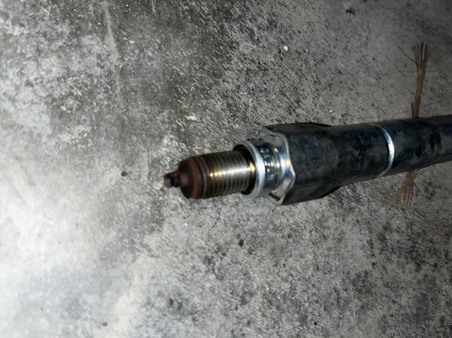

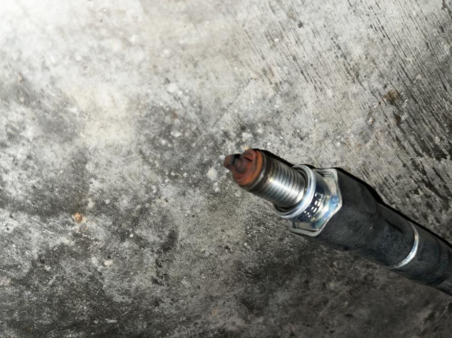

Nun ich habe jetzt mal die Zündkerzen rausgenommen und hänge euch einmal paar Bilder an und hoffe ihr könnte mir konstruktive Meinungen zu Zündkerzenbild und Zylinderkopf geben.

Die Kerzen sehen für mich rostig aus. Durch das Kerzenloch scheint man auf dem Kolbenboden ebenfalls etwas rostbraunes zu sehen. Vom Zylinderkopf sieht man nur die Kerzenbohrung und die auch noch unscharf, was soll man dazu sagen?
Das Zündkerzenbild kann man so nicht beurteilen, dazu muss der Motor vorzugsweise mit neuen Kerzen eine gewisse Zeit mit gleichbleibender Drehzahl (in dem Bereich, in dem man das Gemisch anhand des Kerzenbildes beurteilen will) gefahren werden. Danach während der Fahrt die Zündung ausschalten, Gashahn zu und anhalten und die Kerzen unmittelbar herausschrauben. Dann kann man eine Aussage treffen.
So kann man nur vermuten, dass der Motor lange Zeit stand.
Ich würde die Kerzen mit einer Drahtbürste mal reinigen oder neue Kerzen einsetzen.
Wenn der Motor läuft und keine Probleme macht, sollte man auch nicht zu viel daran herumexperimentieren.
Ja ich gehe eben davon aus, dass der leichte Rost im Benzin sich einfach am Kolben oben absetzt, die Frage ist, wie schädlich das auf Dauer ist, werde auf jeden Fall die Tage den Tank entleeren und erstmal entrosten, bevor ich weiter mit der GS fahre, glaube nicht dass das so gesund ist mit so rostigem Sprit zu fahren und wie man auch sieht, verteilt es sich ja überall. Also Plan> Tank entrosten alles säubern und neue Zündkerzen..
Zusätzlich noch Öl und Ölfilter wechseln.

Der Rost wäre dem Motor ziemlich wurscht - sobald der richtig läuft, siehst du nichts mehr davon. So wie dei Kerzen aussehen ist der bisher mehr gestanden.
Aber dem Tank ist es sicher nicht egal - der rostet gemütlich vor sich hin und irgendwann durch.
Daher reinigen und versiegeln (Kreem-Produkte bieten sich da an).
