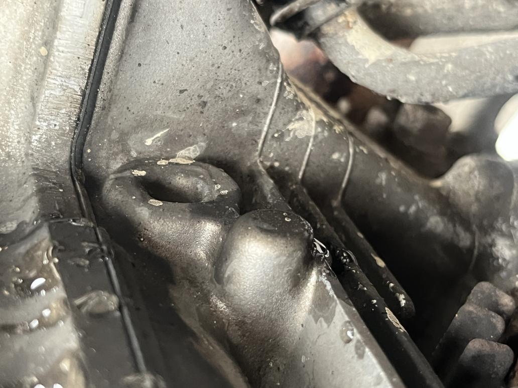

Hallo, ich hab mir vor kurzem eine gebrauchte gs500u (2003) gekauft. Und da die Instrumente defekt sind, würde ich diese gerne tauschen. Beim prüfen der Anschlüsse hab ich jetzt aber bemerkt, dass dort, wo die Drehzahlwelle in den Motor gehen sollte, alles zu ist. Es sieht auch nicht nachgebessert aus, sondern als gehöre das so. (Die Form der Buchse und des Gewindelochs daneben sind zu erkennen, aber zu.)
Kennt das jemand und weiß, was ich da tun könnte? Ich hätte nämlich eigentlich gern die Originalinstrumente und keine digitalen.

Ist ein elektr. Drehzahlmesser, deshalb die fehlende Welle.
Alt 23.04.2024, 14:00:33   #3
Da ist wahrscheinlich auch nichts umgebaut. Die letzten GSen haben serienmäßig einen elektronischen Drehzahlmesser mit analoger Anzeige.
Wieso sind die Instrumente defekt?

@ Jim : +1 (wobei, zugebastelt wahrscheinlich schon)
Wenn es nicht wie im Link ordentlich verschlossen wurde, wird es eine Bastlerlösung gewesen sein- ich würde da nicht unbedingt dran rühren.
ratschlag: Suche nach Instrumenten der GS500F bzw. GS ab Modelljahr 2004.
Sieh dabei aber auch zwingend die Produktbilder an, da sollte auf der Unterseite vom DZM kein Anschluss für eine Welle sein!
(Das neue Tachodesign gab es ab 2000 oder 2001 mit dem alten Innenleben, mechanisch. Erst ab 2004 kam der elektronische DZM).
Anschluss des elektronischen ist hier beschrieben.

Ich denke nicht, dass das nachträglich gemacht wurde. Es sieht ganz danach aus, als hätten sie sich beim Umstieg auf die elektrische Ablesung einfach das Geld für eine neue Motorgussform gespart und das Loch ab Werk einfach zugemacht.
