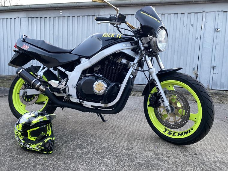

Meine Erfahrung dazu ist, dass ein wirklich guter Helm oft mehr Wert ist, als so eine halbhohe Scheibe. Mit meinem Helm bin ich schon weit über 200 mit unverkleideten Motorrädern gefahren, völlig problemlos.
Wenns dann doch unbedingt ne Scheibe sein soll, dann hängt da auch immer viel vom Winkel, Körpergröße usw ab. Ich hatte vorletztes Jahr ne alte XJ900, die hatte ne Halbverkleidung. die Scheibe war gar nicht so hoch, aber der Windschutz war nahezu perfekt.
Ich bin auch so eine schonmal gefahren:
https://www.louis.de/artikel/puig-mi...umber=10006732
Mal abgesehen davon, dass ich es grottenhässlich finde, fand ich den Windschutz als absolut unzureichend. Fahre dann auch lieber ganz ohne, oder so wie meine, da ist die kleine Lampenverkleidung nur der Optik wegen dran.

@klassikfon
ich hab die gleiche mini Verkleidung wie auf deinem Bild. Ist doch ne PUIG oder ?
Was macht Deiner Meinung nach einen guten Helm aus ? Was führt zu weniger Lärm (Spoiler, Dämmung, Polster etc) ?
