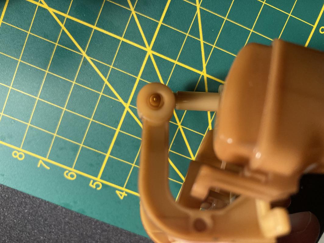

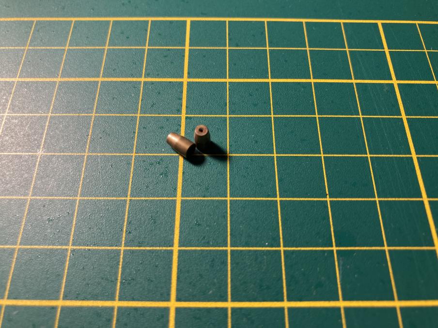

ich bin günstig an eine GS500E von 1989 in einem sehr schlechten Zustand gekommen. Mein Ziel: komplett restaurieren und dabei hoffentlich etwas lernen (War bisher immer nur Fahrer und kein Schrauber).
Nach der Vergaserreinigung und Montage, blieben zwei Teile übrig. Auf der Explosionszeichnung kann ich sie leider nicht finden. Kann die jemand identifizieren?
Danke!
Viele Grüße
Josh

Das scheinen die Düsen zu sein, die im Schwimmergestell stecken. Durch das Schwimmergestell geht die Zuleitung für Kraftstoff zum Choke.
Normalerweise sitzen die da fest drin. Wie haste die da rausbekommen?
Grüße vom Vergaseronkel

Da schreibt mir ja genau der Richtige
Ich habe den Vergaser nach deinem Video zerlegt, da tauchen die beiden Düsen nicht auf. Sie müssen also irgendwann "rausgefallen" sein. Leider kann ich mich an den Moment nichtmehr genau erinnern.
Ich schaue heute abend mal, ob ich sie am Schwimmer wieder unterbringen kann.
Danke schonmal!
Grüße Josh

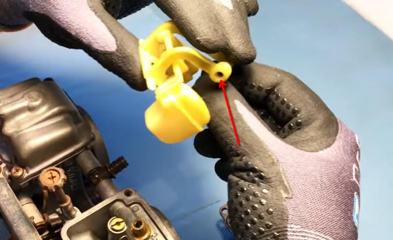

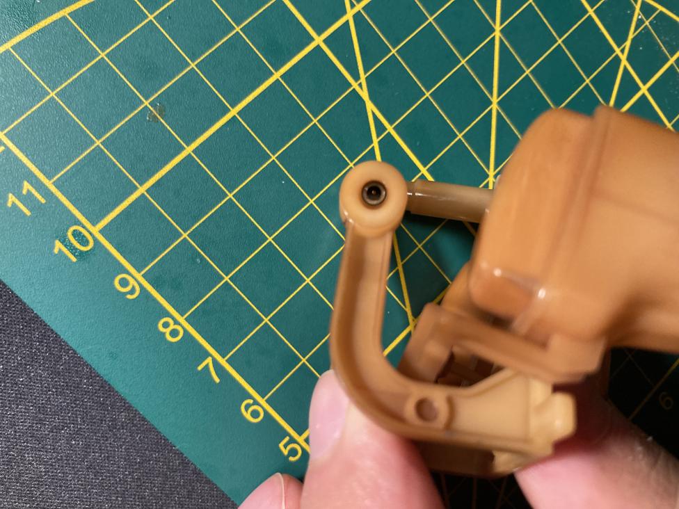

Update: die zwei Düsen scheinen tatsächlich aus dem Schwimmer zu kommen. Auf deinem Video konnte ich dann doch sehen, dass es dort dunkler aussieht als bei mir. Zum Vergleich und für andere Suchende, die Bilder anbei.
Danke für die schnelle Hilfe!
Josh
