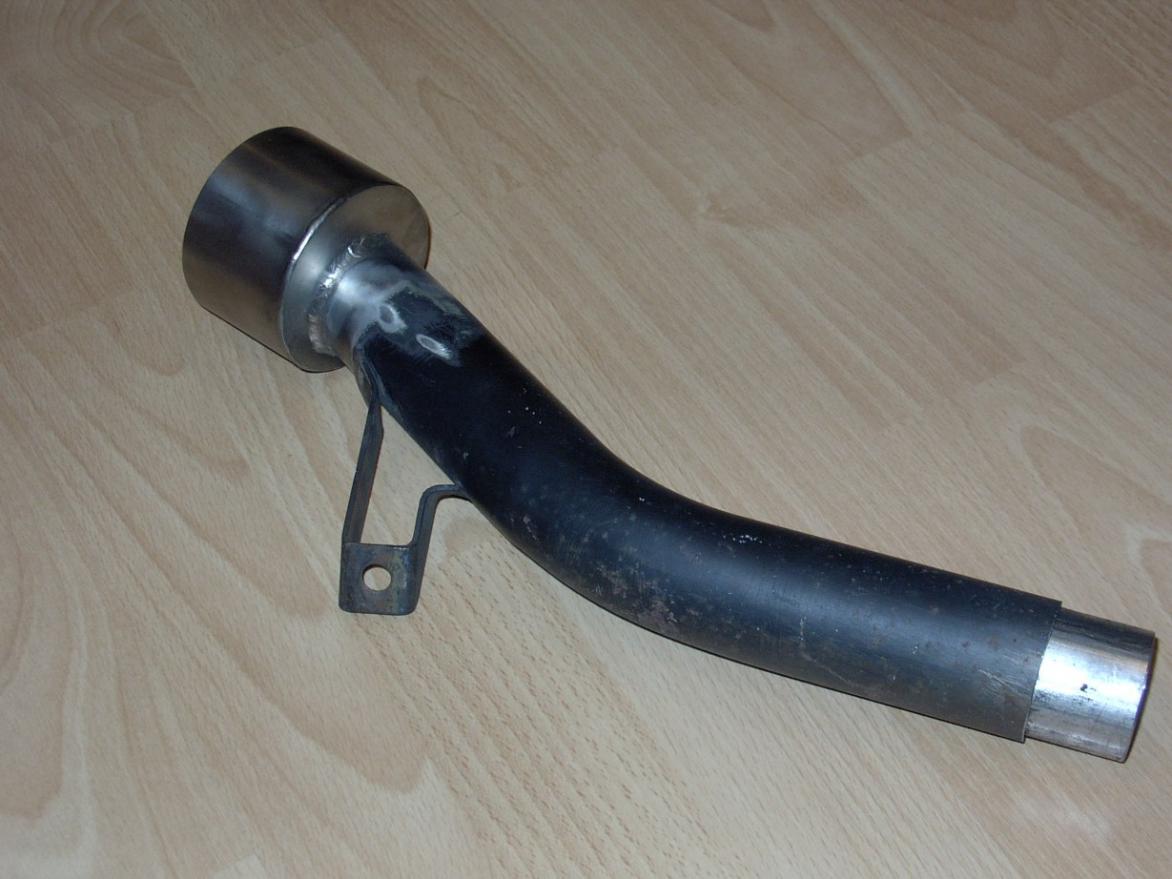

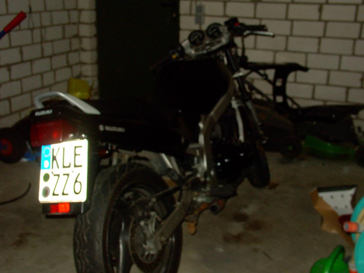

So habe nun mal ein paar Fotos gemacht
1. Im originalem Zustand, jedoch mit kleinen Blinkern,lackiertem Tank und wieder zurückgebauten Stummellenker ( Für die VV )
Habe nun das Verbindungsrohr zwecks Bearbeitung abgeschnitten und es heute wiederbekommen. Es ist echt gut geworden.
Getestet habe ich es auch schon vorhin. Nun muß nur noch der Krümmer und das Verbindungsrohr schwarz gelackt werden und dann sieht es schon ganz ordentlich aus. Zu guter letzt nur noch das Verbindungsrohr an den Sammler geschweißt und gut ist. Dann ist das Projekt Auspuff abgeschlossen und es folgt die Vollverkleidung (warte nur noch auf den Geweih-Halter von jfmotorsport) und das 6er Bandit-Federbein.

Respekt, sehr saubere und schöne Arbeit und Lösung.
Da können andere von Dir noch was lernen.
Alt 25.01.2005, 21:41:41   #16
Vivanco05
Hey,
Danke Jim aber es hat auch zwei Versuche gekostet. Wollte es erst zu Klemmen machen aber da war die Stabilität nicht so gut als wenn es geschweißt ist. Und bevor ich das Verbindungsrohr weiter nach außen biege habe ich dann direkt den Adapter nach außen gesetzt. Das spart viel Mühe und Ärger.
