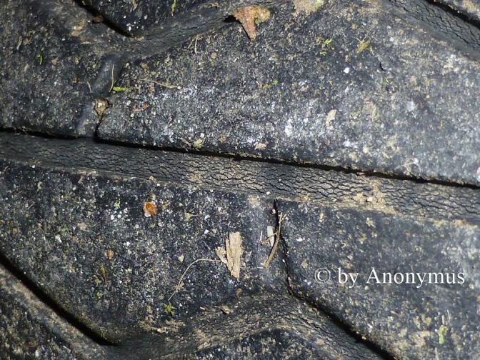

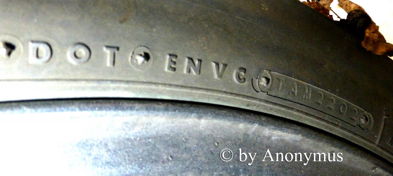

Oder habe ich falsch gelesen?
Und noch ein Bild, wegen der Risse...

Die sehen wirklich nichtmehr gut aus und sind uralt...
Auf dem Bild sieht das Profil aber auch abgefahren genug aus, um an der Verschleißgrenze zu sein.
btw: Ich hatte den letzten Satz Reifen 10 Jahre drauf...gründlich warmgefahren hatten die immer genug Grip...bei Nässe waren die schon von Anfang an Mist (Pirelli SportDemon).
