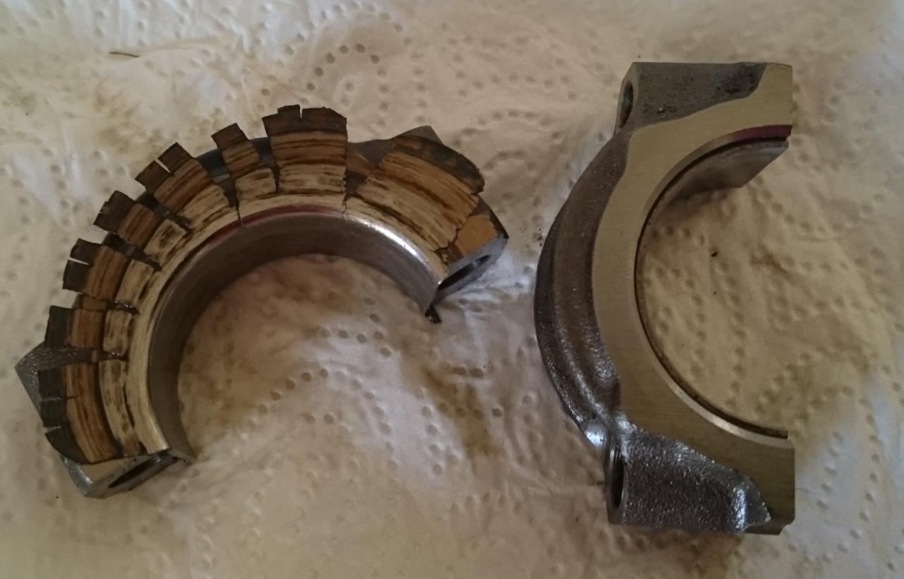

hab mit einem bekannten Kfz-meister den Motor einer 92 gs auseinandergenommen.
Die erste Pleuellagerschale sah ganz normal aus, aber die zweite(Bild)..naja.
Ist das einfach nur pfusch?

Nein, ein kapitaler Lagerschaden! Die Lagerschale wurde bereits "breit geklopft".
Du musst unbedingt den Hubzapfen vermessen - wenn du Glück hast genügt es ihn wieder rund zu schleifen und er ist noch innerhalb der möglichen Übermaßschalen......

Kann sich das wirklich so breit klopfen lassen?
Nein motor ist hinüber. Hab einen Austauschmotor.

Das Ding könnte ein modernes Kunstwerk sein
Ja, hab schon schlimmere gesehen - bei deinem ist ja sogar noch was auf der Lauffläche........
Eigentlich hättest du das hören müssen - das klopft mormalerweise schon recht stark......

habs gehört, am anfang dacht ich noch es wär ein klapperndes verkleidungsteil. Dann wars stärker, und dann hab ich den Motor auseinandergenommen
