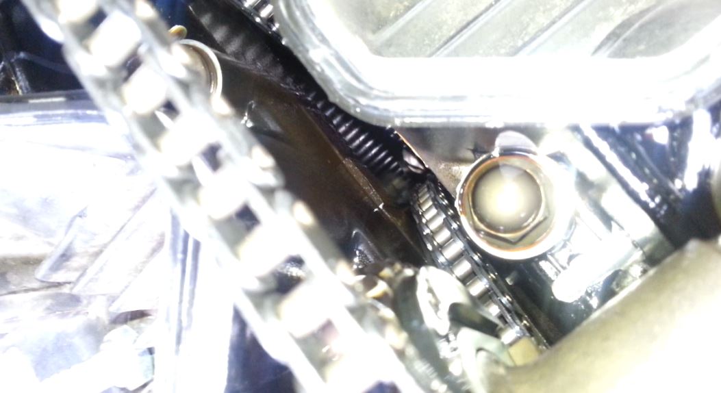

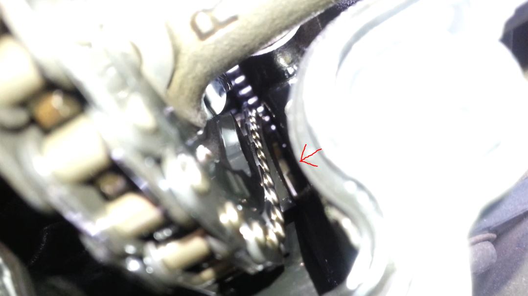

Hallo Leute,
wie der Titel schon beschreibt: Bei mir rappelt was... Und es nervt
Sowie ich den Motor belaste dann fängt etwas an zu Rappeln. Allerdings nur im ersten drittel des Gasweges. Bei Voll/halbgas ist es nicht zu hören, im Leerlauf nicht, mit gezogener Kupplung nicht und beim ausrollen auch nicht. Das rappeln ist auch nur im Bereich von 3500-4500 U/min zu hören. Ich denke aufgrund von Vibrationen.
Um so wärmer der Motor ist um so lauter wird das rappeln.
Ich bin schon ein paar mal um das Moped gerannt um zu sehen was lose ist, konnte aber nichts finden.
Dann habe ich die Ritzelabdeckung geöffnet um mal da nachzusehen. Das Ritzel hat etwas spiel auf der Welle. Ist das richtig?

Habe grade die Ventile überprüft:
---Auslass---
0,06 0,09
0,06 0,07
----Einlass---
Bis auf den einen sieht es doch gut aus. Axialspiel habe ich keins festellen können.
Der Kettenspanner scheint ganz draußen zu sein. Mache später ein Foto. Hat grade angefangen zu neiseln.
Marc1993 ist offline   Mit Zitat antworten

Jedoch ist mir aufgefallen das die Kette sehr stramm sitzt. Wie stramm muss die sitzen?
Kann sie wenn ich zwischen die Nockenwellen drücke vielleicht 1-2mm nach unten drücken(Habe keine übermäßige Gewalt angewendet).
Genau. Ich sehe gleich mal zu das ich den Spanner noch fotografiert bekomme und dann mach ich sie wieder zu
Alt 03.05.2016, 13:16:18   #48
Marc1993
Registriert seit: 17.04.2016
Ort: 56072 Koblenz
Beiträge: 58
Hier mal das Sppiel der Stuerkette:

Der rote Pfeil zeigt auf den Steuerkettenspanner
