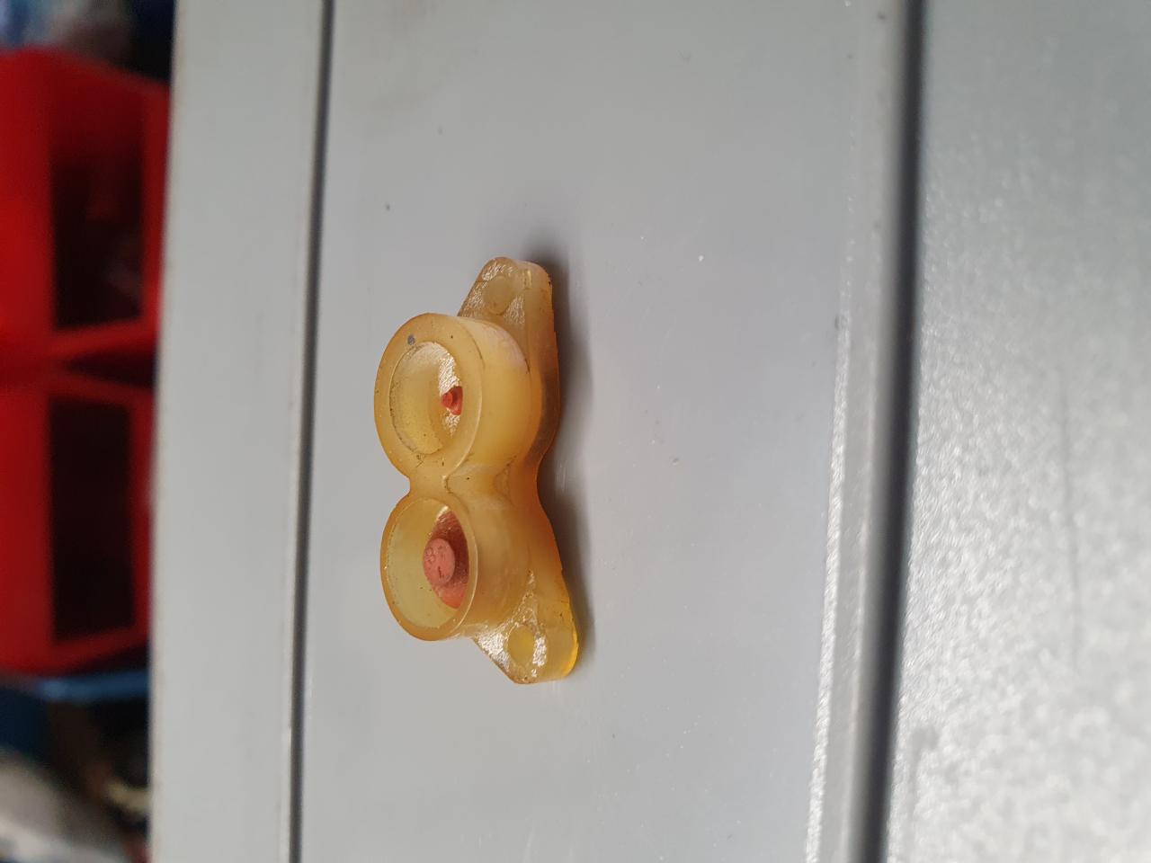

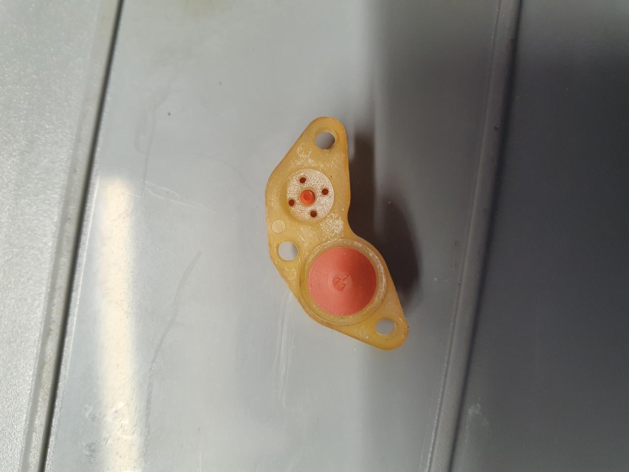

@berndy ich meinte ja nicht den gesamten schlauch , sondern das innenleben des Schlauchs .

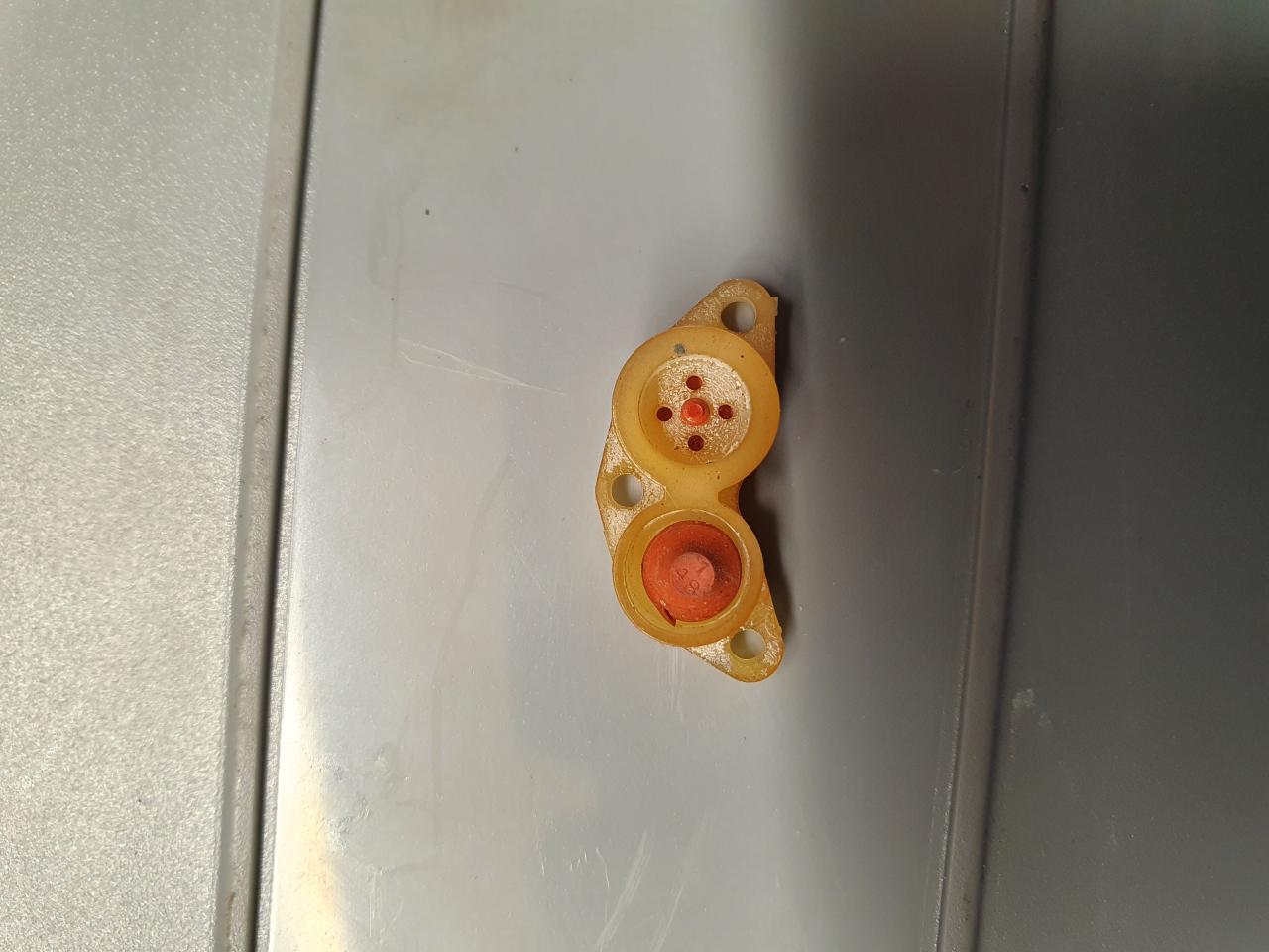

Und hier mal die Bilder von dem was ich ausgebaut habe
Hits:	754
Größe:	96,4 KB
ID:	30223   Klicke auf die Grafik für eine größere Ansicht
Hits:	746
Größe:	76,0 KB
ID:	30224   Klicke auf die Grafik für eine größere Ansicht
Hits:	742
Größe:	60,2 KB
GS-Chris ist offline   Mit Zitat antworten

Wo bitte, war das drinnen??
Alt 06.04.2021, 19:29:39   #28
GS-Chris
Registriert seit: 14.07.2018
Ort: Bayern
Beiträge: 20
Kilometer: 44600
Im Tankdeckel drin , da ist extra eine Aussparung
Alt 06.04.2021, 21:12:00   #29
Beiträge: 8.812
Habe ich noch nie gesehen. Hast du vlt nen Importmodell?
Alt 06.04.2021, 22:05:04   #30
Beiträge: 5.318
Kenn ich auch nicht! Schaut auch nicht nach Serienteil aus, sondern eher Kleinserie oder handgebastelt....Originaltankdeckel?

Also gebastelt ist das nicht wirklich paßt zu 100% in den Tankdeckel . Ob es ein originaler ist kann ich nicht sagen , hab mir den damals zum lackieren gekauft und hab da mein Schloß eingebaut .

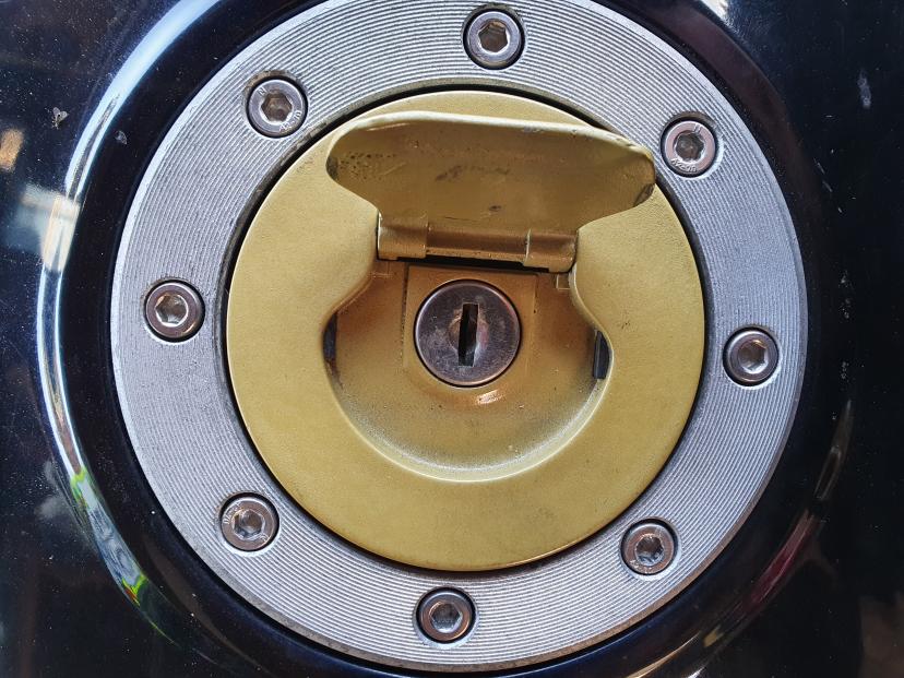

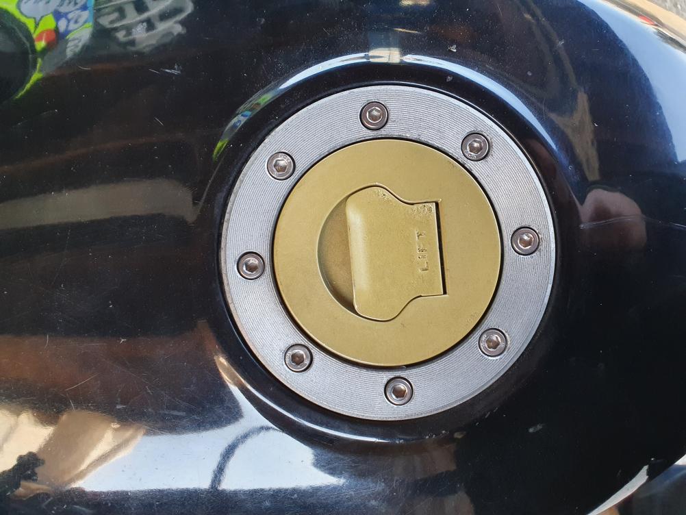

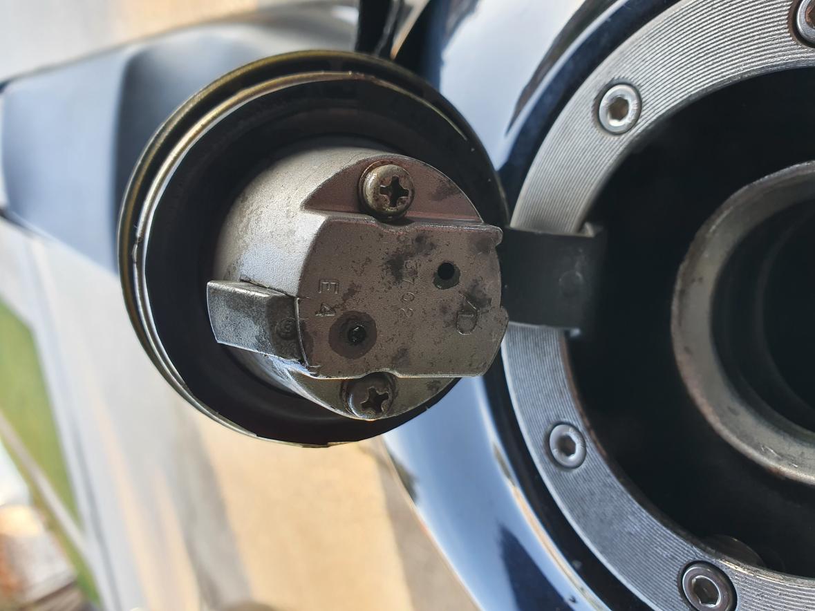

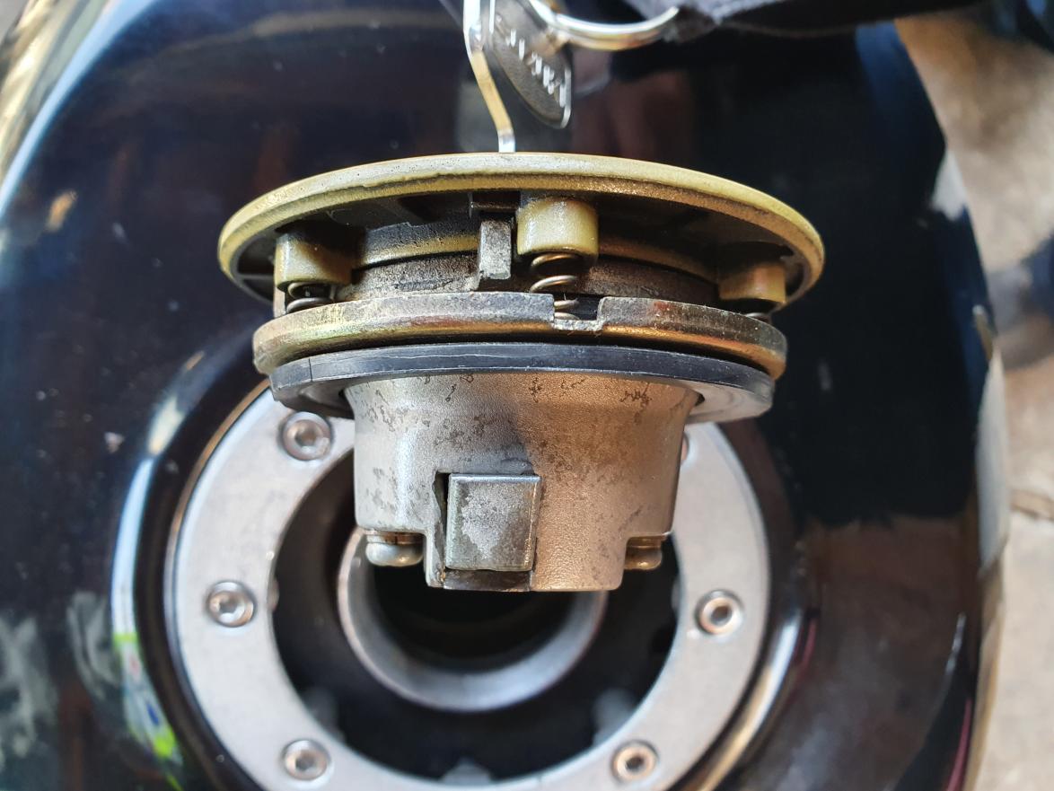

Sodala hab jetzt mal ein paar Bilder vom Tankdeckel gemacht
Hits:	725
Größe:	101,2 KB
ID:	30227   Klicke auf die Grafik für eine größere Ansicht
Hits:	739
Größe:	103,7 KB
ID:	30228   Klicke auf die Grafik für eine größere Ansicht
Hits:	746
Größe:	103,9 KB
ID:	30229   Klicke auf die Grafik für eine größere Ansicht
Hits:	734
Größe:	100,5 KB

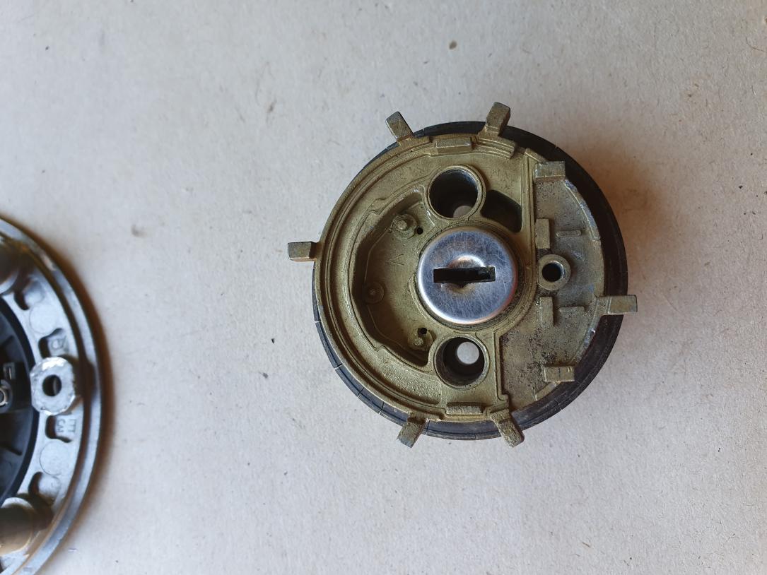

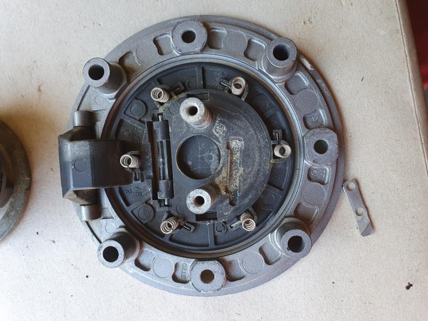

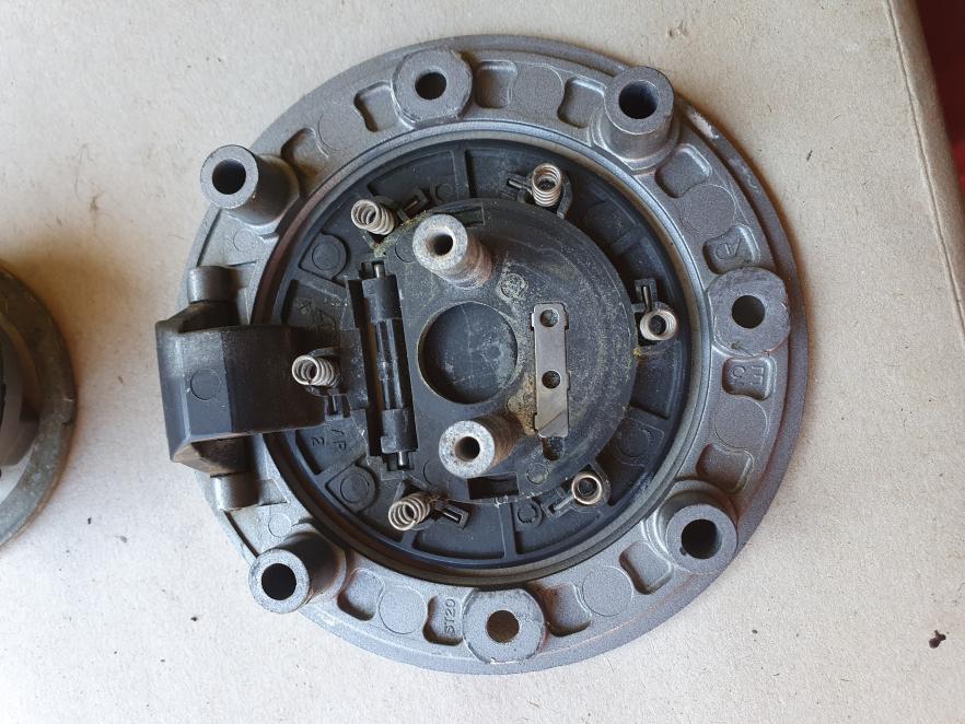

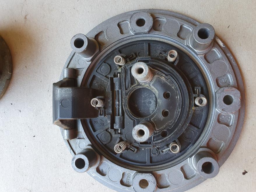

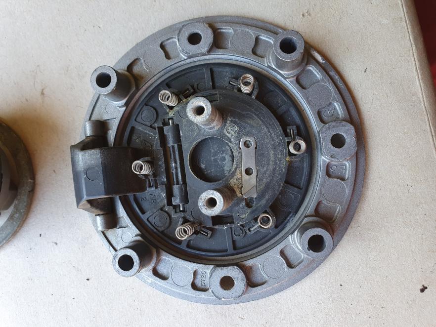

Und wo genau saß da dieses Ding drin/dran? Ich kann mir das irgendwie immer noch nicht richtig vorstellen. Der Deckel sieht ja erstmal ziemlich original aus...
Alt 11.04.2021, 11:18:52   #36
GS-Chris
Ort: Bayern
Beiträge: 20
Kilometer: 44600
Zum Glück habe ich noch einen defekten Tankdeckel rumliegen gehabt ( Dichtung kaputt )
Auf dem ersten kann glaub ich gut erkennen wo das Teil reingehört
Hits:	735
Größe:	103,6 KB
ID:	30231   Klicke auf die Grafik für eine größere Ansicht
Hits:	716
Größe:	102,0 KB
ID:	30232   Klicke auf die Grafik für eine größere Ansicht
Hits:	763
Größe:	100,9 KB
ID:	30233   Klicke auf die Grafik für eine größere Ansicht
Hits:	703
Größe:	97,8 KB

Solch Tankentlüftung ist mir bisher nicht untergekommen.
Ich hab mal interessehalber einen meiner alten Schrott-Teile auf die Schnelle zerlegt,
solch Teil (Tankentlüftung) ist nicht drin.
Name:	zerlegter deckel.jpg
Hits:	714
Größe:	105,2 KB
Alt 11.04.2021, 14:35:06   #38
Beiträge: 3.416
Ich hab zwar auch erst einmal einen Tankdeckel zerlegt, aber da war so ein Ding auch nicht drin...
Alt 11.04.2021, 15:16:52   #39
Beiträge: 8.812
Ich hatte schon mehrere Deckel auf und auch nie so ein Teil drin gehabt.
Alt 11.04.2021, 15:31:25   #40
Beiträge: 3.416
Spannend. Vielleicht ein Deckel von einer GM51A? Oder von einem US-Modell?
Alt 11.04.2021, 18:02:35   #41
Beiträge: 8.812
Hatte ich auch schon gefragt, wurde aber nicht beantwortet.
Alt 11.04.2021, 18:33:37   #42
Beiträge: 5.318
Glaube nicht, das es zu irgendeiner GS gehört - ich habe recht vollständige Unterlagen von der GS (und div. anderen Suzukis), aber sowas ist mir bisher auch noch nicht untergekommen. Wenn das original sein sollte, kann es nur aus dem kalifornischen Modell sein - aber da ist nichts verzeichnet.......
