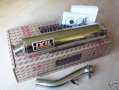

Diesen Endtopf mit Verbindungsstück mein ich. Muss ich da noch viel mit dem Krümmeranschluss machen?

altes Rohr an der richtigen Stelle abflexen (ist auf dem mitgelieferten Zettel eingezeichnet), Verbindungsstück drauf, mit Schelle fixieren und gut ist.
Hab genau den gleichen Pott, geht wirklich kindereinfach.

naja anpassen musste da gar nix nur richtig abflexen und neuen Pott drann schrauben und drüber freuen.
Denn der macht richtig Spaß achso jaaaa auch ich hab ihn drauf

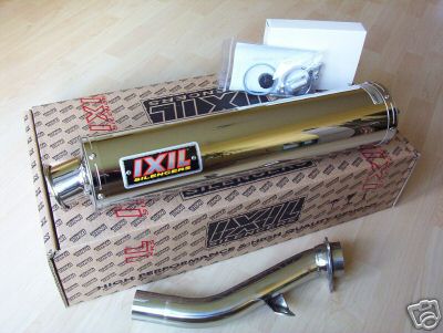

hier mal nen Bild:
[attachment=0:3nodhn6b]images[1].jpg[/attachment:3nodhn6b]
Vom Sound her gefühlt etwas lauter,sehr knackig,röhrend!
Bin total begeistert von der Anlage!!
