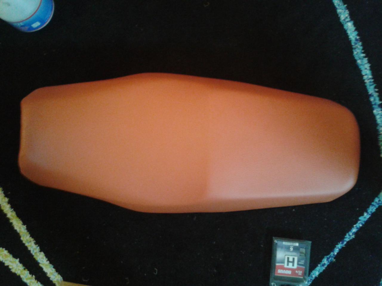

So das Ergebnis
Danke fuer die Tips

Alt 23.01.2016, 19:13:19   #7
Alter: 73
sieht doch gut aus!
Alt 23.01.2016, 19:20:33   #8
CustomRider
Benutzerbild von CustomRider
Registriert seit: 30.03.2014
Ort: Gelsenkirchen
Beiträge: 267
Das ist super geworden.
