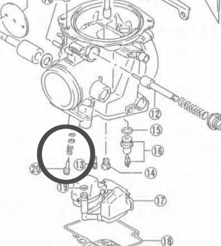

... wenn du diese Teile meinst, könnte das dein Problem sein !

Ok, danke. Dann muss ich mir die Sachen mal besorgen - mit Versand 22€ für 2 Scheiben und 2 O-Ringe
Oder weiß jemand die Maße damit man die Teile woanders kaufen kann?

Hi, das ist sehr sicher das Problem! genau den Fall hatte ich auch mal..... bin bloss nicht gleich drauf gekommen nach deiner Beschreibung......
Diese kleine U-scheibe und der O-ring bleiben gerne drin wenn man die LL Schraube ausdreht...... und im Ultraschallbad lösen sie sich dann..... und man kippt sie aus Versehen mit aus.......
Scheibe und ring wirst Du nicht so einfach beim KFZ Bedarf bekommen....
Aber anstatt die Originalteile beim Freundlichen zu bestellen..... u.U. ist ein komplettes Rep Kit in der Bucht auch nicht teurer....
Alt 20.04.2017, 08:47:19   #39
Schau erstmal genau nach, ob die wirklich fehlen.
Meist sitzen die einfach noch im Gewinde.
Ich nehme eine Kürette um sowas rauszupopeln. Kannst dir aber auch mit zB einer Fahrradspeiche (der Gewindeteil) behelfen.

So, ein O-Ring hat gefehlt, einer ausgehärtet - beide ersetzt und den Vergaser noch mal gereinigt. Nun bin ich wieder auf dem Stand wie im Letzten Video (https://youtu.be/Z2IuhEnPWuw). Springt gut an, nimmt Gas an wenn man ganz langsam am Hahn zieht, bei schnellem Öffnen verschluckt sie sich. Probefahrt leider auch ernüchternd - keine Leistung
