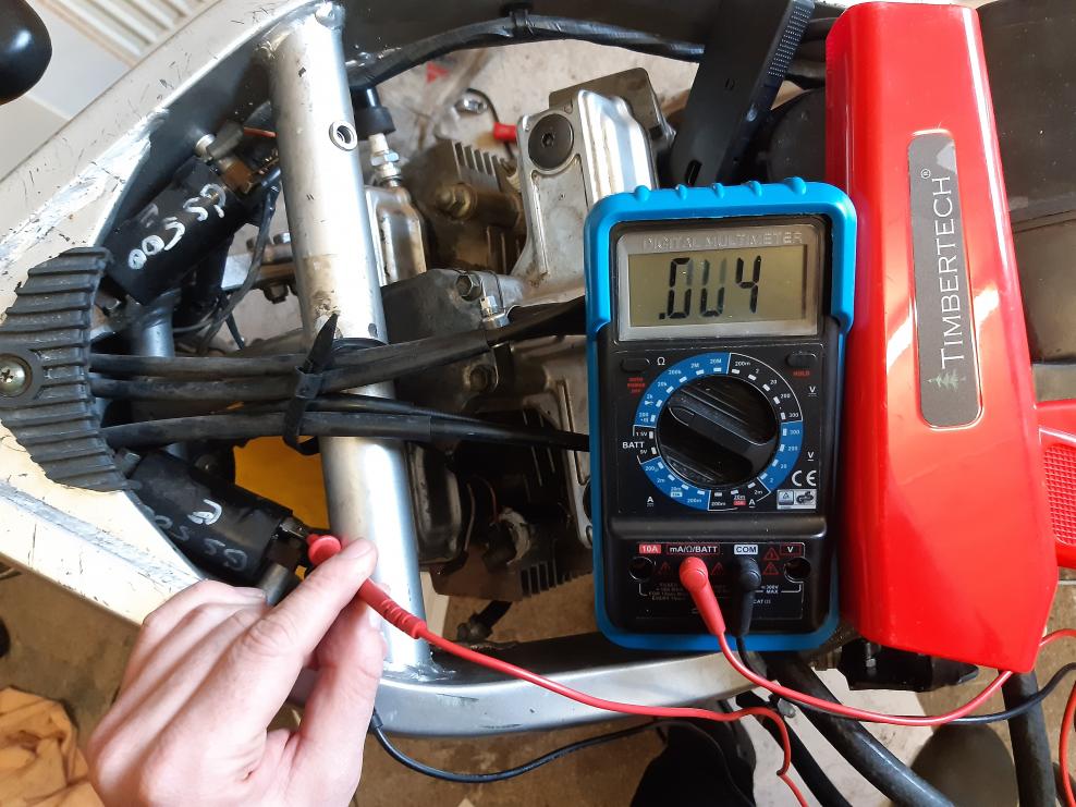

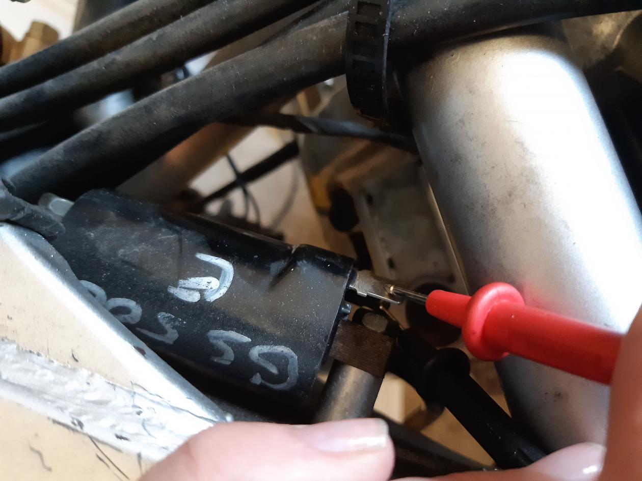

Ich habe ein Problem mit dem Zündfunken.
Diagnostisches Vorgehen:
Ich habe die CDI gewechselt, doch das Problem besteht immer noch. Der Impulsgeber schickt ein Signal. Bei der CDI hat man ein Kabel mit drei Anschlüssen. Soweit ich weiß, ist da der Impulsgeber dran. Gemessen mit einem Multimeter erhält man dort immer Signale, wenn der Anlasser die Kurbelwelle dreht.
Also schließe ich den Impulsgeber und die CDI aus.
An der Zündspule selber hängen zwei Kabel vom Elektrikbaum. Die habe ich gemessen. Wenn ich das Multimeter auf Volt stelle, kommt da immer ein Signal an, sobald die Kurbelwelle durch den Anlasser dreht.

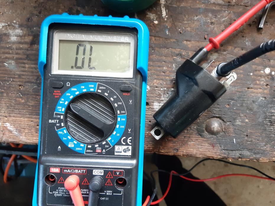

Wenn ich aber auf Ohm umstelle, dann erhalte ich keinen Nennenswerten Widerstand (siehe Bild).
Allerdings frage ich mich, wie wahrscheinlich es ist, dass beide Zündspulen gleichzeitig kaputt gehen.
Würdet ihr mir anhand von den Bildern zustimmen, dass die Zündspule kaputt ist ?

Nein. Die Zündspule ist gleichstrommäßig auf der Primärseite fast ein Kurzschluss (wenige Ohm).
Da du (warum auch immer?) im 2kOhm Meßbereich misst, misst dein Messgerät da "irgendwas zwischen Null und 10 Ohm" (anzeige: 4, aber die Genauigkeit wird mindestens +-5 digits sein), das sagt nicht, daß die Zündspule kaputt ist.
Und wieder mal bestätigt sich das alte Sprichwort: "wer misst, misst Mist"

Wenn ich das Multimeter auf die kleinste verfügbare Ohm-Stufe (also die 200) stelle, dann höre ich da immer so ein Piep-Geräusch und mir wird ein Wert von 4,7 angezeigt.
Morgen mache ich die Sekundärspule. Nur müsste das Problem ja an den Zündspulen liegen, denn die bekommen einen Input, liefern aber keinen Zündfunken ab. Gibt es denn noch andere Fehlerquellen ?

Jo, sollte man mal in der Anleitung des Messgerätes nachlesen. Ich kann mir denken, dass das Piepen anzeigt, dass Durchgang besteht, also nur wenige Ohm Widerstand vorhanden sind. Die Primärwicklung hat 3 - 6 Ohm. Würde also passen. Beide Wicklungen, also Primär- und Sekundär-, haben den +Anschluss (orange/weiß) gemeinsam. Die Sekundärwicklung misst du über den Steckkontakt auf den des orange/weiße Kabel gesteckt ist und über den Kerzenstecker. Sollten 18 - 30 Kilo-Ohm sein.
Weitere Fehlerquellen können sein: Zündkabel, Kerzenstecker, Kerzen.
Wenn ich mich recht erinnere (kann mich aber auch irren), sind die Kerzenstecker dafür vorgesehen, dass diese Zündkerzenmuttern (https://www.google.com/search?q=z%C3...t=gws-wiz-serp) verwendet werden. Fehlen die, hat die Kerze keinen richtigen Kontakt im Kerzenstecker. Seit einiger Zeit werden die Kerzen nur noch ohne die Muttern verkauft, die muss man nun extra kaufen, wenn man welche braucht.
Die Zündkabel kann man tauschen. Normalerweise haben die Zündspulen wie auch die Kerzenstecker Gewindedorne, auf die man die Seele der Zündkabel aufschrauben kann. Manchmal gammelt die Kupferseele einfach weg. Deswegen, wenn du die Sekundärwicklung misst und keinen Wert erhälst,. versuch es ohne Zündkabel. Danach Zündkabel und Stecker getrennt auf Durchgang prüfen.

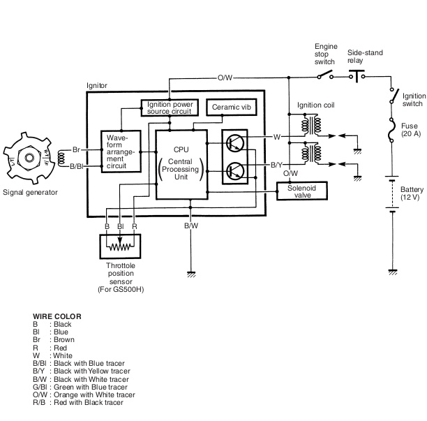

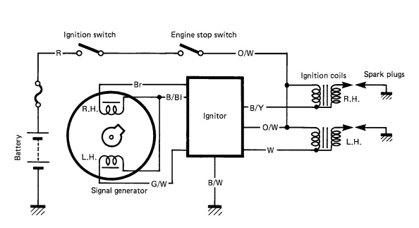

Die Zündspulen müssen auf der Primärseite 3-6 Ohm haben und 18-30 kOhm auf der Sekundärseite haben.
Es darf nirgends einen Durchgang auf Masse geben.
Andere Fehler: Wenn kein sauberer Puls vom Pickup kommt, kann es sein das der Puls zur Spule ebenfalls nicht passt (zu kleine Ampltude). Das betrifft aber nur die neuen mikroprozessorgesteuerten Zündungen seit der K4 und teilweise schon ab der K3.
K.A.was du für ein BJ hast.....
Sonst kann beim alten System nicht wirklich was sein, wenn du einen Puls in ausreichender Stärke misst.
Beim neuen System gibts leider einiges was problematisch sein kann. Welches hast du also?
Das es aber beide Spulen betrifft ist trotzdem ziemlich "ungewöhnlich". Warum hast du die CDI gewechselt (Idente Type/BJ?)
Bild 1: Altes System, Bild 2: Neues System

Deine sollte demnach noch das alte System mit 2 Pickups haben - d.h. pro KW-Umdrehung 2 Pulse. Ob beide Pulse da sind kannst du aber nur mit Oszilloskop oder ggf. mit Frequenzzähler sehen.
Aber vorerst egal - kann nicht viel sein. Wenn du dann auch noch Signale von der CDI zur Zündspule messen kannst und die Spulen auch OK sind, muss es funken. Es sei denn das Kabel/Kerzenschuh oder Kerze kaputt sind. Miss überall den Durchgang.

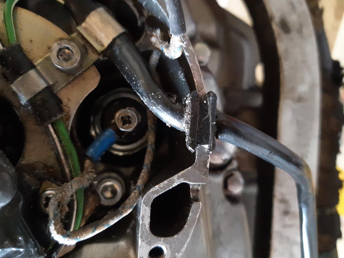

P.S.: Was ist das am Impulsgeber eigentlich für ein Ding hier ? Eine Art Kondensator ?
Es könnte sein, dass ich die GS einmal anlassen wollte, ohne dass dieses Kabel dran war. Kann das dafür sorgen, dass die Zündspulen durchbrennen ?
(Das Bild ist 90 Grad gedreht)

Bei diesem Messaufbau bin ich mir nicht sicher, ob da überhaupt ein richtiger Kontakt an den Messspitzen vorhanden ist.
Sind die Kontaktstellen sauber? Mal mit feinem Schleifpapier abgezogen?
Alt 06.04.2024, 20:17:23   #14
An diesem Anschraubpunkt kannst du auch nichts messen. Da wird die Zündspule festgeschraubt. Du hast zwei Kontaktfahnen. Daran misst du die Primärwicklung. Eine davon ist der Plus-Kontakt zwischen diesem und dem Anschluss für das Zündkabel misst du die Sekundärwicklung.
Einfach die beiden Kontaktfahnen ausprobieren. Kann nichts passieren, wenn du den falschen erwischst, dann zeigt dein Messgerät halt nichts an.
Ja, Anfänger, merkt man.

An diesem Anschraubpunkt kannst du auch nichts messen. .....
Ha! du hast die besseren Augen!
Alt 07.04.2024, 07:00:43   #16
Musste auch mehrmals gucken. Irgendwann bin ich drauf gekommen: 3 Anschlüsse? Die Zündspule hat doch nur zwei, ach das ist der 2. Anschraubpunkt ...

Ich beziehe mich auf den Beitrag des Nutzers "berndy", der Folgendes in einem anderen Thread geschrieben hat:
"Die Primärwicklung soll 3 - 6 Ohm und die Sekundärwicklung 18 - 30 Kilo-Ohm haben."
Quelle: https://forum.gs-500.de/showthread.php?t=15254

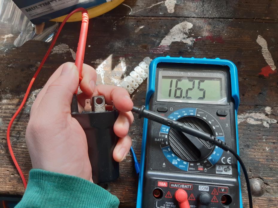

Ich habe nun - warum auch immer - an der Sekundärwicklung ca. 16 KOhm gemessen (siehe Anhang). Da meine Werte aus dem Normbereich herausfallen, frage ich mich, ob das Problem mit dem Zündfunken nicht doch an der Spule liegen könnte.

Alt 07.04.2024, 15:23:13   #18
Wie genau ist denn dein Messgerät? Welche Toleranz hat es?
Wie ist denn der Wert an der zweiten Zündspule? Wenn die genau den selben Wert hat, liegt es vll. am Messgerät.
Hast du die Zündkabel und die Kerzenstecker auch mal auf Durchgang bzw. Widerstand geprüft? Und die Messung der Sekundärspule auch mal mit installiertem Zündkabel und Kerzenstecker gemacht. Vll. ergibt das ja 18 kΩ.
Edit: Ich habe mal im Netz geguckt, das Ferrex Messgerät ist eines der billigen, könnte sein, dass es nicht so ganz genau misst.

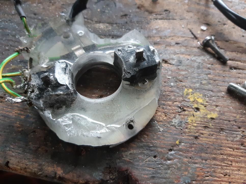

Ich kann mir gut vorstellen, dass das Multimeter mittlerweile defekt ist. Die 7 Segmentanzeige zeigt manchmal bestimmte Segmente nicht mehr an.
Gemessen habe ich zuerst nur an den Kontakten der Zündspule an sich. Dann habe ich auch das Kabel mit und ohne Zündkerze gemessen. Im Kabel scheint ein Wackelkontakt zu sein. Wenn man die Zündkerzen oft an und absteckt, wie ich, dann dürften die 20 Jahre alten Stecker durch sein.
Übrigens war einer der Zündkontakte im Impulsgeber marode. Ich habe daher den ganzen Impulsgeber mit Epoxitharz verstärkt. War das eine schlechte Idee (siehe Bild) ?

Also beim besten Willen, so vergammelt wie das aussieht, wundert es mich nicht, dass da nix funkt. Das wird so nichts. Vorher hätte man eine defekte Induktionsspule auslöten und ersetzen können. Jetzt nicht mehr.
Versuch mal die Zündgeberplatte als gebrauchtes Ersatzteil zu bekommen. Ersetze die Zündkabel und Kerzenstecker und probiert das dann nochmal.
Und bevor du etwas selbst bastelst, vorher fragen, begleitet von aussagekräftigen Bildern und einer genauen Beschreibung, was du vorhast.

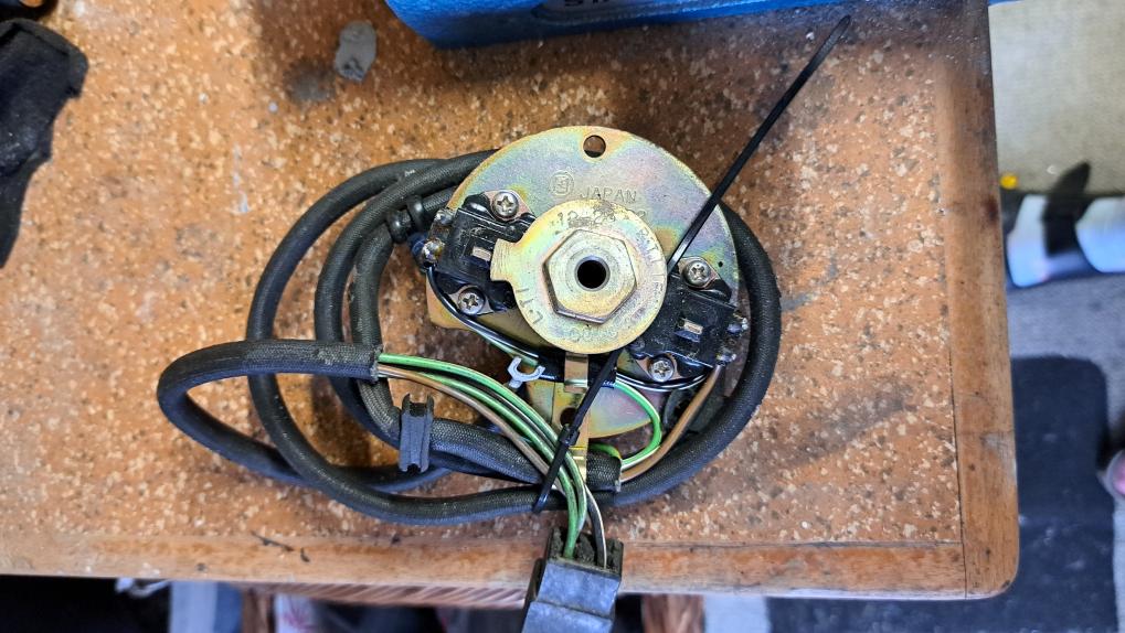

Hab ich da
Hits:	1235
Größe:	107,4 KB

DAS Ding hat's definitiv hinter sich...... da wundert mich nichts mehr. Da passt ja nicht einmal mehr der Spalt zum Rotor.
Unbedingt neu geben (berndy hats schon gesagt).

Wenn wir gerade dabei sind, würde ich auch gerne die Zündspulen noch mal machen. Meine haben ja zu wenige Ohm. Kann man die denn auch ohne Impulsgeber / CDI auslösen ? So könnte ich mich darum schon einmal kümmern, bis ich eine passende Zündplatte aufgetrieben habe. Für mich geht die Saison im Mai los, daher habe ich keine Zeit mehr zu verlieren.

- Hilfstank aus Trinkflasche im Herstellungsprozess
- Zündimpulsgeber durch Schweißgerät verstärkt
- Als Konsequenz die Kupplung zerlegt und von Staub gereinigt
Bis 07.04.2024
- Pickup von Zündimpulsgeber mit Epoxitharz verstärkt

Den Rotor der Zündung auf dem Kurbelwellenstumpf anzuschweißen, ist keine gute Idee. Wenn du die Schraube abgerissen hast, muss man das abgebrochene Stück entfernen. Wenn man das selbst nicht kann, bringt man das in eine Werkstatt. Ein halbwegs fähiger Mechaniker sollte das zerstörungsfrei hinbekommen. Wenn da dran herumgeschweißt wurde, wirds nicht mehr ganz so einfach sein.

Was ist an dem geschweißten Impulsgeber schlecht ? Die hat genau damit ein paar tausend Kilometer gemacht. Daran wird es nicht liegen. Die Bremsen funktionieren, das habe ich im Montageständer mehrfach geprüft. Wenn ich die zum laufen bekommen, werden die Bremsen auf Waldwegen nochmal ausführlich getestet.

Einfach alles. Es wird schon einen Grund haben, warum Suzuki das nicht geschweißt hat und warum da eine Schraube ist, an der man den Motor zum Ventile einstellen drehen soll. Außerdem kann sich beim Schweißen das Material verziehen, egal mit welcher Methode man schweißt. Sogar Profi-Schweißer können es nicht verhindern, dass sich das Material verzieht.
