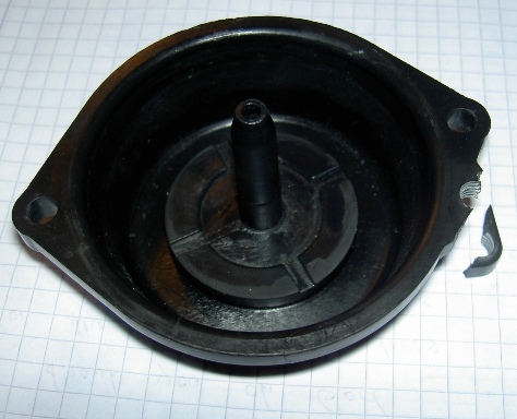

Alt 23.09.2009, 18:51:50   #12
LilaLilli
Registriert seit: 22.02.2008
Beiträge: 15
Kilometer: 73000
Böse
Also Schrauben sind wieder auf 2 1/4 Umdrehungen eingestellt.
Beim Synchronisieren ist mir am Linken Deckel leider der Nippel abgebrochen.
Nach einer provisorischen Reparatur ist mir der Deckel ganz kaputt gegangen .
Siehe Bild unten.
Ich hab jetzt einen neuen Deckel bestellt. Der hat aber, wie mir der Händler am Telefon gesagt hat, nicht diese Verdickung. Bei mir 6mm dick.
In den Drossel- und Enddrosselanleitungen hab ich meine Version aber nicht gefunden. Laut Fahrzeugschein ist meine Zitat: "Leistungsgesteig. d. ausbau d. Gasschieberanschl."
Ist das jetzt gedrosselt oder nicht? Die 120er Düsen sind drin.

Alt 23.09.2009, 18:58:32   #13
extralarge_1966
Wenn ich das richtig gelesen habe, dann steht das in Deinen Papieren drin: Leistungsgesteigert durch Ausbau der Gasschieberanschläge. Das klingt für mich nach einer entdrosselten Maschine.
Alt 23.09.2009, 19:05:00   #14
LilaLilli
Beiträge: 15
Kilometer: 73000
Ja du hast schon richtig gelesen. Aber kennst du einen Deckel mit einem eingegossenen 6mm Anschlag?
LilaLilli ist offline   Mit Zitat antworten
Alt 23.09.2009, 19:11:37   #15
Die sind manchmal nicht eingegossen, sondern nur geklebt.
Hatte neulich so´n Ding in der Hand...wollte nur den Drosselanschlag abziehen und hatte beide in der Hand. Unter dem flachen Anschlag ist auch eine "Nase" als Federführung.
Die 6mm Anschläge kenne ich bisher von allen Vergasern der Baujahre 89- mindestens 93.
Kannst ja trotzdem die Schieber so weit hoch schieben, dass die den Querschnitt komplett freigeben.
kA wofür diese Anschläge gut sind...vielleicht für die kurzen Federn? Ab 96 sind die Federn (offen) ja 10mm länger...

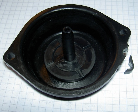

So, ich hab die Neuen Deckel schon lange eingebaut. Jetzt komm ich endlich mal dazu was zu schreiben.
Also hier noch mal der alte Deckel mit 6mm Ring. bzw. 16mm Abstand von Deckelauflage bis Ring.
http://forum.gs-500.de/picture.php?a...&pictureid=305
Der Gasschieber geht aber nicht ganz auf. Sorry Saugwurmmensch!
http://forum.gs-500.de/picture.php?a...&pictureid=306
Der Neue Deckel mit den 3Stück 4mm hohen Noppen bzw. 18mm Abstand von Deckelauflage bis Noppen.
http://forum.gs-500.de/picture.php?a...&pictureid=308
Der Neue Deckel lässt den Gasschieber dann auch ganz aufgehen.
http://forum.gs-500.de/picture.php?a...&pictureid=307
Ich hab wegen der Gleichheit nun zwei neue Deckel eingebaut.
Wer jetzt aber glaubt, hier ein Tuning gefunden zu haben, den muss ich leider entteuschen. Ich hab bei einer Probefahrt keinerlei Leistungssteigerung bemerkt.
Grüße an alle Bastler

aber ich mach mal fotos
gruß
