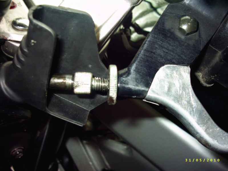

Wie es ausschaut, hat meine Kupplung zu viel Spiel. Jetzt wollte ich mal genau wissen, wie man die Kupplung einstellt.
Im FAQ steht:
Zum Einstellen dieses Leerweges befinden sich am Kupplungszug zwei Einstellschrauben (kurz Einsteller). Einmal am Kupplungshebel, eine längs geschlitzte Hohlschraube mit einer ebenfalls geschlitzten Rändelmutter.
Wie soll ich den Einsteller drehen, mit der Hand ? (geht nämlich ziemlich schwer)
Und mit welcher Mutter soll ich gegekontern? mit der Rädelmutter? Wenn ja muss ich dann die Rädelmutter und den Einsteller auf Anschlag zusammendrehen?
http://forum.gs-500.de/attachment.ph...3&d=1275312732
danke schon mal

Ich glaube du denkst zu kompliziert
Die Rädelmutter schraubst du locker, sodass sie nicht mehr am Hebel rechts ansteht
und dann schraubst du die Hohlschraube heraus solange bis dein Kupplungsspiel passt.
Wenns zu schwer geht hilft ein Spritzer WD40.
Aufpassen, dass noch mindestens 1-2cm Spiel sind am Hebel, hast du zu wenig Spiel fahrst du mit schleifender Kupplung herum.
Dann zum Schluss die Rädelmutter wieder gegen den Hebel festziehen (mit den Fingern reicht) und fertig.
Nach dem gleichen Prinzip funktioniert das auch am anderen Ende des Kupplungsseils.

ja da hast du wohl recht. Hat alles geklappt, danke für die super Erklärung
