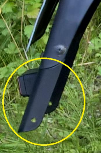

Habe gerade nachgesehen und das kleine Stück unter dem eigentlichen Kennzeichenhalter wieder gesehen...
Wenn man das abnimmt würde es zumindest etwas besser aussehen, kann man das bedenkenlos abnehmen oder meckert der TÜV?
Leider habe ich da keine Ahnung von... deshalb frage ich
Gibt es da irgendwelche Gesetzestexte die die Länge vom Schutzblech vorschreibt?
Hier im Bild markiert

Alt 14.01.2017, 21:31:11   #6
Habe gerade nachgelesen.
Nach EG-BE nicht, nach StVZO gibt es eine Vorschrift.

Alt 14.01.2017, 23:27:36   #8
gs-schrauber
Benutzerbild von gs-schrauber
Registriert seit: 30.04.2009
Ort: 58453 Witten
Beiträge: 137
Kilometer: 33455
Reiß ab das Teil! Allerdings solltest du dann ein Katzenauge unter dem Kennzeichen anbringen damit dir keiner was kann

Alt 15.01.2017, 10:09:03   #9
Thom
Ersetze sollte durch musst! Katzenauge muss vorhanden sein. Guck dir mal das alte R1 oder FZS Rücklicht an. Ich finde, das steigert die Optik schon immens.

Bekommt man die Eingetragen oder muss man das R1 Rücklicht nicht eintragen und die E-Nummer reicht aus?
Alt 15.01.2017, 13:14:00   #11
fw2842
Benutzerbild von fw2842
Registriert seit: 05.10.2013
Ort: Frankfurt
Beiträge: 787
Kilometer: RIP
Nein das hat eine E Nummer steht aber auch mies raus.

Thom
Man kann es aber auch so einbauen, dass es nicht so häßlich raussteht.
